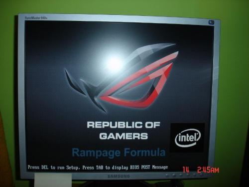

giorgos th. Μάρτιος 14, 2008 #5 Κοινοποίηση Μάρτιος 14, 2008 AFUDOS /ifilename.rom /pbnc /n και καντε παιχνιδι......θα το δοκιμασω σημερα...δουλευει μονο με την engineering εκδοση του Afudos που δινω.AFUDOS229ES.rar Link to comment Share on other sites More sharing options...
slaught Μάρτιος 14, 2008 #6 Κοινοποίηση Μάρτιος 14, 2008 Παιδια δωστε στοιχεια στο λαο εχω την p5e την κανω με τη μια rampage ή πρωτα maximus?Πειτε κι αλλες πληροφοριες. Link to comment Share on other sites More sharing options...
Spyrus Μάρτιος 14, 2008 #7 Κοινοποίηση Μάρτιος 14, 2008 Δεν θα παίξουν κάποια που θα βλέπετε στο bios όπως το δεύτερο λαν για παράδειγμα ή κάποια voltages/fans.Αλλά όλες οι ρυθμίσεις των μνημών θα παίζουν.To λέει εδώ ο τυπάς:http://www.xtremesystems.org/forums/showpost.php?p=2839431&postcount=321 Link to comment Share on other sites More sharing options...
giorgos th. Μάρτιος 14, 2008 #8 Κοινοποίηση Μάρτιος 14, 2008 ολα καλα χωρις να χρειαζεται να κανω κατι αλλο..... Link to comment Share on other sites More sharing options...

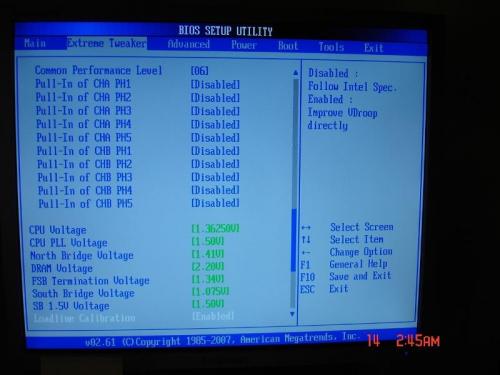

giorgos th. Μάρτιος 14, 2008 #10 Κοινοποίηση Μάρτιος 14, 2008 PL5 με 1.5Vmch στο χαλαρο.......δεν εχω προλαβει να δω τασεις κλπ κλπ... εχει 20 παραπανω επιλογες το bios πλεον για τις μνημες...... Link to comment Share on other sites More sharing options...
Spyrus Μάρτιος 14, 2008 #11 Κοινοποίηση Μάρτιος 14, 2008 Aυτά είναι θα πετάει η μητρική.Έχει επιλογή για tRFC>42;Κάποιες που να μη δουλεύουν;Α ανέβασε εδώ και τα bios αν μπορείς και επίσης την διαδικάσία να φτιάξουμε για guide. Link to comment Share on other sites More sharing options...

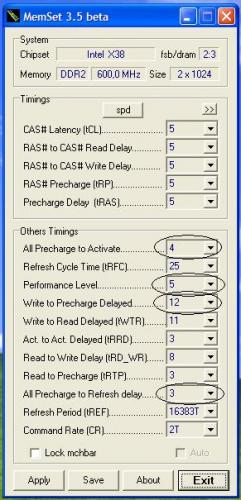

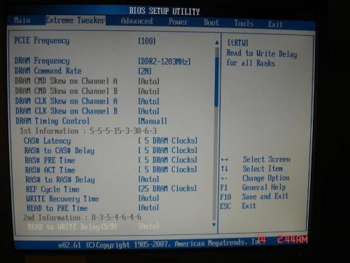

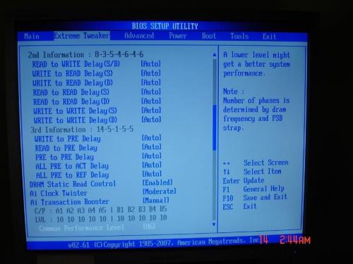

giorgos th. Μάρτιος 14, 2008 #12 Κοινοποίηση Μάρτιος 14, 2008 TRFC παραμενει 42..εχω εντοπισει προς το παρων πως μπορεις να αλλαξεις πλεον στο bios αυτα που κυκλωνω στην εικονα... και υπαρχουν και μερικα enhancements επιπλεον για το καθε καναλι... Link to comment Share on other sites More sharing options...

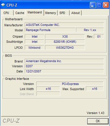

Spyrus Μάρτιος 14, 2008 #13 Κοινοποίηση Μάρτιος 14, 2008 Το 12 άρι σου άλλαζε και πριν είναι το tWR μήπως εννοείς το από κάτω tWTR που δεν άλλαζε και ήταν κολλημένο στο 3 για αυτό όλοι έχουμε 11;Αν δεν έχει tRFC θα περιμένω. Υπάρχει το 0211 και 0214 από ότι διαβάζω δοκίμασε αυτά... Link to comment Share on other sites More sharing options...
giorgos th. Μάρτιος 14, 2008 #14 Κοινοποίηση Μάρτιος 14, 2008 λαθος...δεν αλλαζε το 12αρι απο bios πριν...το tWΤR δεν εχει ακομα επιλογη στο 0207...στα αλλα δεν ξερω ακομα. Link to comment Share on other sites More sharing options...
Spyrus Μάρτιος 14, 2008 #15 Κοινοποίηση Μάρτιος 14, 2008 Eδώ το manualhttp://dlsvr02.asus.com/pub/ASUS/mb/socket775/Rampage_Formula/Rampage_Formula_manual_E3559.zipΡε συ το 12άρι είναι αυτό που εσύ έχεις 4άρι στο bios write recovery time (tWR) άμα το βάλεις 5 θα πάει 13. Link to comment Share on other sites More sharing options...
TifoziF1 Μάρτιος 14, 2008 Author #16 Κοινοποίηση Μάρτιος 14, 2008 Και μ@μ@ω τα beta testing που θα της κάνουμε της ρουφιάνας (= Asus). Τις χρειαζότανε μονο και μόνο για όσους παίδεψε με τα i680.Κάτι μου λέει ότι θα γίνει best seller η P5E .... Link to comment Share on other sites More sharing options...
giorgos th. Μάρτιος 14, 2008 #17 Κοινοποίηση Μάρτιος 14, 2008 λοιπον update....το 0214 δινει TRFC 132 και εμφανιζει τις επιλογες (lan κλπ κλπ) που δεν ειχε το 0207. Link to comment Share on other sites More sharing options...
Spyrus Μάρτιος 14, 2008 #18 Κοινοποίηση Μάρτιος 14, 2008 Ωραία με έφτιαξες τώρα.To lan boot rom εννοείς;Για κοίτα και το μάνουαλ να συγκρίνεις. Link to comment Share on other sites More sharing options...
giorgos th. Μάρτιος 14, 2008 #19 Κοινοποίηση Μάρτιος 14, 2008 το lan boot rom ναι..στο manual τις δινει και τις 2 κανονικα.με το 0207 η δευτερη ελειπε νομιζω..αντε ξεκινατε την δουλεια...:happy2: Link to comment Share on other sites More sharing options...

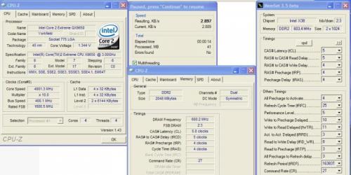

Spyrus Μάρτιος 14, 2008 #20 Κοινοποίηση Μάρτιος 14, 2008 Να σου πω έβγαλες τίποτα με το tweaking να έχεις memory bandwidth? Εκεί στα 600 που είσαι θα έπρεπε να είχες αυτό: Με Ε6750 strap 400, PL=7, Static Read Enabled, Twister Moderate: Link to comment Share on other sites More sharing options...
