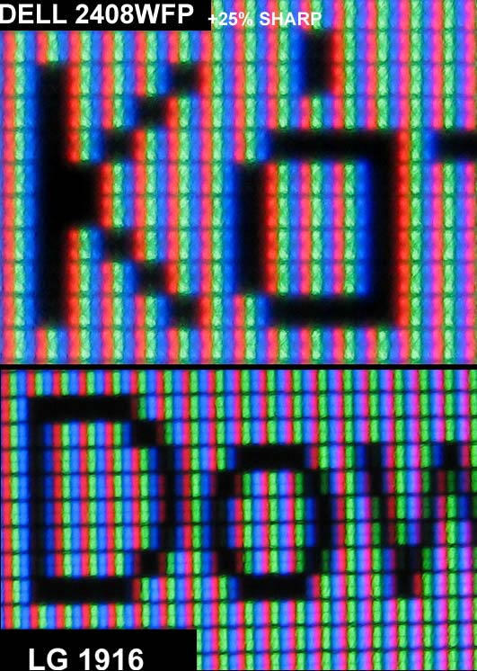

ngt Σεπτέμβριος 2, 2008 #177 Σεπτέμβριος 2, 2008 ΠΑΝΤΩΣ ΜΟΥ ΦΑΙΝΟΝΤΑΙ ΚΑΤΙ ΚΟΥΛΑ. Πχ οι χαρακτηρες στην οθονη εκτος απο οτι κανουν γυρω γυρω ενα φωτοστεφανο με +50 sharpness, σε μαυρο φοντο με ασπρα γραμματα η και μαυρα γραμματα σε γκρι φοντο (οπως στη φωτο) κανει και κοκκινο περιγραμμα ακομη με οποιοδηπωτε sharpness ! ΠΑΩ ΣΤΗΝ ΦΤΗΝΗ LG βγαζω φωτο μερικους χαρακτηρες, και μετα παω στην DELL δειτε το και πειτε μου... Στην dell οταν ενα pixel εχει μονο το κοκκινο ενεργοποιημενο τοτε παθαινει υπερφωτισμο και τα κανει χειροτερα ! Η μικρουλα η lg εχει μια πιο λογικη και λιγοτερο απολυτη προσεγγιση διαχειριζοντας εξυπνα την αντιθεση αποφευγοντας να φανει καποιο subpixel χρωμα στην εντονη αντιθεση !! κ Γενικα η dell πρεπει να εχει προβλημα με το κοκκινο στοιχειο το οποιο για καποιο λογο φωτιζει πιο πολυ απο τα αλλα !

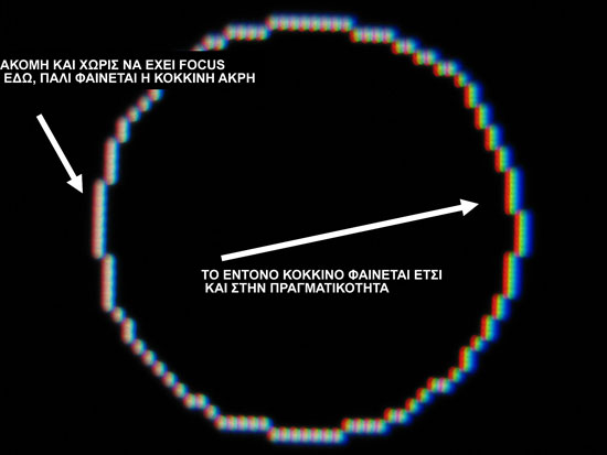

ngt Σεπτέμβριος 2, 2008 #178 Σεπτέμβριος 2, 2008 Εδω μια φωτο απο το Autocad Φαινεται καθαρα ο ασπρος κυκλος σε μαυρο φοντο οτι κανει την χαρακτηριστικη κοκκινιλα Ιδιαιτερα το προβλημα εμφανιζεται σε ασπρες γραμμες οι οποιες διατρεχουν την οθονη καθετα, οχι τοσο οι οριζοντιες.

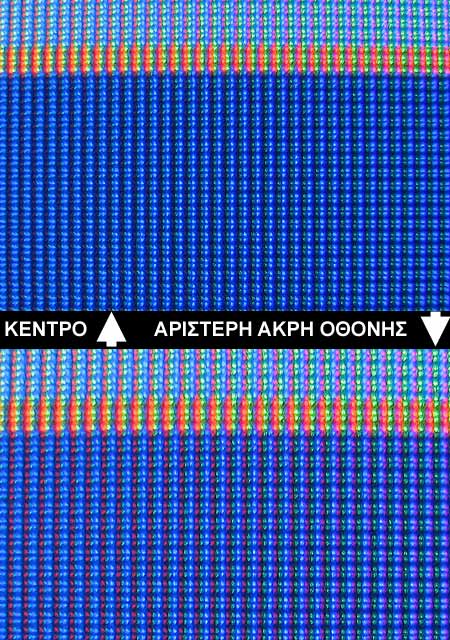

ngt Σεπτέμβριος 4, 2008 #179 Σεπτέμβριος 4, 2008 Επισης ειδα και στην δικια μου οθονη οτι η αριστερη πλευρα ειναι πιο φωτεινη σε ορισμενα χρωματα. Πχ στο μπλε της start up οθονης. Και φυσικα ο ενοχος ? Τα κοκκινα subpixel που για καποιο λογο γουσταρουν να αναβουν μονα τους κατα βουληση !!
