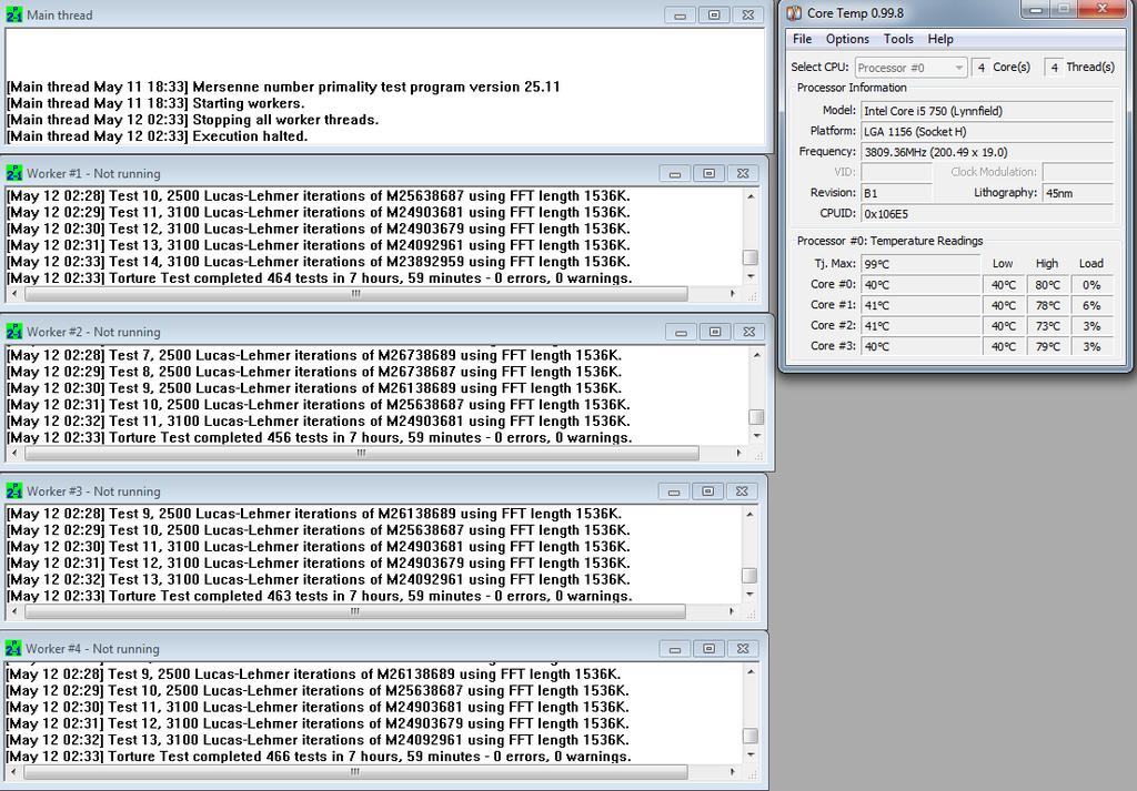

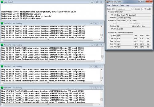

LeoNaXe Μάϊος 11, 2011 Author #33 Μάϊος 11, 2011 μετά απο πολύ ψάξιμο για ψήκτρα και για λίγο που θα κατέληξα σε νεράκι τελικά κατέληξα στην CorsairA70, αποφάσισα να πάρω ποδήλατο (γιατί το μηχανάκι το βαρέθηκα) για να κάνω της δουλειές μου στην πόλη.έβαλα λοιπόν την corsair και δεν περίμενα να έχω τέτοια αποτελέσματα.... σε stock είχα μαχ 50 βαθμούς και τώρα που το έχω πάει στα 3.8GHz (200x19) με 1.368v (μπορεί να δουλεύει και σε παρακάτω) είναι stable στο prime95 για 7 ώρες ασταμάτητα με max θερμοκρασία στα 80...τελικά αποφάσισα να το κρατήσω εκεί γιατί στα παραπάνο ανεβάζει πάνω απο 80 βαθμούς.οι ρυθμίσεις λοιπόν είναι EIST: DisableC1E: DisableVdrop Control: Low VdroopCPU Voltage: 1.3Dram Voltage: 1.65Τα αλλα Voltage: AutoSpectrum: Disabledτι λετε πως είναι τα αποτελέσματα?????
LeoNaXe Μάϊος 11, 2011 Author #34 Μάϊος 11, 2011 και μια εικόνα με το αποτέλεσμα (δεν ήθελα να το κρατήσω παραπάνω γιατι άρχισα να να το λυπάμαι)

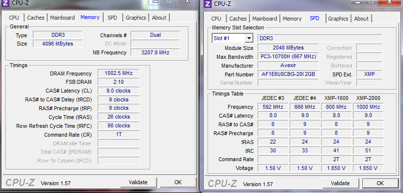

LeoNaXe Μάϊος 12, 2011 Author #36 Μάϊος 12, 2011 οι μνήμες εκεί που είναι σαν να μην με άρεσαν και τόσο (αν και δεν έκανα κανένα τεστ εκεί ακόμα)
GeorgeVasil Μάϊος 12, 2011 #37 Μάϊος 12, 2011 Μια χαρα ειναι εκει..δοκιμασε 8-9-8-24 και αν παιξει αστο εκει που ειναι..(αφου τρεξεις blend)
