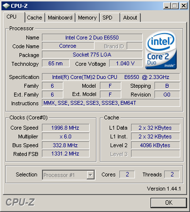

@jimakos21
Δες τις εικόνες από το CPU-Z παραπάνω . . .

Όπως βλέπεις στην 1η εικόνα, λέει "Channels: Dual -- DC Mode: Symmetric" (a.k.a. Dual Channel Symmetric)
:shutup::look:
Αυτό το είδα απο την αρχή και με έχει μπερδέψει ακόμα περισσότερο :)
Θέλω να πιστεύω οτι κάνει λάθος το cpuz.

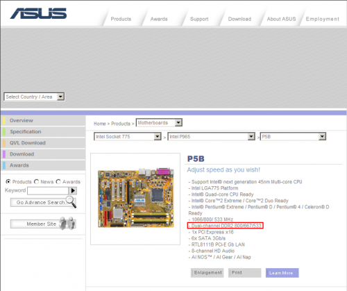

H MB σου υποστιρίζει dual channel?
Θεωρώ απίθανο δύο τόσο διαφορετικά dimms να δουλεύουν σε dual channel και να δουλεύουν πραγματικά.
