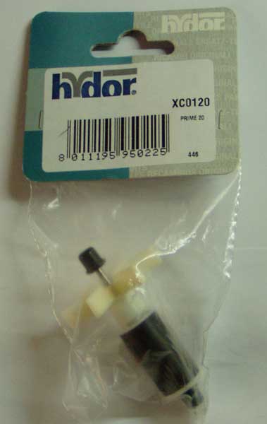

Την ανοιξα για να την τσεκάρω, αλλά λόγου του teflon στο o-ring για να μην πέρνει αέρα και της υπέρτατης δύναμής μου(:p ), κατάφερα να σπάσω το άσπρο πλαστικό που περνα μέσα από τον μαγνήτη και κρατάει την φτερωτή.
Την κόλησα με κυανοακριλική, αλλά με το που βρήκε το πρώτο ζόρι στο να σηκώσει το νερο στο ψυγείο πέθανε πάλι...

Τελικά, μόλλις την άνοιξα πάλι για να δώ τι παίζει στα σίγουρα και είναι μια χαρά το κομμάτι που έσπασα...
Το πρόβλημα είναι ότι από την κυανοακριλική είχε στάξει μια στάλα στην τρύπα από την μεριά της φτερωτής και την ακουμπάει για τα καλά και την εμποδίζει να γυρήσει άνετα..
σε όλο το άλλο τμήμα μέσα στον μανήτη και μέσα στο πλαστικό είναι μια χαρά και χωρίς τζόγους...θα την πάρω μαζί στη σχολή για να πάρω μέ ένα 2,5άρι τρυπάνι την ανομαλία και μάλλον θα στρώσει...
