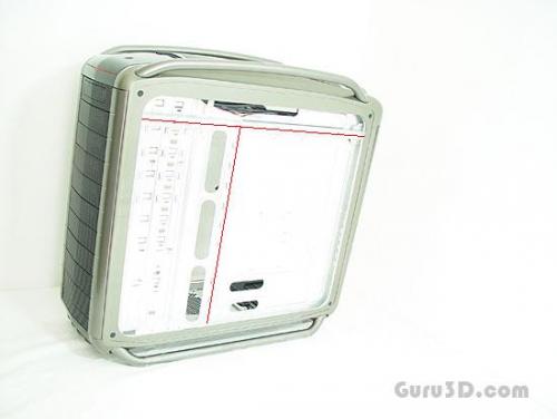

Για να εξηγήσω καλύτερα που είναι το πρόβλημα στο Cosmos 1000.
Δες τις κόκκινες γραμμές στην παρακάτω εικόνα.
(δεν είναι το 1000, αλλά είναι απλά για να καταλάβεις τι εννοώ)
Η οριζόντια κόκκινη γραμμή είναι μια "μπάρα" που πάνω της κουμπώνει το πλαϊνό καπάκι για να κλείσει.
Η κάθετη κόκκινη γραμμή.... είναι κάτι που υπάρχει ίσα-ίσα για να αφήνει πολύ λίγο χώρο για καλώδια. :D (αστειεύομαι)

Αρχική απάντηση από Michalis76 [Σήμερα, στις 14:12]
Προτείνω κάποια πράγματα:
1. Βγάζεις το sleeve στο σημείο που το 8 πιν ακουμπάει τον σιδηρόδρομο και απλώνεις τα καλώδια, το ένα δίπλα στο άλλο, ώστε να γίνει πλακέ. Το κολλάς με μονωτική στο πλακέ σημείο με τον σιδηρόδρομο και κλείνει κανονικά το καπάκι.
2. Βγάζεις τα pins από το molex του 8πινου, περνάς το καλώδιο πίσω από τον σιδηρόδρομο (έχει μία μικρή απόσταση) και ξαναβάζεις το molex.
:clap: πάρα πολύ καλές ιδέες !!!! :worship:
Nαι μαν σορρυ ήθελα να πω την 12V τροφοδοσία 4-6πιν τέσπα με κατάλαβες.
Είναι sleeved οπότε για μένα που δε θέλω να χαλάσω τίποτα θα το περάσω από την πάνω δεξιά και θα περάσει
παράλληλα στο πάνω μέρος της μητρικής (αν φτάσει αλλιώς ο αντάπτορας που λέγαμε)
