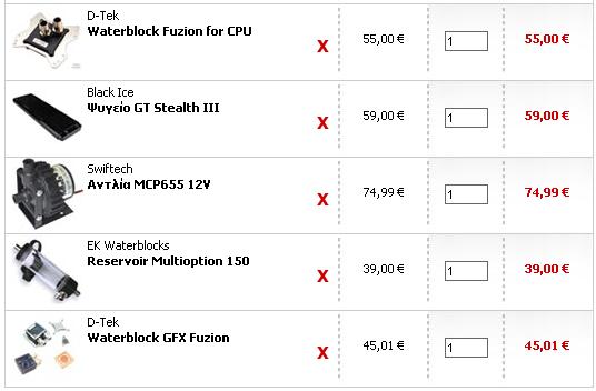

Σκεφτομαι στο καινουριο PC που ετοιμαζω να βαλω υδροψυξη.
- Q6600
- P5K (ειναι καλη για o/c??)
- XFX 8800 GTS
- Cellshock 2GB 1066 (μηπως να επαιρνα καποιες φτηνοτερες; )
- Enermax Galaxy 850W ή Zalman 850W (μου εχουν πει οτι το ZALMAN ειναι αθορυβο)
Σε ενα Silverstone TJ-07 window
Kαι θελω τη γνωμη σας για τη συνθεση της υδροψυξης με βαση τη συνθεση του υπολογιστη.
Το ψυγειο θα μπει πισω απο το προφοδοτικο στη βαση του κουτιου και θα καλυψει τη 2η θεση για τροφοδοτικο και τη μια θεση για τους σκληρους δισκους που εχει.
Bασικος μου στοχος ειναι να φτιαξω ενα αθορυβο συστημα, γι αυτο παρακαλω να μου προτινετε και 120mm ανεμιστηρες αθορυβους, οσο περισσοτερο γινεται, για το ψυγειο.

όσον αφορά την υδρόψυξη το τετραπλό ψυγείο είσαι σίγουρος ότι χωράει στο κουτί???
Πάντως όλοι λένε τα καλύτερα για το thermochill το τριπλό...

Το ψυγειο ειναι 3πλο και νομιζω πως χωραει κατα 90%.

Ρε παιδια για τα μελη της υδροψυξης δεν εχετε να μου πειτε τπτ; Βασικα γι αυτα ανοιξα το θεμα, το hardware το εβαλα για τυχον ασυμβατοτητες πχ με τα μπλοκ....
Αυτο ειναι 30 πιο ακριβο ομως και παιρνει λεει 4 fans push-pull ενω το αλλο 6. Δεν νομιζω να παω για τετοια διαταξη βεβαια, αλλα τεσπα. Ειναι και 4cm πιο μακρι και δεν ξερω αν με παιρνει να το βαλω οπως εχω σκεφτει...

έξι ανεμηστήρες παίρνει...
το καλύτερο ψυγείο είναι...

Ωραια τοτε. Πρεπει ομως να παω να τα δω κι απο κοντα να δω αν χωραει μεσα στο κουτι εκει που θελω να το βαλω. Ειναι 3-4εκ πιο μακρυ και αυτο μπορει να ειναι απαγορευτικο.... Θα κοιταξω απο κοντα.
