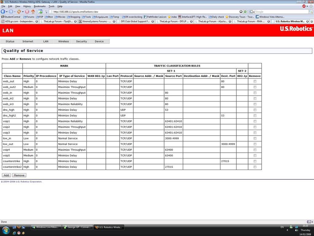

φτιάξε παρόμοιους κανόνες με το παρακάτω και θα είσαι μια χαρά
ακόμα και με 800 να κατεβάζει το τορρεντ το surfing πάει μια χαρά
