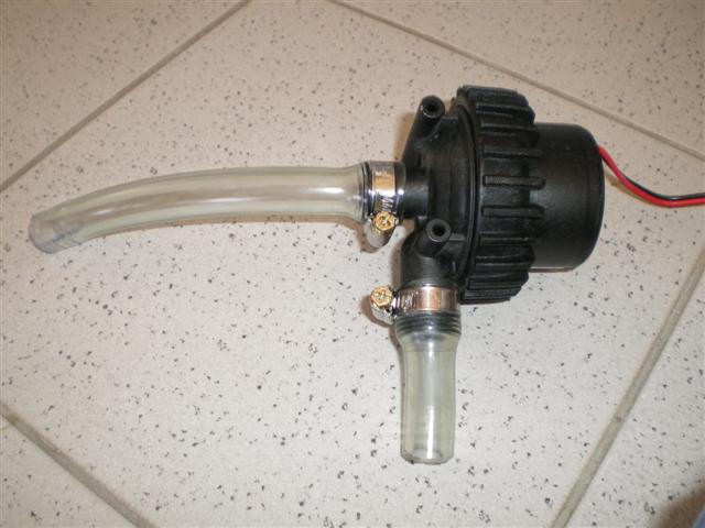

darthtony Φεβρουάριος 12, 2008 Author #21 Φεβρουάριος 12, 2008 αυτο θα κάνω, αλλά αναρωτιέμαι αν υπάρχει ρα;κόρ, με σπείρωμα εσωτερικα(δες τη φωτο στο thread του φίλου )

jois21 Φεβρουάριος 12, 2008 #23 Φεβρουάριος 12, 2008 Φυσικα και υπαρχει, απλα να ξερεις οτι θα προεκταθει μερικους ποντους... αυτα τα 2 θες (χ2, για τις 2 υποδοχες)

darthtony Φεβρουάριος 13, 2008 Author #29 Φεβρουάριος 13, 2008 λοιπον παιδες βρήκε τελικά. απλά πήγα σε δυο χρωματοπωλεία με την αντλία και ζήτησα ρακόρ. ο ένας μου έδωσε με ταχυσύνδεσμο μονο(τους μεγάλους, για λάστιχα ποστίσματος ) και ο άλλος μια συστολή και ένα ρακορ 1/2 (αν θέλετε, ανεβάζω φωτο) τελος καλο, όλα καλα. ελπίζω σήμερα να φτιάξω και ένα εξωτερικό κουτι για την υδρόψυξη. την αντλία να την βιδώσω έτσι ή να βάλω κανα λαστιχάκι(όχι οτι κάνει δονήσεις, αλλά σκέφτομαι)

xrist Φεβρουάριος 13, 2008 #32 Φεβρουάριος 13, 2008 Με βούτηγμα σε ζεματιστό νερό μπορείς να αποφύγεις ρακορ.
diperr Φεβρουάριος 14, 2008 #35 Φεβρουάριος 14, 2008 Παράθεση Αρχική απάντηση από xrist Με βούτηγμα σε ζεματιστό νερό μπορείς να αποφύγεις ρακορ. Απλά ενημερωτικά επειδή το είχα κάνει κι εγώ αυτό που αναφέρεις, μετά από ένα 3μηνο εμφανίστηκαν "σπασιματάκια - ραγισματάκια" στο σημείο που φαίνεται ότι ζορίζεται το λάστιχο.ϊσως φταίει που έχει βόλτες και όχι τη λεία επιφάνεια του ρακορ.
