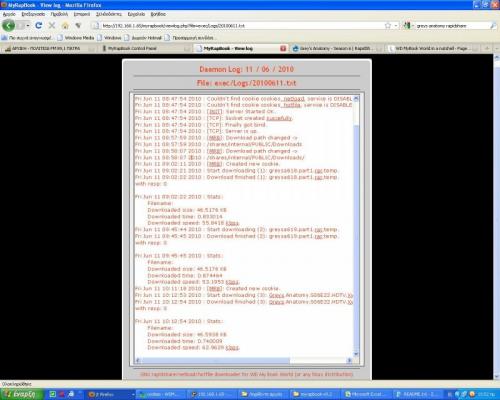

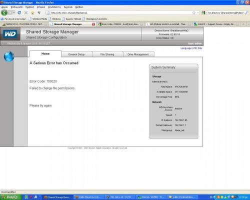

digino Ιούνιος 8, 2010 #221 Ιούνιος 8, 2010 ΜΟΝΟ ΜΙΑ ΕΡΩΤΗΣΗ...ΜΙΑ ΤΟΣΟ ΔΑ ΜΙΚΡΟΥΛΑ. ΕΧΩ ΕΙΔΗ ΒΑΛΕΙ ΤΗΝ VERSION 0.1. ΠΡΕΠΕΙ ΝΑ ΚΑΝΩ ΚΑΠΟΙΑ ΑΠΕΓΚΑΤΑΣΤΑΣΗ ΠΡΩΤΑ ΚΑΙ ΜΕΤΑ ΝΑ ΒΑΛΩ ΤΗΝ VERSION 0.2???KAI ΚΑΤΙ ΑΚΟΜΑ ΟΤΑΝ ΚΑΝΩ TEST TOY WEB INTERFACE ΣΤΗΝ ΑΡΧΗ ΜΟΥ ΓΥΡΙΖΕ ΕΝΑ ΜΗΝΥΜΑ 403-FORBIDDEN ΝΟΜΙΖΑ ΟΤΙ ΕΙΧΕ ΝΑ ΚΑΝΕΙ ΜΕ ΤΑ ΔΙΚΑΙΩΜΑΤΑ ΚΑΙ ΕΚΑΝΑ CHMOD 777 TEST PHP. ΑΛΛΑ ΜΟΥ ΕΔΕΙΧΝΕ ΤΟ ΙΔΙΟ. ΕΝΩ ΟΤΑΝ ΚΑΛΩ ΤΗΝ IP ΤΟΥ MYBOOK ΒΓΑΖΕΙ ΠΡΟΒΛΗΜΑ ΦΟΡΤΩΣΗΣ ΣΕΛΙΔΑΣ. ΕΙΠΕΣ ΟΤΙ ΔΕΝ ΘΑ ΞΑΝΑΣΧΟΛΗΘΕΙΣ ΑΛΛΑ...ΤΙ ΝΑ ΚΑΝΟΥΜΕ ΕΙΣΑΙ ΠΟΛΥ ΑΠΑΡΑΙΤΗΤΟΣ ΕΥΧΑΡΙΣΤΩ ΠΡΟΚΑΤΑΒΟΛΙΚΑ ΑΚΥΡΟΟΟΟ ΕΙΧΑ ΚΑΝΕΙ ΓΚΑΦΑ ΣΤΗΝ ΠΛΗΚΤΡΟΛΟΓΗΣΗ ΓΙΑ ΤΟΝ WEB SERVER ΟΜΩΣ ΘΑ ΗΘΕΛΑ ΜΙΑ ΑΠΑΝΤΗΣΗ ΓΙΑ ΤΟ MYRAPBOOK ΕΥΧΑΡΙΣΤΩ ΑΚΥΡΑ ΟΛΑ!!!! ΒΡΗΚΑ ΛΥΣΗ ΜΕΣΑ ΑΠΟ ΤΟ README ΑΡΧΕΙΟ ΤΟΥ MYRAPBOOK V.0.2 ΕΠΙΤΕΛΟΥΣ ΤΕΛΕΙΩΣΑ ΜΕ ΑΥΤΟ. ΜΟΥ ΑΡΚΕΙ ΟΠΩΣ ΕΙΝΑΙ ΤΩΡΑ Ο ΔΙΣΚΟΣ ΜΟΥ. ΚΑΙ ΠΑΛΙ ΕΥΧΑΡΙΣΤΩ ΠΟΛΥ ΓΙΑ ΟΛΗ ΤΗΝ ΒΟΗΘΕΙΑ ΑΠΟ ΟΛΟΥΣ ΚΑΙ ΚΥΡΙΩΣ ΑΠΟ ΕΣΕΝΑ JACO. ΔΕ ΛΕΩ ΝΑ ΤΕΛΕΙΩΣΩ!!! ΞΕΡΕΙΣ ΚΑΝΕΙΣ ΓΙΑΤΙ ΕΧΩ ΑΥΤΟ ΤΟ ΜΗΝΥΜΑ ΣΤΟΝ STORAGE MANAGER TOY MY BOOK??? Error Code:: f00020 Failed to change file permissions Please try again

digino Ιούνιος 11, 2010 #225 Ιούνιος 11, 2010 Μέχρι το make remove οκ. Όμως δεν βρίσκω κάτι με το όνομα startup & kill script. προφανώς δεν υπάρχει γιατί ποτέ δεν το έβαλα να τρέχει με το boot (καλά είμαι πολύ γάτα, εεε!!!!!). Τώρα μήπως σου έρχεται καμιά τρομερή ιδέα γιατί το myrapbook V0.2 κατεβάζει μονό 47ΚΒ από ένα link που του δίνω και μετά κάκα! Είναι όλα στην θέση τους (username & password). Έχω μπει ήδη στο rapidshare account και έχω ρυθμίσει το Direct downloads. Ετρεξα και την top που αναφέρεται κάπου (δεν ξερω αν ισχυει για το myrapbook v0.2) αλλα δεν δείχνει να τρεχει ο myrapbook deamon. Σου στελνω και το log. Μάλλον κάτι δεν έχω κάνει σωστά...πάλι!!! Αν σου έρθει κάτι στο μυαλό....
Jaco Ιούνιος 11, 2010 Author #226 Ιούνιος 11, 2010 Έκανες το εξής...?Settings->Service=rapidshare, username=κάτι, password=κάτι άλλο, και μετά πατάς το "create"... Στην συνέχεια κάνε stop και πάλι start τον daemon και κάνε refresh στον browser... μετά στο settings θα πρέπει να δεις δίπλα από το κουμπί του create να λέει [Found: R/] που σημαίνει ότι έχει βρει το cookie του rapidshare...Αν φτιάξεις την πρώτη μόνο φορά το cookie, δεν χρειάζεται να ξαναβάλεις το username, password, ούτε να μπεις ξανά στα settings, γιατί το θυμάται μόνο του...
digino Ιούνιος 11, 2010 #227 Ιούνιος 11, 2010 Δεν είχα κάνει κάτι διαφορετικό???!!! Μάλλον το myrapbook με το που σε άκουσε "φοβήθηκε" και άρχισε να δουλεύει. Κατι τελευταίο θα έπρεπε να βλέπω κάτι στο current downloads? δεν βλέπω κάτι γι' αυτό. Κατεβάζει αλλά δεν βλέπω κάποιο progress? Παντως ειμαι ευχαριστημενος πλεον γιατι εχω αυτο που χρεαζομαι απο τον mybook. Αρκετα. Όχι τίποτα άλλo ρε παιδιά κάηκα!!! Πάντως δεν μπορώ να μην πω ότι στο συγκεκριμένο θέμα είστε απίστευτοι. Όλοι σας, και ειδικά εσύ Jaco. Ευχαριστώ :dance3:
Jaco Ιούνιος 11, 2010 Author #228 Ιούνιος 11, 2010 Για να βλέπεις το progress θα πας στο Autoreload downloads status every (sec):και θα βάλεις 5 ή 10 αν είσαι σε τοπικό δίκτυο ή πάνω από 30 αν είσαι στην δουλειά και βλέπεις το web interface του mybook που είναι στο σπίτι...Στην συνέχεια θα πατήσεις στο κουτάκι να γίνει enable ο timer και θα κάνει update το status στον χρόνο που του έχεις ορίσει... αν δεν θες να κάνει αυτόματα update, αλλά να το κάνεις εσύ manual τότε βάλε 2 sec, πάτα το "Download Status" και σε 2 δευτερόλεπτα θα σου δείξει το status...
