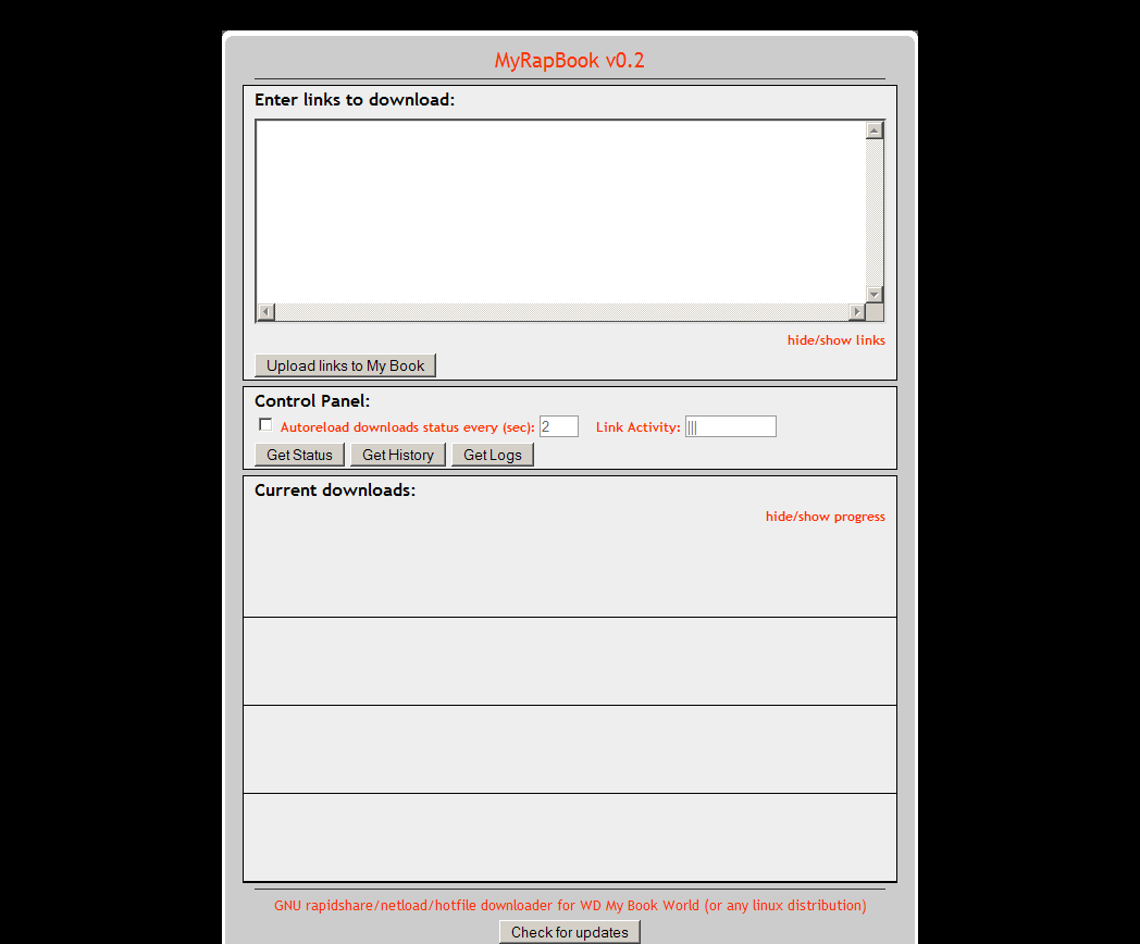

Jaco Νοέμβριος 25, 2009 Author #188 Νοέμβριος 25, 2009 Ένα μικρό teaser από το νέο web interface του MyRapBook... Θα το βαφτίσω MyRapBook™ V2 . . . . Και αυτό είναι το παλιό web interface...
