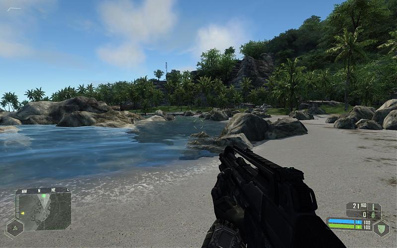

atiman Μάρτιος 31, 2008 #546 Κοινοποίηση Μάρτιος 31, 2008 Παιδια αυτο ειναι στα Very High...με μονη 3870 Χ2 στα 1920 Χ 1200 Δεν βλεπω κατι παραξενο, ιδιαιτερα στο νερο. Link to comment Share on other sites More sharing options...
Maximus Μάρτιος 31, 2008 #547 Κοινοποίηση Μάρτιος 31, 2008 Vista ή ΧΡ?Δεν ξέρω για τα Vista, εγώ πάντως με το manual "very high" που κάνω πειράζοντας τα γραφικά, το νερό έχει ιριδισμούς. Στο shot δε βλέπω κάτι τέτοιο, γι αυτό σε ρωτάω.Πάντως βαριέμαι πραγματικά να καταγράψω όλα τα προβλήματα που μου δημιούργησε η κάρτα κατά καιρούς, άλλοτε παίζει άλλοτε όχι, με ότι drivers και να βάλω. Είμαι της υπομονής και δοκιμάζω αρκετά πράγματα αλλά ώρες ώρες τρελαίνομαι με αυτά που βλέπω. Link to comment Share on other sites More sharing options...
atiman Μάρτιος 31, 2008 #548 Κοινοποίηση Μάρτιος 31, 2008 Αυτο που εβαλα ειναι XP επειδη οι πιο πολλοι αυτα εχουν.Ειναι στα 32 FPS περιπου με τους δικους μου τους 8.4.Με δυο καρτες παιζει στα 60+ FPS και ολα στο Very High......Κανενα προβλημα πουθενα.Τι προβληματα αντιμετωπισες? Ενα για παραδειγμα?Υπαρχει ενα "αλλα" μ αυτην την καρτα...Καποια παιγνιδια πρεπει να τα επαναεγκαταστησεις αφου εχεις περασει τουλαχιστον τον 8.2 , αλλιως την βλεπουν λαθος και κανουν διαφορα. Link to comment Share on other sites More sharing options...
