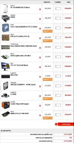

FANISTELROOY Ιανουάριος 30, 2008 #31 Ιανουάριος 30, 2008 Για το παρακατω συστημα ποιο UPS μου προτινετε; Εχω βρει αυτα τα δυο, το ενα πιο καλη μαρκα, το αλλο πιο "δυνατο". Το Αccupower λεει 45db που ειναι πολυ φασαρια, το αλλο δεν λεει. Ενας σταθεροποιητης τασης προστετευει το συστημα; Ποια η διαφορα του απο το ups?? http://www.plaisio.gr/productcompare.aspx?Catalog=23&Category=69978261&Products=540242%2c945064
dpolal Ιανουάριος 31, 2008 #32 Ιανουάριος 31, 2008 Αρχική απάντηση από FANISTELROOYΕνας σταθεροποιητης τασης προστετευει το συστημα; Ποια η διαφορα του απο το ups??Ο σταθεροποιητής παρέχει «υγειές» ρεύμα στο σύστημα αλλά μόλις αυτό βγεί εκτός ορίων το πιθανότερο είναι να κλείσει και να κλείσει και ο υπολογιστής μαζί.To ups κάνει το ίδιο αλλά με την μπαταρία που διαθέτει σου δίνει το χρόνο να αντιδράσεις.
Frostbyte Ιανουάριος 31, 2008 #33 Ιανουάριος 31, 2008 Και χρονο να το κλεισεις, σε μια διακοπη ρευματως.
