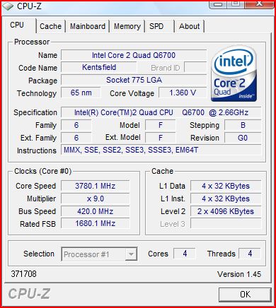

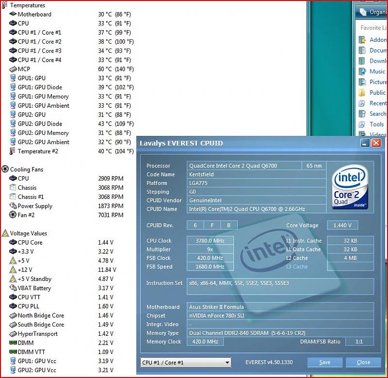

mariosalice Ιούνιος 9, 2008 Author #151 Ιούνιος 9, 2008 phil έγραψε: Ευχαριστω Μαριε αλλα δε ηταν δικος μου.Τον δανιστηκα μονο για μια μερα απλα για να δω το θεμα του bandwith και τι max fsb μπορω να πιασω.Για τα default δεν μπορω να σε βοηθησω.Εχεις ακουστα το "overclock on first boot"; Τον εβαλα επανω,εκανα ενα clear CMOS,μολις μπουταρε ξαναμπηκα bios,εβαλα καρφωτα ενα 8Χ450 με 1.25vcore και τις υπολοιπες ρυθμισεις οπως ημουν με τον QX6850.Παντος αν δε κανω λαθος μπουταρε στη σωστη συχνοτητα(3.16)οποτε προφανως πηρε το 1333 αμεσως. Μερικα συμπερασματα τωρα.Για αλλη μια φορα θα πω οτι η καθε Striker ειναι ενα διαφορετικο φρουτο:fist: Εκανα μερικες μετρισεις με το everest cache and memory benchmark για να δω πως θα συμπεριφερθει η μητρικη με αυτο τον επεξεργαστη,σε διαφορετικα fsb,οσο αφορα το memory bandwith.Παραθετω τα read σε MB/s της μνημης που πηρα σε καθε μετριση.Οι μνημες ειναι linked synked @4-4-4-12 2Τ 9X400=10.100MB/s 9X420=10.600MB/s 9X430=10.900MB/s 9X440=10.300MB/s 8.5X450=9500MB/s 8.5X460=9700MB/s 8.5X470=11.800MB/s 8.5X475=11.900MB/s 8.5X480=11.300MB/s 8X485=10.700MB/s 8X490=no boot 8X495=no boot 8X500=10.200MB/s Απο κει και πανω δοκιμασα να μπουταρω απο 505fsb μαχρι 550 αλλα δεν καταφερα τιποτα ακομα και με 7 multi. Ενα αλλο ενδιαφερων συμπερασμα ειναι οτι σε οσα fsb απο τα παραπανω η μητρικη δινει με τον 8500 πανω απο~10.000ΜΒ/s,σε αυτα τα fsb δεν μπουταρει ο τετραπυρινος με τιποτα,σαν να μη μπορει να σηκωσει το chipset αυτο το bandwith σε συνδιασμο με τεσσερις πυρινες. Το πιο σπαστικο ειναι οτι η πρωτη Striker II που ειχα στα χερια μου ,επαιζε μια χαρα(οπως και αυτη)στα 450 τους τετραπυρινους(Kentsfield+Yorkfield)με τη διαφορα οτι εκει μου εδινε ενα memory read~11.500ΜΒ/s αντι για ~9500ΜΒ/s που δινει αυτη:rant: Αυτα τα ολιγα απο εμενα.Αν ειναι ευκολο για σενα Μαριε και οποιονδηποτε αλλο εχει αυτη τη μητρικη,να κανει μερικες μετρισεις στα ιδια fsb και να ποσταρει τα αποτελεσματα του,θα ηταν πολυ ενδιαφερων. Δεν ξέρω τι άλλο έχεις σφίξει για να έχεις τόσο μεγάλο BW αλλά εμένα πέφτει πολύ στα 400Χ9 4-4-4-12. Είμαι με 4Χ1GB dimms, οπότε είναι πολύ πιο δύσκολα τα πράγματα από ότι με 2Χ1GB. Δες τα δικά μου timing. Σίγουρα δεν θα είναι ίδια με τα δικά σου αλλά δεν μου είπες τι έβαλες. Σε προηγούμενο μου ποστ δεν πρόσεξες (με κίτρινο χρώμα) ότι στα 360Χ10 5-5-5-15 DDR900 έδωσε 9468 BW. Τρέχει και μόνο το read στο everest ξέρεις. Δεν είναι ανάγκη να τα τρέχουμε όλα αφού αυτό κοιτάς.

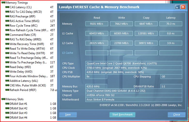

mariosalice Ιούνιος 9, 2008 Author #152 Ιούνιος 9, 2008 Στα 420Χ9 4-4-4-12 ανεβαίνει το bandwidth σε σχέση με το 400Χ9. Παρατήρησα ότι το BIOS αλλάζει ρυθμίσεις και βγάζει το γνωστό μήνυμα όταν ανέβηκα από 400 σε 420, όπως όταν πήγα από τα default στα 300 (1200). Επίσης παρατήρησα ότι το tRD άλλαξε αυτόματα από 7 σε 6 όταν έσφιξα τα timing από 5-5-5 σε 4-4-4. Όπως θα δεις και στις δύο εικόνες που έχω, άλλαξα μόνο τα βασικά timing και άφησα τα υπόλοιπα στο auto. Το tREF που δεν φαίνεται είναι 1 και αντιστοιχεί σε 7,8US. Αν βάλουμε δύο, το bandwidth αυξάνει. Και τα ίδια με auto τη μνήμη 5-6-6-19 δίνουν 8712 Πέρα από αυτά Φίλιππα, δεν μπορώ με τίποτα να ανεβάσω το FSB πάνω από 420. Προσπάθησα στα 1700 (425) σώζω, κάνω restart, πάει να μπεί μου γράφει mp init και κάνει δεύτερο restart. Μετά πατάω del και μπαίνει στο BIOS, όπου φαίνεται ότι έχει πάρει τις ρυθμίσεις αλλά δεν τολμάω να μπω έτσι Windows. Ότι ρυθμίσεις και να βάλω στο BIOS, επιμένει να κάνει δύο restart. Δεν μπορώ να το ξεπεράσω αυτό. Κοίταξα τι είναι το mp init. Γράφει τα παρακάτω, που μοιάζει να είναι πρόβλημα στην αναγνώριση της L2 cache που έχουν οι πυρήνες. Δηλαδή μάλλον είναι θέμα επικοινωνίας NB CPU. Δοκίμασα να κατεβάσω τον πολλαπλασιαστή, δοκίμασα διάφορους συνδυασμούς GTLREF, αλλά τίποτα. Μόνο την τάση στον επεξεργαστή δεν δοκίμασα να ανεβάσω, γιατί θεώρησα ότι με 7 πολλαπλασιαστή δεν χρειάζεται. Έχεις κάποια ιδέα για να το ξεπεράσω?

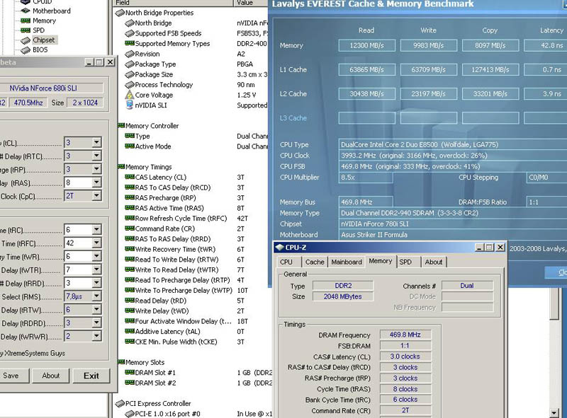

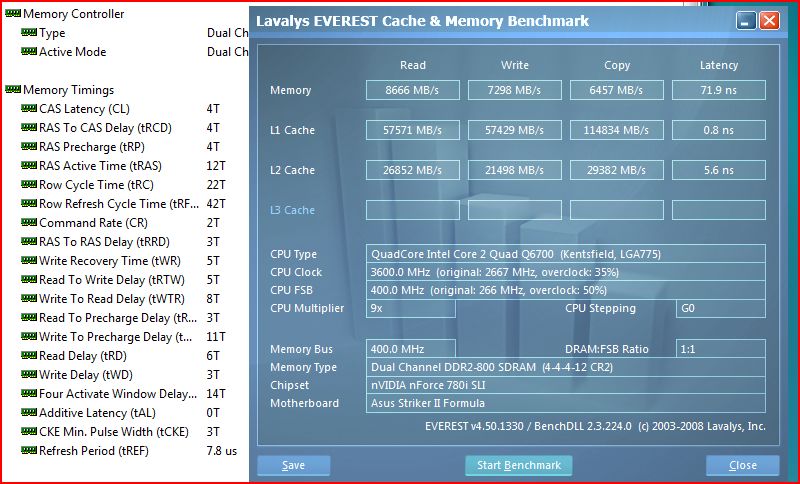

phil1416003162 Ιούνιος 9, 2008 #153 Ιούνιος 9, 2008 mariosalice έγραψε: Δεν ξέρω τι άλλο έχεις σφίξει για να έχεις τόσο μεγάλο BW αλλά εμένα πέφτει πολύ στα 400Χ9 4-4-4-12.Είμαι με 4Χ1GB dimms, οπότε είναι πολύ πιο δύσκολα τα πράγματα από ότι με 2Χ1GB. Δες τα δικά μου timing. Σίγουρα δεν θα είναι ίδια με τα δικά σου αλλά δεν μου είπες τι έβαλες. Σε προηγούμενο μου ποστ δεν πρόσεξες (με κίτρινο χρώμα) ότι στα 360Χ10 5-5-5-15 DDR900 έδωσε 9468 BW. Τρέχει και μόνο το read στο everest ξέρεις. Δεν είναι ανάγκη να τα τρέχουμε όλα αφού αυτό κοιτάς. Αυτο το bandwith Μαριε θα το δεις μονο με Yorkfield η Wolfdale.Δεν ειναι θεμα timmings ειναι καθαρα θεμα του chipset και ειναι εφικτο μονο με 45nm cpu's.

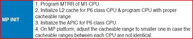

phil1416003162 Ιούνιος 9, 2008 #154 Ιούνιος 9, 2008 mariosalice έγραψε: Πέρα από αυτά Φίλιππα, δεν μπορώ με τίποτα να ανεβάσω το FSB πάνω από 420. Προσπάθησα στα 1700 (425) σώζω, κάνω restart, πάει να μπεί μου γράφει mp init και κάνει δεύτερο restart. Μετά πατάω del και μπαίνει στο BIOS, όπου φαίνεται ότι έχει πάρει τις ρυθμίσεις αλλά δεν τολμάω να μπω έτσι Windows. Ότι ρυθμίσεις και να βάλω στο BIOS, επιμένει να κάνει δύο restart. Δεν μπορώ να το ξεπεράσω αυτό.Κοίταξα τι είναι το mp init. Γράφει τα παρακάτω, που μοιάζει να είναι πρόβλημα στην αναγνώριση της L2 cache που έχουν οι πυρήνες.Δηλαδή μάλλον είναι θέμα επικοινωνίας NB CPU. Δοκίμασα να κατεβάσω τον πολλαπλασιαστή, δοκίμασα διάφορους συνδυασμούς GTLREF, αλλά τίποτα.Μόνο την τάση στον επεξεργαστή δεν δοκίμασα να ανεβάσω, γιατί θεώρησα ότι με 7 πολλαπλασιαστή δεν χρειάζεται.Έχεις κάποια ιδέα για να το ξεπεράσω?Δοκιμασε κατ'ευθειαν στα 1800(450)και πες μου.
mariosalice Ιούνιος 9, 2008 Author #155 Ιούνιος 9, 2008 Δοκίμασα, αλλά δεν μπαίνει BIOS. Δεν το πολυέψαξα. Περισσότερο προσπάθησα με το 1700. Κατεβάζω τον πολλαπλασιαστή, τις μνήμες τα πάντα και αφήνω μόνο το FSB στα 425 αλλά ότι και να βάλω κάνει το διπλό restart. Είναι καθαρά θέμα μητρικής κατά τη γνώμη μου. Δεν θέλει να μπει με τετραπύρηνο και τέσσερα dimm φαίνεται. Κάποια στιγμή θα βγάλω δύο και θα ξαναδώ.Ο δικός σου τετραπύρηνος σε συνδυασμό με τη δική σου μητρική ανεβαίνει στα 450?EDITΣήμερα έκανα αρκετές προσπάθειες αλλά δεν κατάφερα να ξεπεράσω τα 420 FSB. Ίσως πρέπει να λύσω το block και να βάλω ceramique στο chipset. Δεν πείραξα ακόμα τη μητρική και οι θερμοκρασίες του NB είναι πολύ ψηλές. Εκτός κι αν έχω πέσει σε μέτρια μητρική. Πάντως εδώ βλέπω έναν kentsfield στα 462.5 FSB.
phil1416003162 Ιούνιος 9, 2008 #156 Ιούνιος 9, 2008 mariosalice έγραψε: Δοκίμασα, αλλά δεν μπαίνει BIOS. Δεν το πολυέψαξα. Έκανα λίγες προσπάθειες αλλά δεν τα κατάφερε. Περισσότερο το έψαξα με το 1700. Κατεβάζω τον πολλαπλασιαστή, τις μνήμες τα πάντα και αφήνω μόνο το FSB στα 425 αλλά ότι και να βάλω κάνει το διπλό restart. Είναι καθαρά θέμα μητρικής κατά τη γνώμη μου. Δεν θέλει να μπει με τετραπύρηνο και τέσσερα dimm φαίνεται. Κάποια στιγμή θα βγάλω δύο και θα ξαναδώ.Ο δικός σου τετραπύρηνος μπαίνει 450? Πόσα dimm έχεις? Οταν λες διπλο restart,εννοεις οτι σταματαει στο φορτωμα των windows η μετα το post σταματαει και σε προτρεπει να πατησεις del για να μπεις bios????? Ο δικος μου τετραπυρηνος ειναι παρελθον πλεον.Πηρα ενα δικο μου 8500 και ειμαι στις δοκιμες τωρα Παντως με τον τετραπυρηνο μου επαιζα μια χαρα με 4 dimm στα 450 και με τη formula αλλα και με την striker την πρωτη. Ακου και ενα ανεκδοτο τωρα.Την πρωτη φορα που μπηκε windows o 8500 μου(9Χ450)μου εβγαλε 11.400ΜΒ/s read.Μετα απο το restart δεν ξαναειδα πανω απο 9600MB/s στα 450fsb:computer: Μου εχει καρφωθει να βρω τι επειρεαζει το bandwith:wall:
mariosalice Ιούνιος 9, 2008 Author #157 Ιούνιος 9, 2008 Δεν έχει νόημα. Το όριο μου είναι τα 420 με το στήσιμο που έχω αυτή τη στιγμή και δεν νομίζω ότι γίνεται τίποτα. Ίσως αν ξηλώσω το block και βάλω πάστα να αλλάξει κάτι. Τελικά δίκιο είχα που σου ευχήθηκα

phil1416003162 Ιούνιος 9, 2008 #160 Ιούνιος 9, 2008 Δοκιμουλες με τον 8500 και τις Team Xtreem στα 940Mhz με 3αρια και 2.62vdimm:nuke:
