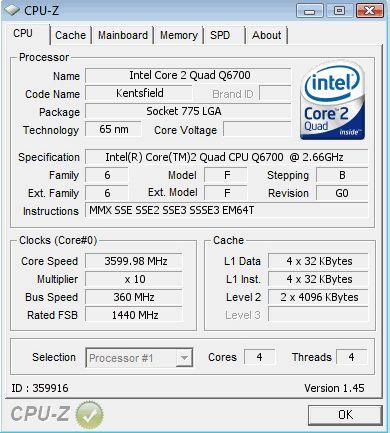

mariosalice Μάϊος 12, 2008 Author #114 Μάϊος 12, 2008 Είναι δύο μέρες που έχω τετραπύρηνο Q6700 και δεν ξέρω πολλά για να σου πω. Σε εμένα χωρίς κόπο πήγα αμέσως στα 3.350, με auto τάσεις, αθόρυβα και απόλυτα σταθερά. Για τα 3600 όμως, είδα τις ρυθμίσεις του Phil και με λίγες δοκιμές το κατάφερα με πολλαπλασιαστή 10 (360Χ10), αλλά όχι σταθερά. Δεν δοκίμασα χαμηλότερο πολλαπλασιαστή ακόμα. http://valid.x86-secret.com/show_oc.php?id=359916

mariosalice Μάϊος 12, 2008 Author #118 Μάϊος 12, 2008 @ Athens2004 Στα 3350 δίνει 1.3v, με loadline calibration:disabled και είναι απόλυτα σταθερό. Στα 3600 μπορώ να μπω και να δουλεύω internet και με 1.45v loadline calibration:enabled, αλλά κρεμάει όταν τρέχω 3DMark Vantage. Γενικά δεν πάει ανάλογα με την αύξηση της τάσης στα 3600. Δηλαδή μοιάζει να θέλει συνδυασμό συγκεκριμένων τιμών. Αυτό που μου φάνηκε περίεργο είναι ότι χρειάζεται απαραίτητα αύξηση το 1.2 HT:1.40 junior-21- έγραψε: Από θερμοκρασίες που είσαι Μάριε? Οι idle θερμοκρασίες μοιάζουν καλές. Αφού ο Phil τα κατάφερε στα 3600 σταθερά, προφανώς με κόβει η απειρία μου.
