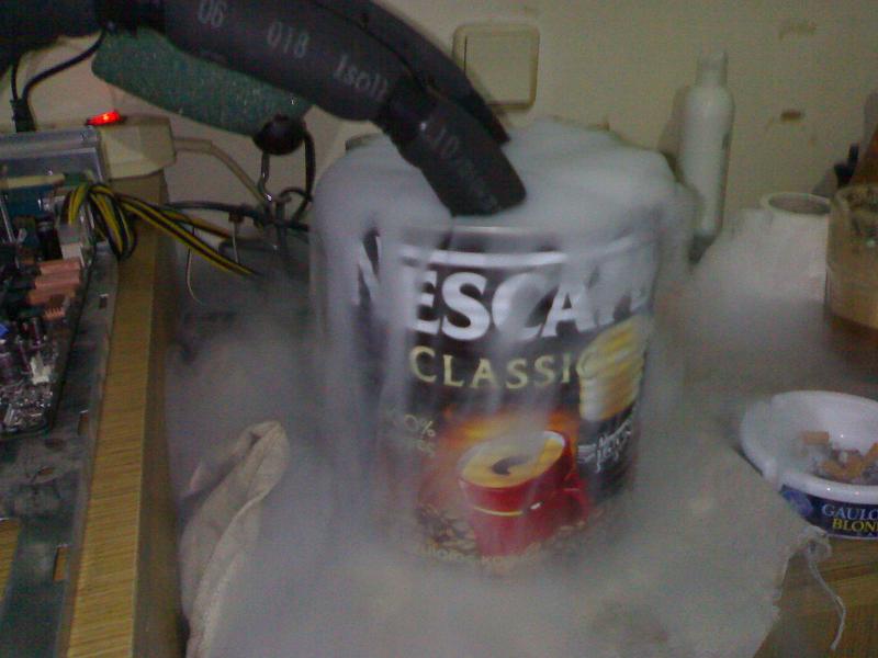

blindy Ιανουάριος 23, 2008 #13 Ιανουάριος 23, 2008 Θα ξεκινησει καπως ετσι....τα depon θα σου χρειαστουν για τη συνεχεια...

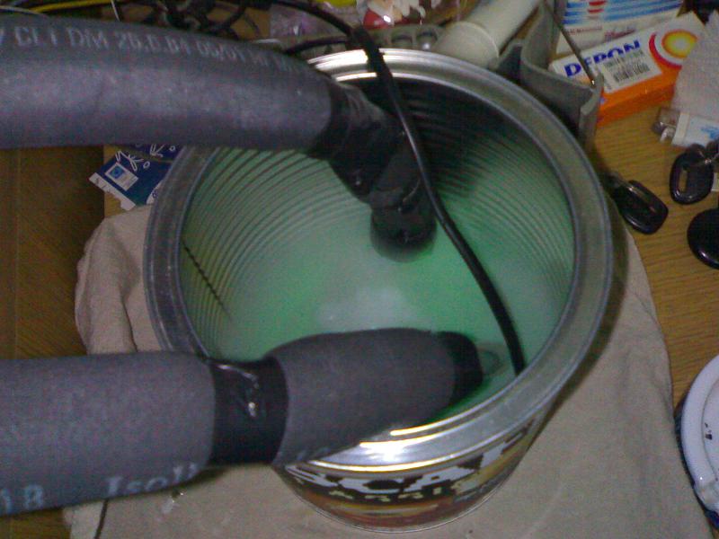

blindy Ιανουάριος 23, 2008 #14 Ιανουάριος 23, 2008 Στη συνεχεια θα γινει κατι τετοιο...Να θυμασε πως ο καπνος αυτος ειναι δηλητηριωδης.Η θερμοκρασια αρχισε να πεφτει κατω απο 0 μεχρι που δοχειο,τρομπα,νερο και παραφλου εγιναν ενα...λολ.

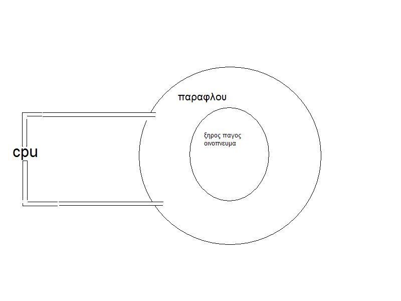

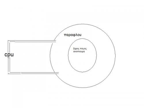

blindy Ιανουάριος 23, 2008 #16 Ιανουάριος 23, 2008 Το καλυτερο που μπορει να κανει κατα τη γνωμη μου ειναι να βαλει ενα μικρο μεταλικο δοχειο μεσα σε ενα μεγαλυτερο δοχειο.Στο μικρο θα βαλει τον ξηρο παγο με οινοπνευμα το οποιο θα παγωνει με το παραφλου στο μεγαλυτερο δοχειο που θα κυκλοφορει στο κυκλωμα καπως ετσι...

BeetleJuice Ιανουάριος 23, 2008 #18 Ιανουάριος 23, 2008 Αρχική απάντηση από phil [Σήμερα, στις 19:13] Παντως να ξερεις πως μολις το ριξεις μεσα στο νερο,αν ειναι μεγαλη η ποσοτητα του ξηρου παγου,θα αρχισει να βγαζει πολυ "καπνο"ο οποιος ειναι βαρης και θα πεφτει στο πατωμα(τοπιο στην ομιχλη θα γινει ενα πραμα ) σωστο , αυτο γινεται και με τα smoke generators απλα για να κανει τοοοοσο καπνο πρεπει να ειναι η ποσοτητα μεγαλη τυπου να βαλει 1-2 κιλα DI μεσα στο νερο
mariosalice Ιανουάριος 23, 2008 #19 Ιανουάριος 23, 2008 Ο κοινός πάγος πάει στην επιφάνεια και αν ο σωλήνας εξόδου είναι στον πάτο δεν υπάρχει πρόβλημα.Αλλά ο ξηρός πάγος βγάζει πολλές φυσαλίδες διοξείδιου του άνθρακα, οπότε η μόνη λύση για ψύξη του νερού με ξηρό πάγο είναι ένα μπρίκι με λίγο οινόπνευμα, όπου θα βράζει ο ξηρός πάγος.Κατά προτίμηση βάζεις το μπρίκι κοντά στην είσοδο του ζεστού νερού, μέσα σε ένα μεγάλο tank που θα έχει νερό και παραφλού, ώστε να κατέβει η θερμοκρασία κάτω από το μηδέν (υπολογίζεις το μίγμα σε ποιά θερμοκρασία κατεβαίνει).Δεν προλαβαίνει να παγώσει το νερό (παραφλού) με το μπρίκι, αφού ελέγχεις την ποσότητα του ξηρού πάγου που θα ρίχνεις.
