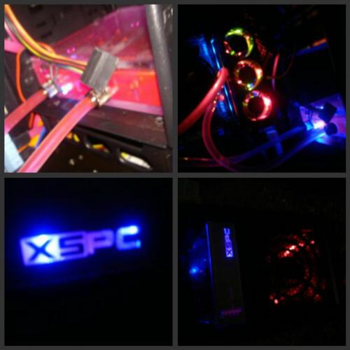

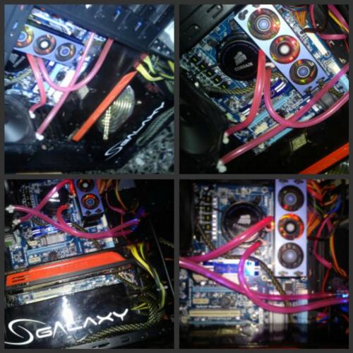

παιδιά είστε λίγο ανάλαφρύ στην κρητική σας.. τροποποίησα την h70 που είχα επειδή ήθελα με νερό με χρώμα. αλλα τον πήρα απο φίλο τον υπολογιστή έτσι δεν είχα την ιδέα να τον φτιάξω εγώ. αλλα τον τροποποίησα λίγο περιμένω γνώμη σας!
πιο μετά θα μπεί και η κάρτα γραφικών προστοπαρόν οι βαθμοι μου στην cpu είναι 18 βαθμούς κελισίου.
  jax7480 έγραψε:
18 βαθμούς στη CPU με τι θερμοκρασία χώρου και σε τι κατάσταση; idle ή load;
Προφανως στο μπαλκονι ειναι το κουτι με 18 βαθμους ακομα και idle :p
  junior-21- έγραψε:
οραματιζομαι ηδη καποιες βελτιωσεις εγώ :hehe:
Να δεις πως θα σου κοψω τους οραματισμους (παλιο Λιτσα Πατερα :p)
  P70 έγραψε:
Ακουει :triniti:
σοοοοοοουττττττττττττττττττ..........................
Δεν ακουει τιποτα....Ολα τελεια ειναι.....Του χρονου παλι.....:hehe:
  jax7480 έγραψε:
θερμοκρασία δωματίου 20 βαθμούς κελισίου.
κατάσταση idle θερμοκρασία cpu. 18 βαθμούς κελισίου.
κατάσταση "full load" 27 βαθμούς κελισίου.
