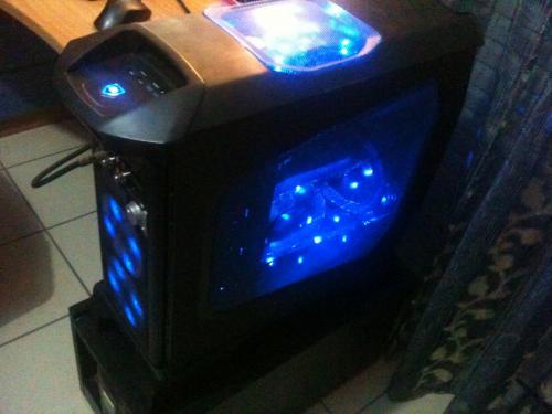

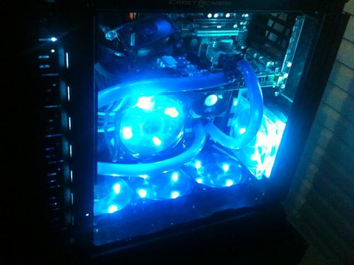

Να και το δικο μου μετα απο μερικες αλλαγες και προσθηκη 2ου ψυγειο , δυστηχως καλυτερες φωτο δεν παιζουν μιας και τη προηγουμενη βδομαδα στην ιταλια μου κλεψαν τι ψηφιακη
Έγινε επεξεργασία από evolution
Αγορινα συμμεριζομαι τον πονο σου για την φωτογραφικη :( αλλα καποιος φιλος σου θα εχει να σου δανεισει μια για ενα σωστο photo-shoot.
Ειναι κριμα γιατι οι συγκεκριμενες το αδικουν μεγιστα το ολο σεταπ σου.
Κατα τα αλλα φαινεται πολυ ωραιο και καλοστημενο!
Νομιζω ειναι καιρος να βαλεις και την καρτουλα στο λουπ.
Ψυγεια δοξα το θεο εχεις και καλα και παραφτανουν! :)
Μ'αρεσουν ΠΑΡΑ ΠΟΛΥ οι ανεμιστηρες οι μαυροι με τα κοκκινα λεντ. Δενουν αψογα!
Η μονη μου προταση θα ηταν ισως λιγο φωτισμος παραπανω με τπτ κοκκινα ή λευκα λεντζ/καθοντζ. A, και ενα προσωπικο σκαλωμα, θα ηθελα να δω και πως ειναι φατσα το ταουερ χωρις το μαυρο καλυμμα της XSPC στο tank.

Φωτισμο εχω στο προγραμμα αλλα θα καθηστερησει οπως και κατι πραγματακια που θελω να κανω ακομα (sleeve ολα τα καλωδια ανεμηστηρων κουτιου κτλ) για τη καρτα το αφηνω μιας και σκεφτομε να περασω σε 6970 οταν με το καλο ερθουν και ειναι κριμα να δωσω τωρα ~80 ευρω για block
+ οτι με καλει και η μαμα πατριδα και εχω και εκει τρεξιμο(φευγω στις 18) και ετσι τα υπολοιπα θα αργησουν

Αντώνη καλή δουλειά αλλά με χαλάνε τα πολύ φωτεινά φανς!Ίσως κάνα πιο διακριτικό να έλεγε πιο πολύ!
Πιο διακριτικό φως στα fan?
Δεν γίνετε αυτό!
Παίζει να φαίνεται έτσι επειδή δεν υπάρχει φωτισμός τριγύρω
Έγινε επεξεργασία από Jason
Δεν γίνετε αυτό!
σωστά δεν είχε αρκετό φωτισμό το δωμάτιο και οι φοτο είναι από iphone ,τα φανακια του ψυγείου είναι βαμμένα (εκτός από τις φτερωτές ) μόνο το πίσω είναι αβαφο εξάλλου με κλειστό το πλαϊνό δεν φωτίζουν τόσο πολύ.
Αντώνη ποια φανς έχεις?Γιατί φαν με φαν διαφέρουν στη φωτεινότητα!
τις coolermaster τα blue led 1200rpm
πάντως από κοντά δεν είναι τόσο φωτεινά .
Venom έχεις ένα κακό συνήθειο να κανεις double post ε? :p
:pΑπό βιασύνη επειδή δεν είχα διαβάσει τα προιγούμενα!:)
Τα είχα και είναι πολύ φωτεινά.Αν τα συγκρίνεις για παράδειγμα με αυτά ή με αυτά θα καταλάβαινες τι εννοώ και την διαφορά!Φιλικά πάντα,έτσι!;)
