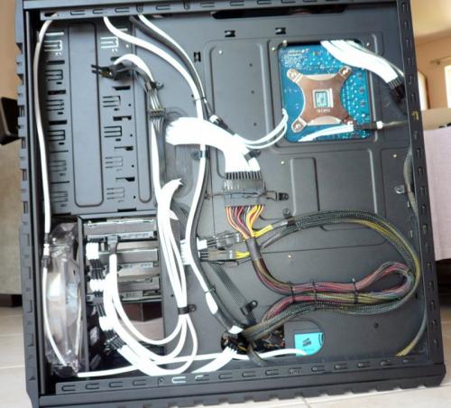

Οριστε η δικη μου λυση.
Δεν νομιζω οτι το λες και μακαροναδα, no?

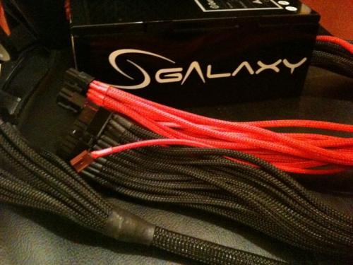

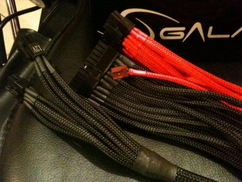

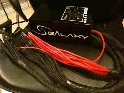

Ας δείξω και εγώ το sleeved psu μου :p
ps: τώρα είδα την συζήτηση.
ο Jason που τα εχει προσφατα
μπορει να καταθεσει την αποψη του
Λοιπόν μιας και μου δόθηκε η ευκαιρία να σας πω 2 λόγια γιατί και εμενα πολύ εύκολο μου φαινόταν.
Όλα τα υλικά τα πείρα από MDPC-X το κόστος ήταν στα 110 euro 30μέτρα μπλέ 10 μέτρα άσπρο connectors sata και πλαστικά πιαστράκια καλωδίων
Το βγάλσιμο των καλωδίων είναι όντος μεγάλο μανίκι αλλα ευτυχώς βρήκα κόλπο βάζοντας το 24pin και τα λοιπά connectοράκια
στην μέγκενη σφίγγοντας τα και με το ένα χέρι πιάνοντας/τραβοντας το καλώδιο και από την άλλη το εργαλείο.Δύσκολο και πάλι το εργαλείο
δεν θα έλεγα ότι μου διευκόλυνε τρελα τα πράματα αλλα ντάξ κάτι έκανε.(με κανένα εργαλείο πιστεύω δεν θα γινόταν τέλεια η δουλειά)
απότι κατάλαβα είναι το ποσο καλο connector έχουν βάλει για να σας δώσω να καταλάβετε σε ένα psu 15 euro το 24pin το elisa μέσα σε 2 λεπτά.
Για κάποιον που δεν έχει κέφια πάντως και "υπομονηδεν" δεν θα του πρότεινα να το κάνει.
Το δύσκολο μέρος είναι μονο το βγάλσιμο και τίποτα περισσότερο μετά έρχεται το κόψιμο του sleeving στο ίδιο μέγεθος όλα όπως και του
θερμοσιστελόμενου και το άνοιγμα των "αυτιών" για επανατοποθέτηση.
Έγινε επεξεργασία από Jason
  • Like 5

Αυτο δεν ισχυει. Απλες προεκτασεις ειναι, και modular να εχεις δεν αποφευγεις το καλωδιο του τροφοδοτικου.
Ακριβως οτι προτεινει ο evolution.
[ATTACH]40899[/ATTACH]
καθαρή δουλειά javaneze αλλα στο δικό μου το κουτί δεν χωράρει τίποτα πίσω...

Ωραία επιλογή χρωμάτων Jason!Θα ήθελα να το δω μονταρισμένο στο PC όμως!Το μόνο που με χαλάει είναι τα κόκκινα βύσματα.Χάθηκε ρε συ να του έβαζες μαύρα η μπλε!
Link to comment
Share on other sites
oντως με τη πρωτη ευκερια πανε σε μπλε η σε μαυρο
