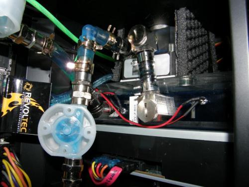

Εδώ φαίνεται το πίσω μέρος της δεξαμενής (η οποία και καταλαμβάνει το μεσαίο 5,25 bay εκ των τριών συνολικά του Element G) με την αντλία και το καπάκι από πάνω της. Αντλία και καπάκι κατέλαβαν το πίσω μέρος του πρώτου 5,25 bay και ευτυχώς αυτό ήταν λίγο ψηλότερο από τα υπόλοιπα για να χωρέσει και το fillport που βιδώθηκε απευθείας στο καπάκι. Πάνω επίσης από την δεξαμενή και εμπρός από την αντλία μπήκε και ένας fan controller στον οποίο έγινε μετατροπή στις παθητικές ψύκτρες του, ώστε να μην εμποδίζεται το γέμισμα της δεξαμενής δια μέσου της δικής της τάπας.
Μειονέκτημα εδώ είναι το γεγονός ότι η αντλία βρίσκεται πάνω και όχι κάτω από την δεξαμενή, γεγονός που με δυσκολεύει ιδιαίτερα όταν πρέπει να γεμίσω και να λειτουργήσω το κύκλωμα. Επειδή όμως σε τρία μόνο bays έπρεπε να χωρέσουν DVD, δεξαμενή, αντλία με καπάκι, fan controller, επειδή έπρεπε επίσης να δοθεί δυνατότητα γεμίσματος μέσω fillport και επειδή τέλος το πάνω bay ήταν το μόνο που είχε το κατάλληλο ύψος, η αντλία τοποθετήθηκε με αυτόν τον τρόπο.

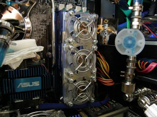

Εδώ φαίνεται η απλή κατασκευή της RAM cooler που έγινε κολλώντας μεταξύ τους τρία fan των 40mm με εποξική κόλλα (ξεχωρίζει ελαφρώς ανάμεσα στα fan επειδή κιτρινίζει). Πάνω στα ανεμιστηράκια βιδώθηκαν αντίστοιχα fan guards και όλο μαζί το σύστημα τοποθετήθηκε στις RAM με ταινία διπλής όψης.

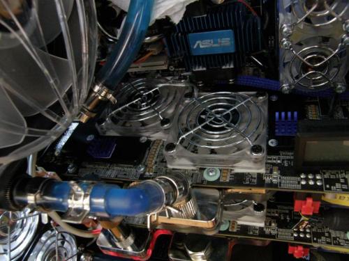

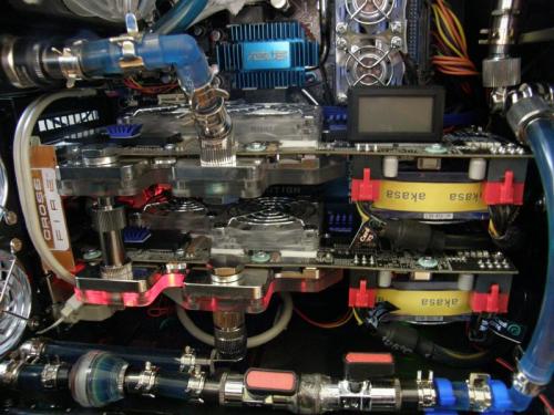

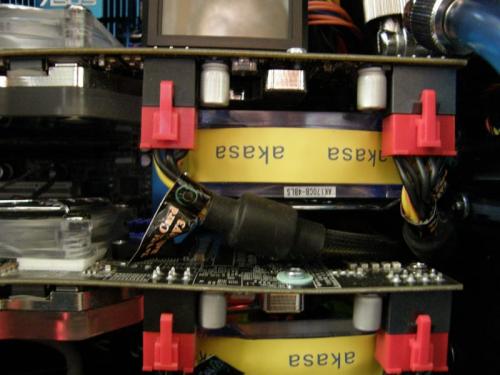

Πέρα από το αντίστοιχο waterblock, σε κάθε μία εκ των δύο 4870x2 τοποθετήθηκαν ένα ζεύγος ανεμιστήρων των 60mm στην "πλάτη" της πλακέτας και ένας των 80mm εμπρός.
Το ζεύγος των 60mm τοποθετήθηκε με ταινία διπλής όψης στην πλάτη των chip των GPU και έτσι δροσίζουν τόσο τα chips των GPU, όσο και τα chips των μνημών σε συνδυασμό βέβαια με τις αντίστοιχες παθητικές ψύκτρες τωv waterblock.
Ο ανεμιστήρας των 80mm τοποθετήθηκε στο εμπρός μέρος της πλακέτας για να δροσίζει την περιοχή του waterblock όπου δεν υπάρχει ροή ψυκτικού υγρού, αλλά και την περιοχή όπου δεν υπάρχει καθόλου waterblock. Η στήριξή του έγινε με δύο βίδες Μ3/28 στις οπές που έχει η πλακέτα στις γωνίες της για την εργοστασιακή ψύκτρα και οι οποίες απεδείχθησαν ιδανικές για το σκοπό αυτό. Με τον ανεμιστήρα αυτό των 80mm οι θερμοκρασίες των 90 βαθμών που αναπτύσσονταν στην πλάτη της πλακέτας (εκεί που βρίσκεται η οθόνη του θερμοσένσορα) έπεσαν κατακόρυφα στους 50 βαθμούς.
