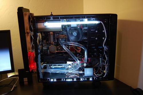

πολύ όμορφη δουλειά man! :T:
οντως τρελο το κουτι man
Τελικά RomGr το κουτάκι σου βγήκε πολύ όμορφο! και με τέλειος φωτισμός :D
Το WATERBLOCK ειναι ολα τα λευτα....:worship:
ευχαριστω πολυ ! :bigsmile:
θα εχω και update συντομα γιατι τελικα το southbrige καιγεται (47-50C με AC ) και θα πρεπει αναγαστικα να μπει σε νερο και αυτο :X:

Aκούω προτάσεις για βελτίωση..Δεν ξέρω άμα έχω κάνει καλό στύσιμο..(μάλλον όχι) οπότε ακούω τι να αλλάξω θέση..

Φιλικα παντα...,το setup σου ειναι ενα χαος φιλε μου...:shifty:
Γιατι δεν δοκιμαζεις να τακτοποιησεις λιγο και μετα μπορουμε να κανουμε σχολια...
Το ψυγειο πχ εξω θα μεινει?και το δοχειο πληρωσης??
EDIT!!!!Κ αυτο?(ΕΝΝΟΩ ΕΞΩ ΚΑΙ ΑΥΤΟ?!)
Έγινε επεξεργασία από Theo.rw
Το ψυγείο δεν χωράει με τπτ μέσα..όντως είναι χάος τώρα για το tank δεν το επιασα..τι εννοείς καυτό??Το δοχείο δεν πρέπει να είναι ποιο high από όλα τα άλλα??Το έβαλα πάνω από το case..Το ψυγείο μπορώ να το βάλω σχεδον όπως είναι όρθιο δίπλα στο case ή ξάπλα πάνω στο case δίπλα στο τανκ..(αλλά στη 2η περίπτωση μάλλον θα μπεί και η αντλία πάνω γιατί δεν παίζει να φτάσει αλλιώς ο σωλήνας..
Νταξει λογικα πρεπει να ειναι λιγο πιο ψηλα αλλα δεν το χουν πολλοι εξω...!
Γιατι δεν το βαζεις μεσα και με zip ties να το στερεωσεις καπου διπλα στη μητρικη???
Ποιο κουτι εχεις?
Οντως ρε παληκαρε τακτοποιησε λιγακι τα καλωδια καλα καλα δεν φαινεται το hardware απο αυτα.
εμ...τα καλώδια τα είχα δέσει στην αρχή και γενικά τακτοποιησει όσο καλύτερα γινόταν αλλά και πάλο δεν χωραγε τίποτα στο case..Το τανκ ίσως και η αντλία να χώραγαν εκεί που είναι τα drives αλλά το ψυγείο με τίποτα..Το case είναι ένα ch/k full atx που έδεινε παλιά το Πλαίσιο πριν κανα 3αρι χρόνια με τα έτοιμα pc..Υπάρχει κάποιο θέμα εκτώς από το λίγο σωλήνα παραπάνω και το ότι δεν είναι όμορφο αν είναι έξω από το case τα πράγματα??Το ψυγείο είναι το θέμα μου..Δεν ξέρω άμα πρέπει να μπεί όρθιο δίπλα στο case ή ξαπλα πάνω στο case...Τι λέτε?
ειτε μονταρεις το chieftecακι για εξωτερικο top mount
ή παιρνεις ενα Cosmos S ή ενα CM ATCS 840
και τα ξαναστηνεις ολα απο την αρχη ομορφα κι ωραια
με σωστη αντλια αυτη τη φορα
και καθαρισες
και καθαρισες
Δηλαδή είναι θέμα η αντλία έ??Mod στο chief δεν παίζει να κάνω μόνος μου...Όσο για new case είναι πολλά τα λ΄7 προς το παρόν..Κοιτάω να βολευτώ Όπως όπως για το καλοκαίρι και τον Δεκ/ρη θα πάρω new case..Προς το παρόν μόνο αντλία που κάνει 60-70€ μπορώ να αλλάξω...Κουτί δεν παίζει..Απλά δεν ξέρω τί είναι το κακό στο setup μου και θέλει άμεσα αλλαγή...Το τανκ, η αντλία, οι σωλήνες???Τι είναι λάθος??
Λοιπον οσον αφορα που θα βαλεις το ψυγειο εγω λεω να παρεις 4 βιδες χοντρες οσο οι τρυπες του ανεμιστηρα και ΟΠΩΣ ΕΔΩ http://images.google.gr/imgres?imgurl=http://www.crazypc.com/images/coolers/watercooling/h2o220compact/h20220compactvgaroutingbig.jpg&imgrefurl=http://www.crazypc.com/products/h20-220-compact-93720.html&usg=__0j9oRBFqTmyz0nWgW1tdm2bYrug=&h=369&w=380&sz=61&hl=el&start=17&um=1&tbnid=-E7zXfoiHert2M:&tbnh=119&tbnw=123&prev=/images%3Fq%3Dexternal%2Bmounted%2Bradiator%2Bpc%26hl%3Del%26client%3Dfirefox-a%26channel%3Ds%26rls%3Dorg.mozilla:en-US:official%26hs%3DTTJ%26sa%3DG%26um%3D1
να βαλεις το ψυγειο πισω εξωτερικα στο κουτι.
Δες και την φωτο που επισυναψα να καταλαβεις καλυτερα!
θα το παλέψω να το κάνω έτσι..Αλλά για να γίνει έτσι πρέπει η αντλία και το τανκ να μπούν μέσα στο κουτί...Εκτώς αν μπεί ανάποδα το ψυγείο και μπεί αντλία και τανκ πάνω στο κουτί...Άρα θα κάνω μία απόπειρα να τα βάλω όλα μέσα και το ψυγείο πίσω...ΤΗΧ
Παίρνεις ένα dremelακι, ανοίγεις 2-3 τρύπες δίπλα από την μητρική σου, περνάς από εκεί
τα καλώδια και μετά θα έχεις το χώρο να βάλεις το τανκ και την αντλία μέσα.
Οσα περισσοτερα καλωδια καταφερεις και κρυψεις τοσο καλυτερο.
Με αύτο το τρόπο θα μικρύνεις και τις αποστάσεις μεταξύ των μερών την υδροψυξης που
παραείναι μεγάλες....
Μεσα να τα βαλεις κ το ψυγειο απ εξω.Θα ειναι το καλυτερο πιστευω.Προσπαθησε να στερεωσεις το δοχειο ψηλα δεξια απ τη μητρικη και την αντλια βαλτην στον πατω απο κατω απ το δοχειο.
