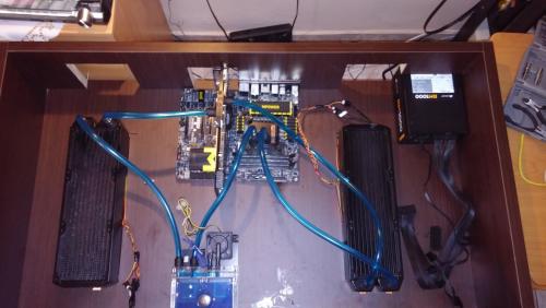

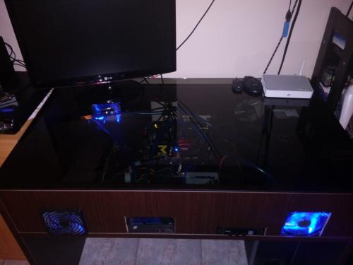

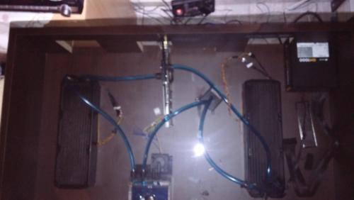

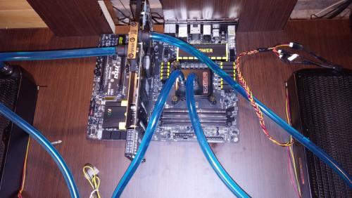

Μετά απο πολυ πολυ κάιρο με το αγαπημένο και μονταρισμένο armor ήρθε ο καιρός για αλλαγές .
και αποφασισα να αναβαθμίσω και την υδροψηξη μου κουτακι το 750D Της corsair και οριστε το αποτελεσμα
και μια λεπτομέρια απο το σημίο αδιάσματος
και μερικες μετρησεις στα 4.5 gz
χωρίς φορτιο
με φορτιο
Θερμοκρασια χώρου 28 βαθμοι
ΠΑΡΑΚΑΛΩ ΚΑΘΕ ΠΑΡΑΤΗΡΗΣΗ ΔΕΚΤΗ
ΕΥΧΑΡΙΣΤΩ
Έγινε επεξεργασία από BLACKJO

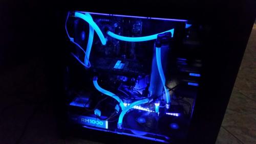

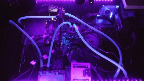

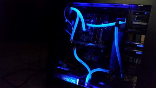

να και το δικώμου σαν πρώτο πιστεύω είναι καλά θέλει μαζέματα αλλα δέστε τώρα πως είναι και μόλις το φτιάξω καλύτερα θα ανεβάσω και άλλες.βρε παίδες ο φωτισμός του νερό μειώθηκε μετά από 2 με 3 μήνες ο λόγος μήπως το νερό δεν ήτανε καλο έχετε να προτείνεται εταιρία που θα κρατα περισσότερο ? a και αν γίνετε να μεγαλώσω τα καλώδια του τροφοδοτικό μου για να τα μαζέψω γιατί γίνετε πάχαλος
poly wraio to grafiaki soy alla exe to noy soy me to res auto giati vgazei silikones kai 8a sou voulwsei to block thn exw patisei h sta8mh epese isws giati vgike o aeras apo to kykloma
