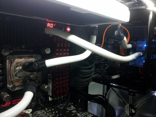

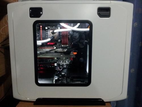

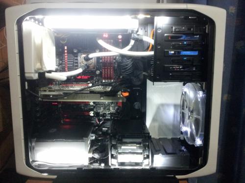

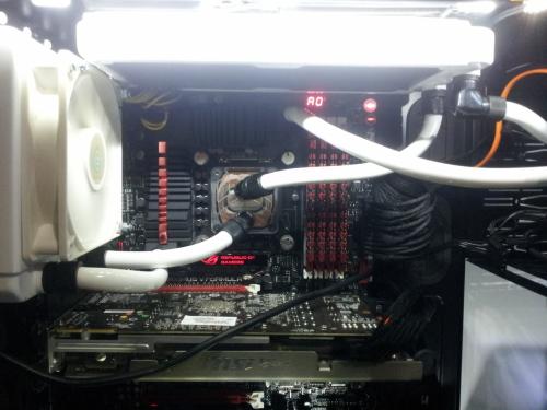

Εγινε αλλαγη σωληνα απο μπλε σε λευκο.
Προστεθηκαν 2 λεντοταινιες λευκες made by Κοπρίτης
Βρεξαμε και την μητρικη..
Ετοιμο sleeve kit για gpu και 24πινο.
Next update full plexy πλαινο
ps εχει πολυ αερα μεσα το κουνησα απο εδω απο κει αλλα τίποτα... τι κανουμε τωρα?
Τράνταξέ το και άλλο και θα φύγουν δε μπορεί. :)
Εχε και ανοικτή την τάπα του res αλλά πρόσεχε στο κούνημα
Nice update :T:
θέλω και εγώ λευκά leds :( Το μόνο που φοβάμαι είναι να μην είναι πολύ "αραιά" τα led μεταξύ τους και δεν είναι ωραίο το αποτέλεσμα.
Bill πολύ ωραίο ρε Man.
Το καλώδιο μπροστά από την κάρτα τι ρόλο βαράει ρε?
Δε μπορεί να κρυφτεί από καμιά τρύπα ή πίσω από τη μητρική???
Ευχαριστώ Γιάννη
Το καλώδιο ειναι το μπροστινό το usb 3 το οποιο το βγάζω απο πισω και το συνδέω σε usb3 της μητρικής.
Δυστυχως το μηκος του δεν φτάνει..
Επισης με χαλάει λιγο το χαος με τα καλώδια στο τροφοδοτικό κατω κατω..
[MENTION=20975]karmen1983[/MENTION] κουναω κουναω αλλα τίποτα... Μηπως δεν εχω συνδέσει εγω κάτι σωστα ρε γμτ?
ΟΣο και να κουνησεις, ολο δεν θα βγει.
Με το κουνημα βγαινουν τα χοντρα, τα υπολειμματα θα φυγουν απλα με την χρηση.
Δωσε του μια εβδομαδα καιρο καθημερινης χρησης και θα δεις θα καθαρισει πληρως.
