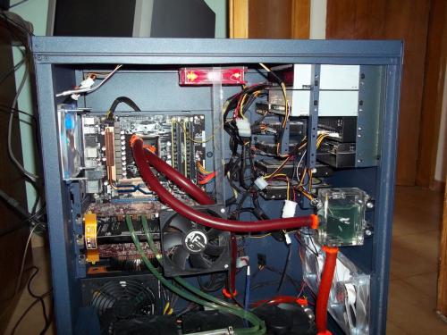

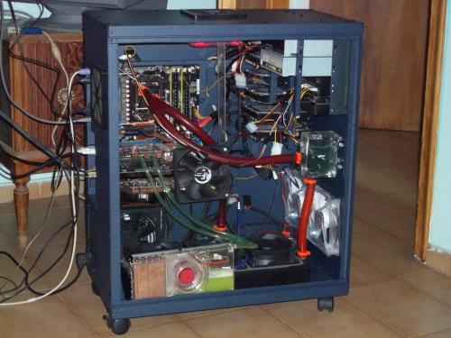

Έχουμε και λέμε ή υδρόψυξη αποτελείται :
D-tek waterblock
swiftech MCP655
swiftech MCRES Micro Rev2 Reservoir
thermochil PA120.3
Οι μπροστινοί 2 ανεμιστήρες ο επάνω και ο πίσω βάζουν αέρα στο κουτί. Οι 3 ανεμιστήρες στο ψυγείο και το τροφοδοτικό εννοείται βγάζουν τον αέρα από το κουτί.
Το σύστημα είναι αυτό της υπογραφής.

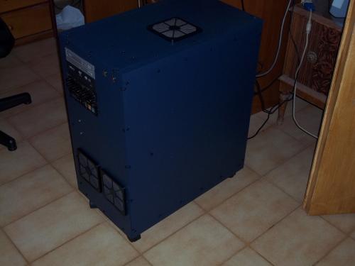

Το κουτί είναι από αλουμίνιο και έχει γίνει ηλεκτροστατική βαφή χρώματος μεταλλικό sahara blue. Οι βίδες με σπρέι μαύρο μεταλλικό. Το κουτί πέρα από τα 5 φύλλα που κόπηκαν από μηχάνημα τα υπόλοιπα(διορθώσεις, κοψίματα, τρύπες για ανεμιστήρες κ.τλ.) έγινα στο χέρι με ότι εργαλεία διαθέτω.
