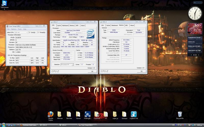

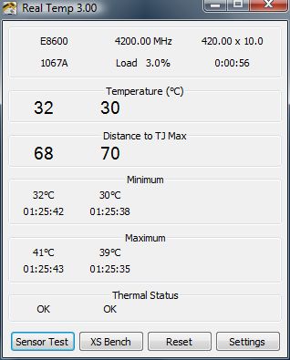

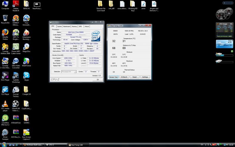

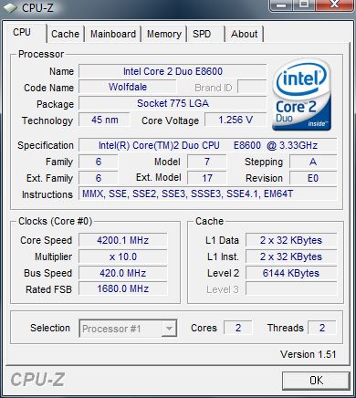

Όλοι οι Ε8600 είναι Ε0. Ένα νορμάλ κομμάτι για τα 4ghz θέλει 1.25v
και ενα κομματι ισως λιγακι πιο καλο απο αυτα που κυκλοφορουν ετσι λεω μπορει και να κανω λαθος εκει που ειναι ειναι stable 100%
Ο δικος μου ο 8500 ρε παιδια πως την παλευει στα 4Ghz με μολις 1,16 ρευμα??
Τοοοοσο καλο κομματι???Τι να πω..
