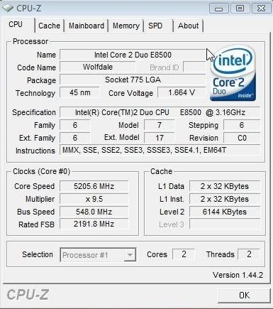

cptkoulis Μάϊος 5, 2008 #497 Κοινοποίηση Μάϊος 5, 2008 Link to comment Share on other sites More sharing options...
giorgos th. Μάϊος 5, 2008 #498 Κοινοποίηση Μάϊος 5, 2008 max clock? Link to comment Share on other sites More sharing options...
cptkoulis Μάϊος 5, 2008 #499 Κοινοποίηση Μάϊος 5, 2008 Μεχρι στιγμης,ναι αλλα... 1.εχει fsb τρυπες η μητρικη 2.δεν εβγαλα τιποτα απο πανω(aka raid-0,Q-sli,4GB Ram... ) Link to comment Share on other sites More sharing options...
giorgos th. Μάϊος 5, 2008 #500 Κοινοποίηση Μάϊος 5, 2008 ε ενταξει...αν δεν ανεβασεις πολυ pci-ex και δεν εχεις σφιχτες μνημες δεν χρειαζεται να τα βγαλεις.. Link to comment Share on other sites More sharing options...
