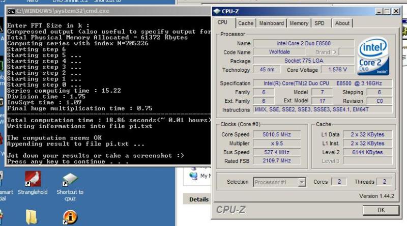

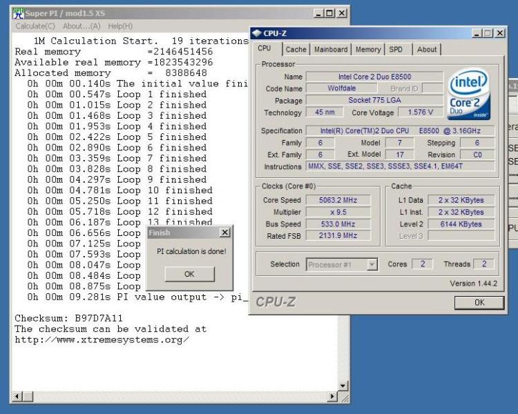

giorgos th. Απρίλιος 28, 2008 #456 Κοινοποίηση Απρίλιος 28, 2008 με 1.57Vcore ως εδω ηταν....max clock τα 5131mhz.. Link to comment Share on other sites More sharing options...
