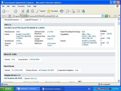

el.greco.1978 Δημοσιεύτηκε Ιανουάριος 14, 2008 #1 Κοινοποίηση Δημοσιεύτηκε Ιανουάριος 14, 2008 Tο 3d mark πώς θα καταλάβω ότι βλέπει το crossfire?Γιατί μου γράφει στην διασύνδεση false.Όταν πηγαίνω κάτω από την επιλογή details για το σύστημα μου γράφει την σύνδεση false.O CCC που έχω όταν κάνω enable crossfire το βλέπει.Τι φταίει?Μήπως πρέπει να επιλέξω την ταχύτητα του PCI-E από το BIOS.By default δεν πρέπει να τρέχει x16?Eχω την asus P5E WS PRO. Link to comment Share on other sites More sharing options...

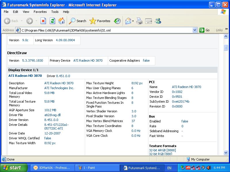

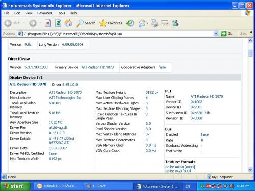

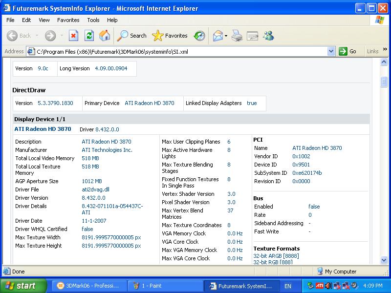

el.greco.1978 Ιανουάριος 17, 2008 Author #9 Κοινοποίηση Ιανουάριος 17, 2008 1 2 3 Αυτά μου βγάζει για την κάρτα γραφικών.Γιατί δείχνει μόνο μια? Υπόψιν δεν έχω πειράξει καθόλου το σύστημα για να ανεβάσω τις επιδόσεις. Link to comment Share on other sites More sharing options...

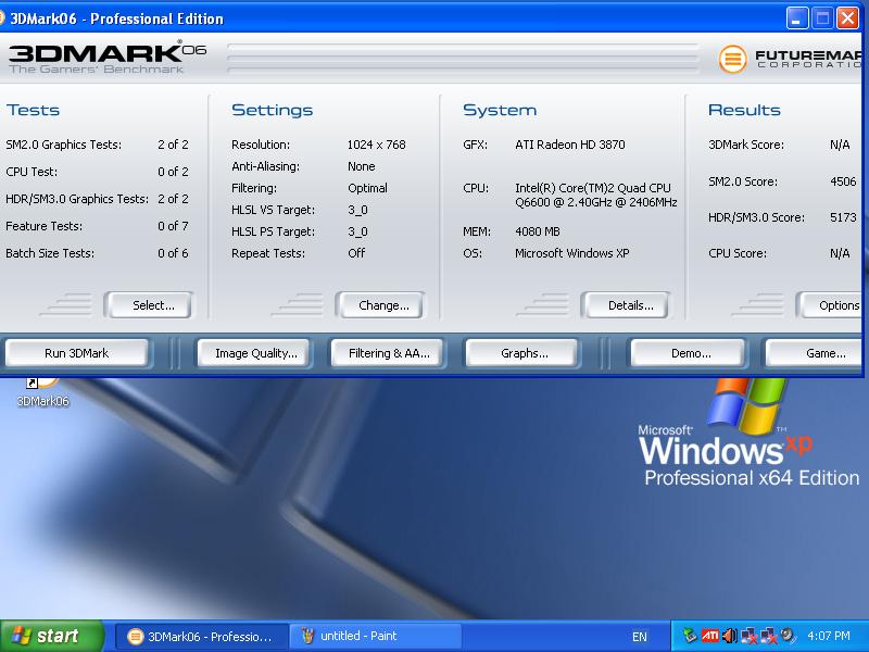

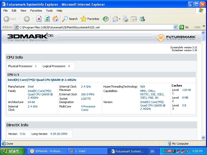

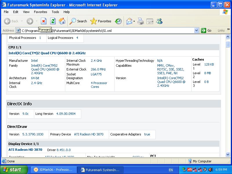

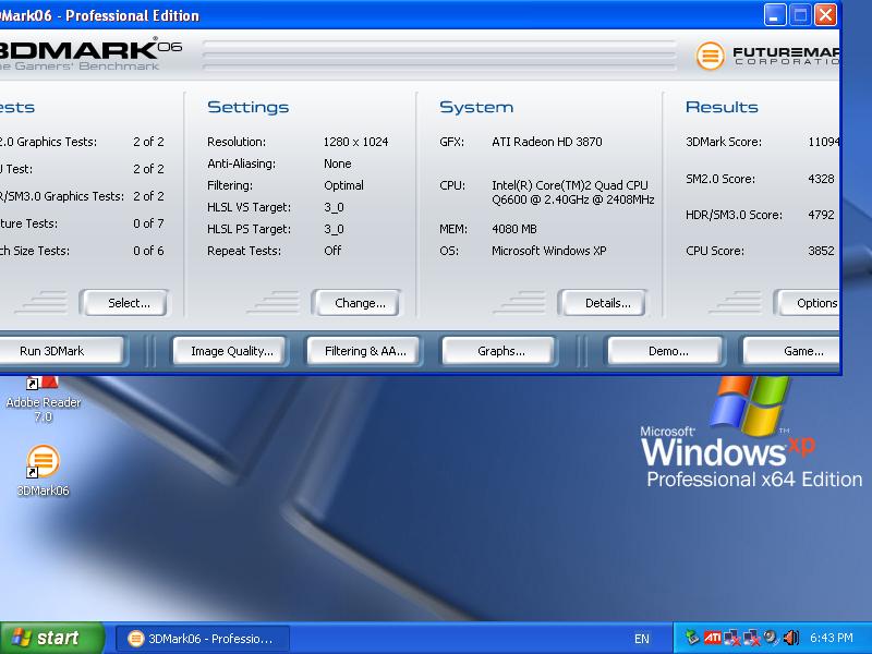

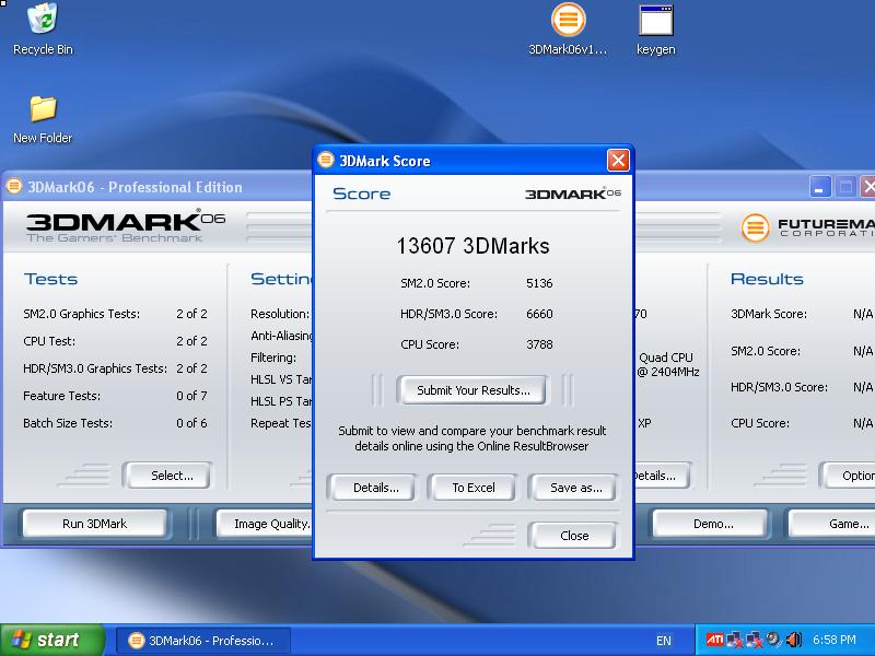

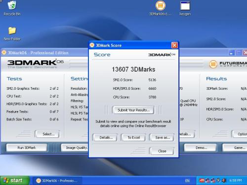

el.greco.1978 Ιανουάριος 17, 2008 Author #13 Κοινοποίηση Ιανουάριος 17, 2008 Καλέ μου φίλε δαιδαλε σε ευχαριστώ πολύ που με βοηθάς.Ωρίστε με το crossfire το score και χωρίς.Μήπως υπάρχει κάποιο patch για το 3d mark για το crossfire?Έχω κάρτες της sapphire. 2. 3.crossfire enabled 4. Link to comment Share on other sites More sharing options...
Daidalos Ιανουάριος 17, 2008 #14 Κοινοποίηση Ιανουάριος 17, 2008 Αρα δουλευει απλα σε κοβει αρκετα η cpu. Με λιγο OC θα εισαι πολυ καλυτερα. Το Crossfire απαιτει ενα αρκετα γρηγορο cpu για να αποδωσει τα μεγιστα. Link to comment Share on other sites More sharing options...
