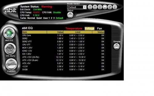

Spyrus Ιανουάριος 13, 2008 #4 Ιανουάριος 13, 2008 Μόνο που γράφει κάτω 1.8 @ 4-4-4-12 default επομένως πρέπει να παίξουν εκεί.Έχεις φωτό από το uguru τις τάσεις σου στα windows;

gio7 Ιανουάριος 13, 2008 Author #8 Ιανουάριος 13, 2008 Παιδια..ευχαριστω ολους για τις απαντησεις....γιατι κανα 3ημερο τωρα ...ταχα παιξει μεχρι να ψιλοκαταληξω καπου:...: :...: Θα τρεξω το memtest βαζοντας 2V...να δω τα αποτελεσματα.... Αν βγαλει προβλημα,επειδη αυριο θα ανεβω αθηνα,θα τις παρω μαζι μου...αλλα θα πρεπει να βρω καποιο αλλο pc να τις δοκιμασω... Αν δεν βγαλει ομως..τι κανω?Τις κραταω??Υποτιθεται οτι πρεπει να παιζουν απροβληματιστα στα default specs τους που ειναι 1,8V κ 4-4-4-12..... Εδω ειναι με 1,8V κ 4-4-4-12 απο bios sta 801....(344 k 5/6) H ταση παιζει 1,8-1,82V
