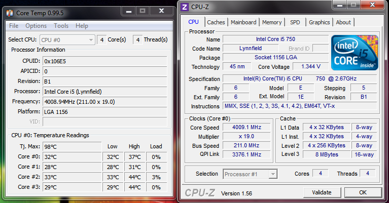

QantonisQ Δημοσιεύτηκε Ιανουάριος 20, 2011 #1 Δημοσιεύτηκε Ιανουάριος 20, 2011 Μπορεί να βοηθήσει κανεις να πάει παραπάνω ; Το μονο που πείραξα ήταν το Vtt που το έβαλα στο 1.300 από ρεύματα και απενεργοποίησα το turbo boost. * Έβαλα 211x19 = 4GHz γιατί μόνο με αυτές τις τιμές κατάφερα και τον πήγα στα 4GHz.
xrist Ιανουάριος 20, 2011 #2 Ιανουάριος 20, 2011 Μια χαρά είναι.Είσαι σταθερός εκεί?Τι timings οι μνήμες?Για να πας παραπάνω, θέλει να δώσεις VTT και vcore και αν έχεις χαμηλά timings να τα ανεβάσεις.Και να παίξεις με 21 πολλαπλασιαστή (πχ 21χ210)η και (21χ214)
QantonisQ Ιανουάριος 20, 2011 Author #3 Ιανουάριος 20, 2011 Μια χαρά 9-9-9-24 Παρατήρησα πως από το 200 στο 210 έδωσα +0.100 Vtt, οπότε για 214-215 θα δώσω + 0.050 για αρχή. Με 21x210 και auto Vcore έτρωγα μαύρη οθόνη.... Thanks for reply man :finger006:
QantonisQ Ιανουάριος 20, 2011 Author #5 Ιανουάριος 20, 2011 Στα 210x21 με Vcore 1.418 και Vtt 1.200 πάει ως την επιλογή λειτουργικού αλλά όχι παρακάτω.Ότι γίνει θα γίνει πιστεύω με πολλαπλασιαστή 19 και παίζοντας με το BCLK....*Δεν έδωσα παραπάνω Vcore μιας και μου είπε ο Πάνος να μην δώσω πάνω από 1.42 για να είμαι ασφαλής.
GeorgeVasil Ιανουάριος 23, 2011 #8 Ιανουάριος 23, 2011 Για ποσο παραπανω θελεις να πας περίπου??Με τι ψυξη εισαι?
QantonisQ Ιανουάριος 23, 2011 Author #9 Ιανουάριος 23, 2011 4,5GHz,εκεί...Είμαι με την Mega Shadow και σε stock ταχύτητες σε full load δεν πάει πάνω από 45*C με θερμοκρασία δωματίου 22 βαθμούς.*Δεν μιλάω να τον έχω κάθε μέρα έτσι, το πολύ 5 ώρες.
GeorgeVasil Ιανουάριος 23, 2011 #10 Ιανουάριος 23, 2011 Για Bench δλδ??Δυσκολα θα μπορεσεις να το καταφερεις αυτο..εδω με Dice και δεν πηγαινε πανω απο 4700 αν θυμαμαι καλα.Το μονο που εχεις να κανεις ειναι να δωσεις γενναιόδωρο ρευματακι..και οπου παει.
QantonisQ Ιανουάριος 23, 2011 Author #11 Ιανουάριος 23, 2011 Αν δώσω ρεύμα θα ανεβεί αλλά ο Πάνος μου είπε να μην δώσω πάνω από 1.42Με τόσο ρεύμα δεν πηγαίνει στα 4,4 που προσπαθούσα....
GeorgeVasil Ιανουάριος 23, 2011 #12 Ιανουάριος 23, 2011 Αν δώσω ρεύμα θα ανεβεί αλλά ο Πάνος μου είπε να μην δώσω πάνω από 1.42 To καταλαβαινεις οτι αυτο που γραφεις δεν συμβαδιζει με αυτο που θελεις να πετύχεις ετσι??
