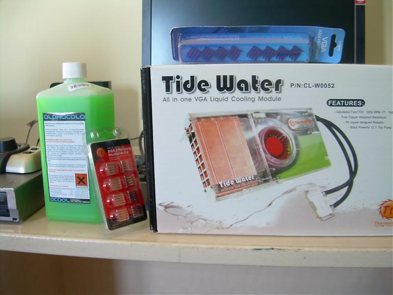

Ειχα αγορασει παλια το εν λογο συστημα αλλα επειδη δεν με βολεψε το ειχα κανει φυλλο και φτερο να δω τα πραγματα του πως ειναι κτλ κτλ
Αν χρειαστει κανεις οτιδηποτε απο το σετακι μου λεει.
Υπαρχουν ολα σε μια χαρα κατασταση εκτος απο τους σωληνες του.
Αν ενδιαφερετε κανεις εχει καλως.Μην το παρετε σαν αγγελια και με κράξετε ,για εξυπηρετηση το κανω.

Το εστησα :D
Stock 9800GTX Cooler
idle: ~60-65 @ auto fan
load: ~85-90 @ auto fan
Tide Water
idle: ~45-50 @ low
load: ~70-74 @low
idle: 45-50 @high
load: 68-69 @ high
Εδω να πω οτι δεν συμπληρωσα υγρο, λειτουργει με οσο ειχε μεσα
