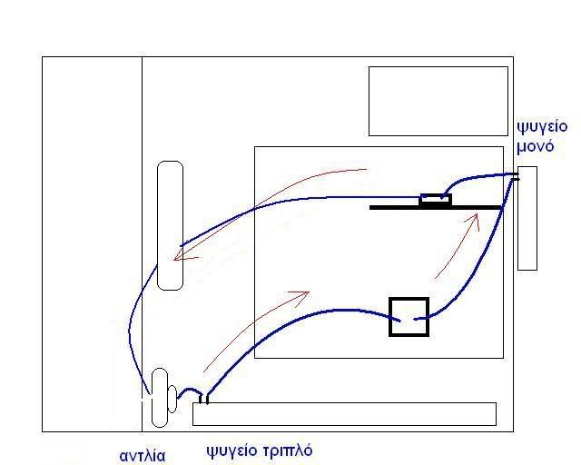

dark221416003258 Ιανουάριος 5, 2008 Author #9 Ιανουάριος 5, 2008 Επίσης σκέφτομαι επειδή θα βάλω το tec στον προσέσορα να βάλω και ένα δεύτερο μονό ψυγείο έξω από το κουτί έτσι ώστε το ζεστό νερό που θα φεύγει από την cpu να μην πηγαίνει στην κάρτα γραφικόν αλλά να ψύχετε πρώτα... Κάπως έτσι το έχω σκεφτεί...

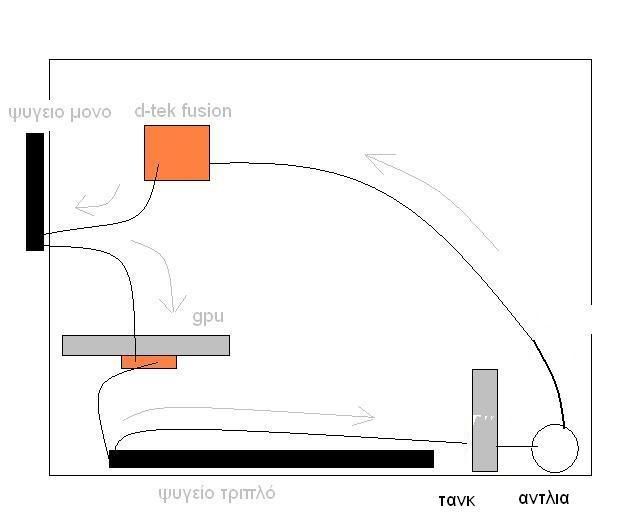

Samael Ιανουάριος 7, 2008 #13 Ιανουάριος 7, 2008 Βασικα αν βαλεις το τανκ εκει κατω θα εχεις μονιμα προβλημα με μπουρμπουληθρες στο κυκλωμα...Προσπαθησε να ειναι ποιο ψηλα απο ολα τα αλλα μερη.
dark221416003258 Ιανουάριος 7, 2008 Author #14 Ιανουάριος 7, 2008 Ωραίος οπότε να το βάλω δίπλα από τη μητρική...
Samael Ιανουάριος 7, 2008 #15 Ιανουάριος 7, 2008 Nαι αν εχεις χωρο οποσδηποτε, απλα κοιτα η σταθμη να ειναι ποιο ψηλα απο το ψυγειο/μπλοκ που ειναι ψηλα στο σχεδιο σου. Θα γινει μπερδεμα με τους σωλινες βεβαια αλλα... βλεποντας κ κανοντας.
dark221416003258 Ιανουάριος 7, 2008 Author #16 Ιανουάριος 7, 2008 Οπότε κάπως έτσι Το μονό ψυγείο θα κάνει δουλειά? ή θα μου κόψει σε ροή οπότε να το αφήσω?
Samael Ιανουάριος 7, 2008 #17 Ιανουάριος 7, 2008 To ιδανικο θα ηταν να παει απο την αντλια στο μπλοκ οπως κ πριν βεβαια. Μικρες διαφορες, ισως να μην δεις κ τπτ.
dark221416003258 Ιανουάριος 7, 2008 Author #18 Ιανουάριος 7, 2008 αυτό είναι εύκολο λογικά...από το τανκ στο ψυγείο και μετά αντλία και μπλοκ...Απλά δεν ξέρω τι μονό ψυγείο να επιλέξω ώστε να έχω και απόδοση αλλά και να μην μου σκοτώνει τη ροή...

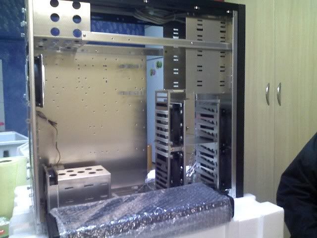

dark221416003258 Φεβρουάριος 2, 2008 Author #19 Φεβρουάριος 2, 2008 Λοιπόν up και έχω νέα... Ήρθε το κουτί... Lian Li A70B... Μπλοκ D-tek Αντλία Swifteck 655 Ψυγείο Thermochill PA 120.3 Τανκ ΕΚ 150 Μάλλον θα βάλω και ένα μπλοκάκι στο chipset... Το ψάχνω ποιο... Το πρόβλημα είναι ότι το thermochill εκτός του ότι εμφανισιακά είναι απαίσιο (πολύ προχειροδουλειά στις κολήσεις και στη βαφή) έχει και σκουριές επάνω... καλά αλουμινένια δεν υποτίθετε ότι είναι αυτά?? Επίσης με τριπλό ψυγείο δεν μπορώ να κάνω δουλειά γιατί πάνω δεν μπαίνει επειδή θα βάλω το τροφοδοτικό αλλά και κάτω πρέπει να ξεσκίσω όλο το πάτωμα... Οπότε σκέφτηκα να βάλω ένα χοντρό (6 εκ. πάχος) διπλό εκεί που είναι οι δίσκοι τώρα (οι μπροστινοί..) ή δύο διπλά λεπτά (3εκ πάχος) αντικριστά... Μέτρησα και χωράνε μια χαρούλα... Τι είναι καλύτερο?? Με απλά λόγια ένα Black Ice GTXII ή δύο Black Ice GT II??
mech5107 Φεβρουάριος 2, 2008 #20 Φεβρουάριος 2, 2008 Το Thermochill είναι αξία πάντως...Χαλκινο είναι αν δεν κάνω λάθος...Εγώ λέω πάση θυσία να βάλεις το 3πλό...
