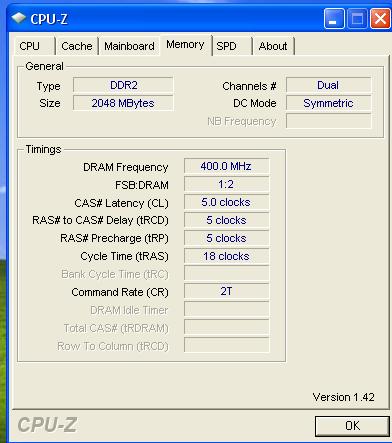

sifmakis Δημοσιεύτηκε Δεκέμβριος 27, 2007 #1 Δημοσιεύτηκε Δεκέμβριος 27, 2007 Γεια σας και απο εμενα Λοιπόν : το σύστημα μου είναι Pentium D 2.8 , motherboard msi P31 Neo ( http://www.e-shop.gr/show_per.phtml?id=PER.523594 ) , και 2 μνήμες oem (twinmoss είναι τα τζιπάκια τους ) 2x1gb PC 6400 800MHZ Dual channel ( http://www.twinmos.com/dram/dram_p_dt_dual_ddr2_800.htm ) . To πρόβλημα μου είναι το εξής : δεν ξέρω αν οι μνήμες δουλεύουν dual . Οι μνήμες είναι τοποθετημένες σε ένα πράσινο και ένα πορτοκαλί σλοτ , αν τις βάλω σε ίδιου χρώματος σλοτ δεν ξεκινάει καθόλου (δεν δίνει καθόλου σήμα στην κάρτα γραφικών ) τις έχω δοκιμάσει τις μνήμες και μια μια και δουλεύουν , και στα windows αναγνωρίζονται κανονικά ως 2 gb . Πρέπει να πειράξω κάποια ρύθμιση από το bios ? Η φωτογραφία είναι από το cpu-z

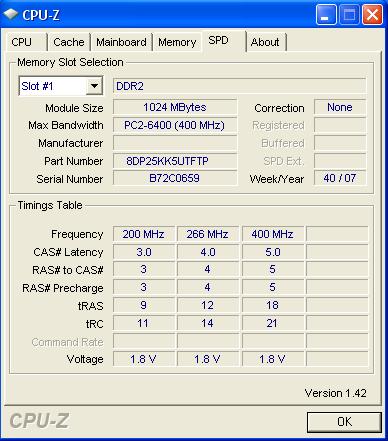

racer Δεκέμβριος 27, 2007 #8 Δεκέμβριος 27, 2007 Αρχική απάντηση από sifmakis δεν καταλαβα ? τι εννοείς ? το tab memory ειναι προγραμμα ? Το CPU-Z έχει tabs επάνω.. Το memory, δίπλα από το SPD

sifmakis Δεκέμβριος 28, 2007 Author #12 Δεκέμβριος 28, 2007 Αρχική απάντηση από nick2crete Αφου το λεει..Channels>Dual .. nai ok , alla i suxnotita den tha eprepe na einai megaliteri ?
biker Δεκέμβριος 28, 2007 #13 Δεκέμβριος 28, 2007 Τρέχουν ήδη στα 800, αν δεν κάνω λάθος... (400χ2) άρα δεν έχεις κανένα πρόβλημα!
