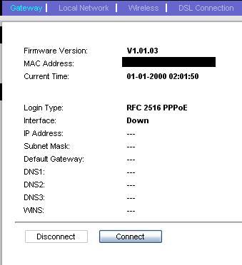

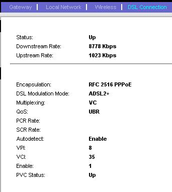

Τα κανει autodetect και ναι ειναι 8/35...... Μου εχουν σπασει τα νευρα@!!!! Ευτυχως που εχω ασυρματο απο ενα γειτονα!
  • Replies 618
ποιο ρουτερ εχεις; οταν πας να συνδεθεις τι σφαλμα σου βγαζει;
Δοκιμασες να ξαναβαλεις ολες τις ρυθμισεις απο την αρχη χειροκινητα;
μαλιστα...
πηγαινε στις ιδιοτητες τις συνδεσης δικτυου,πατα στο ιδιοτητες και μπες στις ιδιοτητες του Πρωτοκολλου Ιντερνετ(ΤCP/IP) (Εκδοση 4 αν εχεις vista ) και βαλε αυτα που βλεπεις στην εικονα...
Λογικα απο εκει και μετα δεν θα εχεις προβλημα...

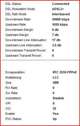

Έβαλα και την ρύθμιση που δεν είχα προσέξει δλδ την προεπιλεγμένη πύλη και πλέον κατεβάζω με 2,2 μβ.
Έχω δοκιμάσει 3 μοντεμ.
1. linksys 200G. κλείδωνε στα 11-12 μβ
2. bauteck που δίνει ο οτε κλείδωνε στα 12-12,5 μβ
και χθες πήρα δανεικό απο τον γαμπρό μου το speedtouch 585 v6 και μετά την ρύθμιση της προεπιλεγμένης πύλης κατεβάζω με 2,2 μβ.
