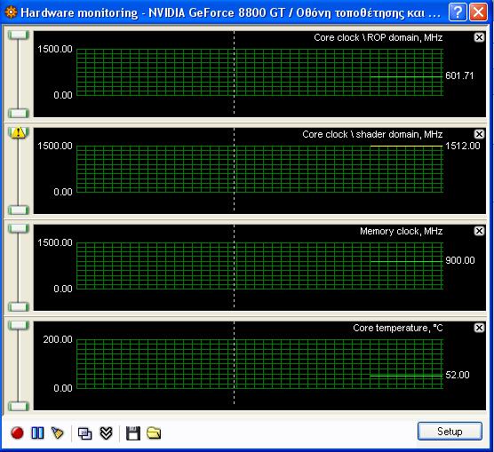

No_MeRcY Δημοσιεύτηκε Δεκέμβριος 24, 2007 #1 Δημοσιεύτηκε Δεκέμβριος 24, 2007 Καλησπερα , Εχω μια 8800gt με την Zalman VF1000 πανω , η θερμοκρασια αυτη καλη ειναι? ( Εχοντας τρεξει πριν λιγο το aquamark ) επισης στο core clock γιατι εχει ενα θαυμαστικο? να προχωρησω σε o/c η οχι? Τι να προσεξω? Ευχαριστω Υπαρχει καποιο προγραμμα που να "φορτωνει" την καρτα γραφικων , ωστε να δω την θερμοκρασια σε full load?

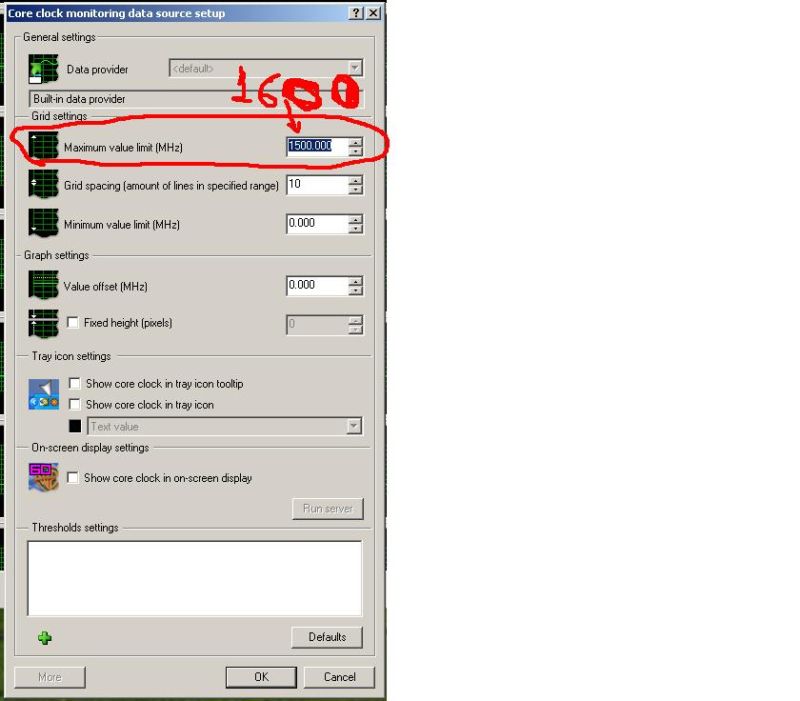

pavou Δεκέμβριος 25, 2007 #6 Δεκέμβριος 25, 2007 Αρχική απάντηση από No_MeRcY [Χθες, στις 22:42] ...επισης στο core clock γιατι εχει ενα θαυμαστικο?... Γεια σου και χρόνια πολλά , κάνε δεξί κλικ στο πλαίσιο του core clock και στο πίνακα που σου βγάζει πάνε στο Set up και βάλε μεγαλύτερο όριο αντί για 1500 βάλε 1600 .
