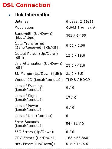

Μπηκα κι εγω σημερα στα 4mbit.....
Τι εχουμε...
Δοκιμασα να κατεβασω κατι και κατεβαζα παλι σαν 768...75-80kbps..
σε μερικα τεστ που εκανα η upload ανεβηκε κανονικα,η download σαν 768........
Link Information
Uptime: 0 days, 0:10:18
Modulation: G.992.5 Annex A
Bandwidth (Up/Down) [kbps/kbps]: 256 / 4.092
Data Transferred (Sent/Received) [MB/MB]: 1,10 / 10,62
Output Power (Up/Down) [dBm]: 8,5 / 5,0
Line Attenuation (Up/Down) [dB]: 14,0 / 28,0
SN Margin (Up/Down) [dB]: 35,5 / 23,0
Vendor ID (Local/Remote): TMMB / BDCM
Loss of Framing (Local/Remote): 0 / 0
Loss of Signal (Local/Remote): 0 / 0
Loss of Power (Local/Remote): 0 / 0
Loss of Link (Remote): 0
Error Seconds (Local/Remote): 20 / 0
FEC Errors (Up/Down): 0 / 0
CRC Errors (Up/Down): 0 / 27
HEC Errors (Up/Down): 38 / 9
Πολλα errors βλεπω.....:cry:

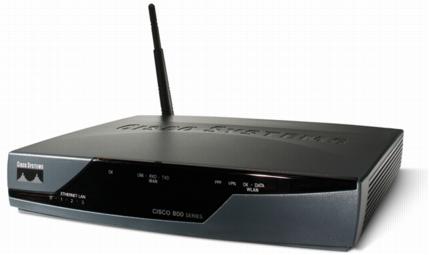

Πάντως την πέμπτη που μας έρχεται, έρχεται το καινουργιο router από την CISCO 857-k9
το οποίο θα μας βγάλει απο κάθε υπόνοια προβληματικού hardware και μετά από εκεί αρχίχει η μάχη με τον ΟΤΕ...:flex:
Το ποίο πραγματικά ίσως επειδη έχει υψηλό sensivity να φτιάξει κάπως την κατάσταση με τα line attentuation
