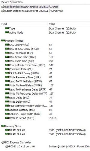

Daytime Dreamer Μάϊος 24, 2008 #637 Κοινοποίηση Μάϊος 24, 2008 Corsair 4-4-4-12 εδω (2Χ2gb Παντα) sta 480mhz με 5-5-5-15 Spyrus εχεις να προτεινεις κατι στην ρυθμιση των subtimmings διοτι το συστημα ειναι λιγο Unstable και δεν ξερω εαν οφειλεται στις μνημες (Striker II Formula με Auto σε ολα τα subs). Volt εχω δωσει 2.11-2.12 Link to comment Share on other sites More sharing options...
