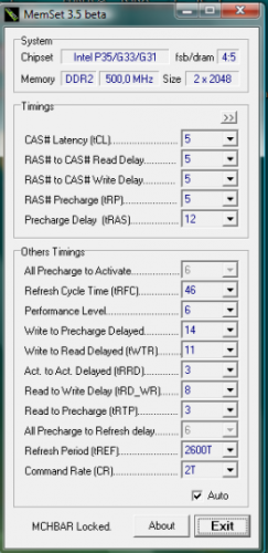

Ηρθαν και οι δικες μου ReaperX 6400 απο overclockers...
Δεν εχω κανει πολλα test ακομη...με τους που τις εβαλα πανω...
Μηπως το TRFC = 46 ειναι καπως σφιχτο...?
Οχι δεν είναι από 43 και κάτω έχεις πρόβλημα στα 1000. Για παραπάνω 1020-1040 βάλε 52 να είσαι σίγουρος.
Το 12άρι ομως στο 5-5-5-12 θα σε κόψει γρήγορα κάντο 13-15
