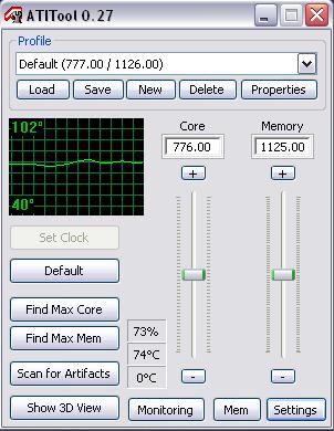

Παιδία θέλω μία βοήθεια..Είχα την 2900 pro αλλα έκανε κατι τρελά στο pro street και το crysis και την αλλαξα και πήρα την 3870. Καταρχας μπορω να πω οτι είδα αρκετη διαφορά ακόμα και στο Pro 2008!Ομως μετα από μιση ώρα παιχνιδιού pro street έχω αυτές τις θερμοκρασίες και δεν πέφτουν. Αμέσως μετά το παιχνίδι είχε 105! Αλλα σε 2 δευτερόλεπτα έπεσε στους 90 και σταθεροποιηθηκε στους 72-73. τι μπορώ να κάνω μιας και φαντάζομαι οτι δεν είναι κ πολύ καλές θερμοκρασίες...;
μηπως επικρατει κανας πανικος μεσα στο κουτι σου? και δεν μπορει να αναπνευσει η καρτα σου... για ριξε μια ματια..πρωτα
Τι εννοείς πανικός; Αλλη μια καρτα υπάρχει από κάτω αλλά πολύ μικρότερη και δεν κλείνει τον ανεμιστήρα της κάρτας. Στη διάταξη εννοείς; Γιατί τα πράγματα τα έχω βάλει όπως προβλέπεται από το κουτί.
αν ολα ειναι καλα..και οπως λες επικρατει μια ταξη μεσα στο κουτι...για δοκιμασε απο το ατι τουλ να ανεβασεις το φανακι στο 100% των στροφων...και δες μετα απο θερμοκρασιες πως πας...σε idle και σε load
παντως εισαι ψηλα απο θερμοκρασιες..72-73 idle ειναι πολυ..

Βαλε το Riva Tuner και παιξει με τις στροφες του ανεμιστηρα...
Στις 3870 ειναι αρκετα χαμηλοτερες οι στροφες απο οτι στις 2900...
Θα επρεπε να εχεις περιου 55-60 σε idle.
