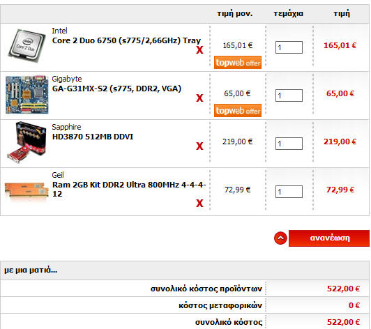

anubis Δημοσιεύτηκε Νοέμβριος 30, 2007 #1 Κοινοποίηση Δημοσιεύτηκε Νοέμβριος 30, 2007 επειδή το μηχανάκι της υπογραφής μου, πάλιωσε "λιγάκι", θέλω τα εξής καινούργια :1. Μητρική2. CPU (σίγουρα αυτόν )3. Μνήμες (αυτές είναι καλές; )4. Κάρτα γραφικώνΤο δίλημμά μου είναι το εξής :Σκέφτομαι αντί για μια ακριβή κάρτα γραφικών, να βάλω δύο φθηνότερες σε SLi ή Crossfire διάταξη. Και από αυτήν τη σκέψη προκύπτει το εξής απλό. Οι nVidia κάρτες είναι ακριβότερες και οι μητρικές που τις υποστηρίζουν φθηνότερες, ενώ αντίστοιχα, οι ATI κάρτες είναι φθηνότερες και οι MB που τις δέχονται ακριβότερες. Έπειτα, είχα διαβάσει κάπου εδώ μέσα, ότι σε ΑΤΙ υλοποίηση, χρειάζομαι μεγαλύτερα αποθέματα ισχύος και δεν ξέρω αν θα μπορεί να μου τα προσφέρει το τροφοδοτικό μου.Το budget χαμηλό (max 500-520), οπότε οι προτάσεις σας ας κυμανθούν σε αυτά τα επίπεδα.Ευχαριστώ πολύ προκαταβολικά. :flower: Link to comment Share on other sites More sharing options...

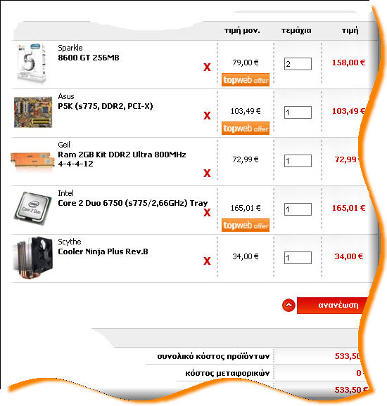

hayabusa Νοέμβριος 30, 2007 #9 Κοινοποίηση Νοέμβριος 30, 2007 προσωπικα θα προτιμουσα σε αυτα τα χρηματα τον 6000+ που ειναι ασφως γρηγοροτερος απο τον 6750 και το σετ 2x8600gt αντι της 3870 γιατι ειναι στα ιδια περιπου λεφτα και θα ειναι και αποδοτικοτερο...την μητρικη θα πρεπει οντως να την ψαξεις σε κανενα αλλο καταστημα γιατι το πλασιο (στο ιντερνετ τουλαχιστον) δεν εχει ΟΥΤΕ ΜΙΑ !!! Link to comment Share on other sites More sharing options...
anubis Νοέμβριος 30, 2007 Author #10 Κοινοποίηση Νοέμβριος 30, 2007 για μητρική λέω αυτήν , εκτός κι αν έχει κάποιος να προτείνει κάτι άλλο πάνω-κάτω σε αυτά τα χρήματα.Για ψύκτρα, θα χρησιμοποιήσω αυτήν της υπογραφής μου.Περιμένω γνώμες για τις μνήμες (αν είναι καλές) Link to comment Share on other sites More sharing options...
hayabusa Νοέμβριος 30, 2007 #11 Κοινοποίηση Νοέμβριος 30, 2007 Αρχική απάντηση από anubis για μητρική λέω αυτήν , ε μια χαρα μου φαινεται... Link to comment Share on other sites More sharing options...
KoMM Νοέμβριος 30, 2007 #12 Κοινοποίηση Νοέμβριος 30, 2007 Αρχική απάντηση από hayabusa προσωπικα θα προτιμουσα σε αυτα τα χρηματα τον 6000+ που ειναι ασφως γρηγοροτερος απο τον 6750 και το σετ 2x8600gt αντι της 3870 γιατι ειναι στα ιδια περιπου λεφτα και θα ειναι και αποδοτικοτερο...την μητρικη θα πρεπει οντως να την ψαξεις σε κανενα αλλο καταστημα γιατι το πλασιο (στο ιντερνετ τουλαχιστον) δεν εχει ΟΥΤΕ ΜΙΑ !!! http://www.anandtech.com/cpuchipsets/intel/showdoc.aspx?i=3012 σε στοκ ο 6750 είναι γρηγορότερος...και ξαναλέω με ενα απλό 400 φσβ και 1:1 τις μνήμες οτιδήποτε με ΑΜΔ δεν έχει ελπίδα. Τέλος,προσωπικά πιστέυω ότι SLI με 8600 δεν αξίζει. Η πάρε μια 8800GT ή μια 3870. Καλύτερη απόδοση, λιγότερος θόρυβος. Από κατανάλωση δεν ξέρω. http://www.legionhardware.com/document.php?id=704&p=1 Ένα συγκριτικό μονής 8600 GTS με 3850.Αν σκεφτείς ότι η απλή gt είναι λίγο πιο αργή και η 3870 γρηγορότερη απ την 3850 μου φαίνεται καλύτερη επιλογή η 3870. Link to comment Share on other sites More sharing options...
hayabusa Νοέμβριος 30, 2007 #13 Κοινοποίηση Νοέμβριος 30, 2007 Αρχική απάντηση από KoMM http://www.anandtech.com/cpuchipsets/intel/showdoc.aspx?i=3012 απο αυτη τη σελιδα δεν ειδα κατι που να δειχνει αυτο που λες .... Αρχική απάντηση από KoMM ...λιγότερος θόρυβος. σε αυτο εχεις οντως δικιο.... Link to comment Share on other sites More sharing options...
KoMM Νοέμβριος 30, 2007 #14 Κοινοποίηση Νοέμβριος 30, 2007 Αρχική απάντηση από hayabusa απο αυτη τη σελιδα δεν ειδα κατι που να δειχνει αυτο που λες .... :devil: :devil: :devil: :devil: μου βγήκαν τα μάτια να ξεθάψω τέτοιο ριβιου εκεί που θέλω να καταλήξω είναι ότι με τα συγκεκριμένα λεφτά , εγώ δεν μπορώ να βρω κάτι καλύτερο.Αν θέλει ο συμφορουμίτης να μη τα χαλάσει όλα τα ευρα βουρ για ΑΜΔ Link to comment Share on other sites More sharing options...

anubis Δεκέμβριος 1, 2007 Author #16 Κοινοποίηση Δεκέμβριος 1, 2007 εν τω μεταξύ μου προέκυψε μετά από αναζήτηση αυτή η εναλλακτική, αλλά δε θέλω ρε γμτ να δώσω τόσα Link to comment Share on other sites More sharing options...
KoMM Δεκέμβριος 1, 2007 #17 Κοινοποίηση Δεκέμβριος 1, 2007 Δεν υποστηρίζει sli η μητρική. Aν δε θες να δώσεις τόσα λεφτά πήγαινε προς amd και καλύτερα μονή κάρτα. Μακάρι το sli να διπλασίαζε επιδόσεις κτλ αλλά αφενός δε το κάνει, αφετέρου δε το υποστηρίζουν όλα τα παιχνίδια. Επίσης sli με αυτές τις κάρτες είναι "πεταμένα" λεφτά.Είναι αδύναμες κάρτες Σε τι αναλύσεις παίζεις, και γενικά έχεις μεγάλες απαιτήσεις σε φάση φίλτρα κτλ στο φουλ; Πάντως αν μπορείς να περιμένεις λίγο καιρό ,βγαίνουν νέοι επεξεργαστές, κάρτες, μειώσεις τιμών κτλ. Τέλος αν ασχοληθείς λίγο με κλοκάρισμα, πετάνε οι ιντελ στην παρούσα φάση. Link to comment Share on other sites More sharing options...

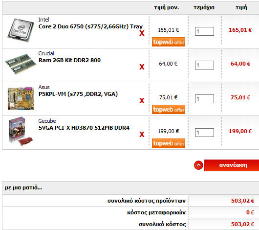

anubis Δεκέμβριος 1, 2007 Author #18 Κοινοποίηση Δεκέμβριος 1, 2007 χμμ, how about this... ξέρω, φτηνή η μητρική, αλλά δεν ξεπερνάμε τα 520. Ίσως σε κανα 6μηνο την αλλάξω Link to comment Share on other sites More sharing options...
KoMM Δεκέμβριος 1, 2007 #19 Κοινοποίηση Δεκέμβριος 1, 2007 ξεχνάς την ψύκτρα από κάρτες βάλε την πιο φτηνή 3870, αλλιώς σε αυτά τα λεφτά -220- δώσε 10 παραπάνω και πάρε μια 8800gt Όσο για τη μητρική δεν έχω ιδέα τι λέει.Πάντως η p5k είναι δοκιμασμένη από αρκετούς και λέει πάρα πολύ για τα λεφτά της.Επίσης μπορείς να κόψεις και 10 ευρα απ τις μνήμες και να πάρεις τις value crucial. Υπάρχουν αρκετά μέλη με αυτές οπότε μπορείς να ψάξεις για εντυπώσεις. Τέλος άμα μπορείς να περιμένεις καλό θα είναι, βγαίνουν penryn, 8800gt 256 και ακούγεται ότι η ΑΤΙ θα ρίξει τις τιμές οπότε μπορεί να πάρεις ελαφρώς καλύτερα πράματα με λιγότερα λεφτά ή στα ιδια χοντρικά. Αυτά είχα να προτείνω, ό,τι κ αν επιλέξεις καλές αγορές Link to comment Share on other sites More sharing options...
anubis Δεκέμβριος 1, 2007 Author #20 Κοινοποίηση Δεκέμβριος 1, 2007 1. για ψύκτρα κάνει αυτή της υπογραφής μου (s775) 2. μητρική θα ανέβω 10 και θα πάρω μια Asus 3. Μνήμες θα τσεκάρω αυτό που μου είπες για τις Crucial οπότε θα βγει η διαφορά της μητρικής 4. Κάρτα γραφικών δεν πέφτω στη φθηνότερη, αλλά θα πάω σε GeCube που πιστεύω έχει καλό όνομα στις υλοποιήσεις GPU, οπότε γλυτώνω άλλα 20. 5. αυτό που είπες για να περιμένω, ισχύει σε κάθε εποχή. Πάντα θα περιμένουμε είτε να βγει κάτι καλύτερο, είτε να πέσουν οι τιμές σε κάτι που θέλουμε. Το έχω κάνει ήδη (περιμένω κανα 6μηνο να πέσουν στα τωρινά επίπεδα οι CPU) και η ανάγκη μου για αναβάθμιση είναι πλέον επιτακτική Link to comment Share on other sites More sharing options...
