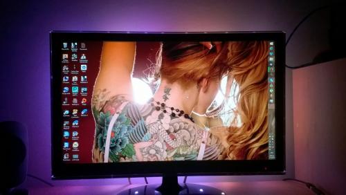

Havic Απρίλιος 10, 2014 #2983 Απρίλιος 10, 2014 2012 edition Καλό δεν λέω αλλά βαρετό, το θετικό ήταν ότι είχα χειριστήριο. χειριστήριο γραφείο http://www.thelab.gr/1063381134-post2640.html 2014 edition
aposporis Απρίλιος 11, 2014 #2985 Απρίλιος 11, 2014 2012 edition Καλό δεν λέω αλλά βαρετό, το θετικό ήταν ότι είχα χειριστήριο. χειριστήριο[ATTACH]61581[/ATTACH]γραφείοhttp://www.thelab.gr/1063381134-post2640.html2014 edition[ATTACH]61577[/ATTACH] [ATTACH]61578[/ATTACH] [ATTACH]61579[/ATTACH] [ATTACH]61580[/ATTACH]Τι controller χρησιμοποίησες;
sstav Απρίλιος 11, 2014 #2988 Απρίλιος 11, 2014 2012 edition Καλό δεν λέω αλλά βαρετό, το θετικό ήταν ότι είχα χειριστήριο. χειριστήριο[ATTACH]61581[/ATTACH]γραφείοhttp://www.thelab.gr/1063381134-post2640.html2014 edition[ATTACH]61577[/ATTACH] [ATTACH]61578[/ATTACH] [ATTACH]61579[/ATTACH] [ATTACH]61580[/ATTACH]Θέλουμε περισσότερες πληροφορίες για custom ambilight
Havic Απρίλιος 11, 2014 #2989 Απρίλιος 11, 2014 (edited) @sstav Ακολούθησα τον οδηγό Step 1 Επιλέγεις το hardware, ανάλογα τον τύπο των led θα πρέπει να έχεις και τον κατάλληλο κώδικα για το arduino. Step 2 Κατεβάζεις το λογισμικό που χρειάζεται, drivers για να αναγνωρίσουν τα win το arduino + τον compiler, ο κώδικα που λαμβάνει τα δεδομένα και τρέχει sτο arduino, το λογισμικό που να “διαβάζει” τα χρώματα στην οθόνη (tip 5) και το Processing. Step 3 Συνδέεις τα led, τρέχεις το πρόγραμμα και κάνεις το σταυρό σου να λειτουργήσει Step 4 Τοποθετείς τα led πίσω από την οθόνη Tip 1 Ανάλογα με την οθόνη πρέπει να επιλέξεις και τον κατάλληλο αριθμό led, δεν υπάρχει κάποιος κανόνας αλλά όσο περισσότερα τόσο περισσότερη “λεπτομέρεια” και μεγαλύτερο τροφοδοτικό. Tip 2 Τα led είναι τριών τύπων, τα WS2801, WS2811 και WS2812. τα WS2811 και WS2812 είναι σχεδόν ίδια με την διαφορά ότι τα δεύτερα έρχονται σε μορφή ledo-ταινίας ενώ τα αλλά είναι ενωμένα με καλώδια, προσωπικά προτιμώ τα καλώδια για καλύτερη και πιο ομοιόμορφη τοποθέτηση, Ο συγκεκριμένος οδηγός βασίζετε στα WS2801 η διαφορά είναι ένα καλώδιο παραπάνω που έχει για τα δεδομένα clock στο input με αποτέλεσμα τα WS2801 να χρειάζονται διαφορετικό κώδικα φορτωμένο στο arduino από τα WS2811 και WS2812, προσοχή ποια θα πάρεις!, τέλος να πω ότι πουλιούνται ανά 25αδες (25, 50, 100 κτλ). Tip 3 Ανάλογα με τον αριθμό τον led πρέπει να ορίσετε και τις περιοχές όπου το λογισμικό θα λαμβάνει δείγματα από την οθόνη τα οποία μετά θα στέλνει στο arduino. Tip 4 Fine tunning, υπάρχει περίπτωση τα led να μην είναι τόσο ισορροπημένα χρωματικά, π.χ. εμένα το άσπρο φαινόταν σαν γαλάζιο οπότε έπρεπε να μειώσω το μπλε, αυτό είχε σαν αποτέλεσμα να είναι πιο έντονα τα άλλα χρώματα οπότε αντίστοιχα μείωσα και αυτά, το αποτέλεσμα δεν ξέρω αν μπορεί να είναι 100% ωστόσο έκανα ότι μπορούσα με το μάτι. Την μείωση την έκανα μέσω του prismatic το λογισμικό που τρέχει στα win. Tip 5 Υπάρχουν και εναλλακτικά λογισμικά πέρα από το prismatic που χρησιμοποιώ, το Adalight κώδικας + Processing IDE που αναφέρεται στον οδηγό, XBMC + Boblight, Ozilight ίσως και άλλοι που δεν ξέρω ή απλά δεν μου έρχονται τώρα… Tip 6 Είναι εξίσου σημαντικό τα led να τοποθετηθούν σωστά και ομοιόμορφα πίσω από την οθόνη για ένα καλό αποτέλεσμα. Have fun! edit Ξέχασα να αναφέρω ότι από τον i5@4GHz χρησιμοποιεί περίπου 15% του cpu σε screen grab, σε mood lamp (ανεξάρτητο από το χρωματικό περιεχόμενο της οθόνης) δεν έχει καμία επιβάρυνση. Έγινε επεξεργασία Απρίλιος 11, 2014 από Havic Shit I forgot

sstav Απρίλιος 12, 2014 #2992 Απρίλιος 12, 2014 (edited) [MENTION=14015]Havic[/MENTION] σε gaming πόσο καλό είναι; Ενδιαφέρομαι για ένα 27αρι μόνιτορ αλλά σε ταινία (WS2812;) με 2 σειρές ανά πλευρά θα έχω καλύτερο αποτέλεσμα (περισσότεροι αισθητήρες οθόνης);Δεν μεταφέρει κάποιος admin τα ποστ περί custom ambilight σε νέο thread; κρίμα να χάνονται εδώ μέσα... Έγινε επεξεργασία Απρίλιος 12, 2014 από sstav

Havic Απρίλιος 12, 2014 #2996 Απρίλιος 12, 2014 (edited) @sstavΤo Prismatik έχει σε beta επιλογή για games και καλά, το δοκίμασα λίγο σε dota και thief δεν φαίνετε να λειτούργει, πιστεύω εξαρτάτε από το λογισμικό που χρησιμοποιείς στα windws, π.χ. με το AmbiBox που τρέχει το Playclaw και αντλεί από εκεί τα δεδομένα πιστεύω θα γίνετε. Η ταινία δεν είναι τόσο καλή, κόβετε ανά συγκεκριμένα διαστήματα με αποτέλεσμα στις γωνίες του monitor να έχει σημεία που δεν θα έχεις led, επίσης 2 σειρές μου φαίνονται όχι μόνο υπερβολή αλλά και άχρηστες , σε κάθε κουτί στο λογισμικό αντιστοιχεί και ένα Led τι να τα κάνεις 2 led δίπλα-δίπλα, το ένα θα “πνίγει” το άλλο χρωματικά, για μένα σημαντικότερο είναι 1. να είναι πολλά ώστε οι περιοχές που αντιστοιχούν σε κάθε led και επεξεργάζεται το λογισμικό να είναι μικρές, 2.κατά πόσο μπορεί να ανταπεξέλθει το ίδιο το λογισμικό και να “διαβάσει” σωστά τα χρώματα και τέλος η ποιότητα τον Led αν είναι ισορροπημένα και αν μπορείς να τα διορθώσεις. Δεν έχω δοκιμάσει το AmbiBox για να ξέρω αν είναι καλύτερο από το prismatic. Χωρίς να είμαι σίγουρος νομίζω ότι για το 27αρι θα θες σίγουρα 50 led. Έγινε επεξεργασία Απρίλιος 12, 2014 από Havic
