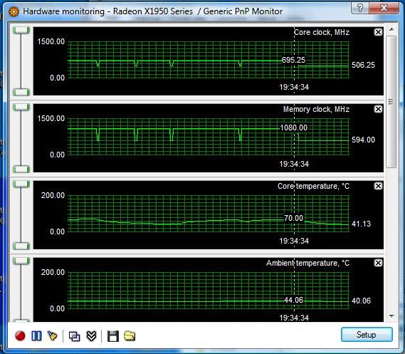

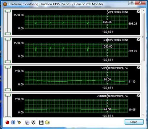

SLN Νοέμβριος 29, 2007 #18 Νοέμβριος 29, 2007 Πορτοκαλια με λεμονια συγκρινω, αλλα ελπιζω επειδη και τα 2 ειναι εσπεριδοειδη και εχουνε βιταμινη C, να εχει καποια αξια η συγκριση X1900XT 256 MB (620ΜΗz core) stock cooler: idle 55 load 77 X1950XTX 512 MB (648ΜΗz core) DuORB : idle 37 load 60+κατι ψιλα Με λιγο παραπανω κλοκια (τυχαια το 700 core, απλα μου αρεσε σαν στρογγυλο) εν ωρα 3dmark '06 το rivatuner κατεγραψε τις ακολουθες υψηλοτερες temps (Figure 1). Υποψην οτι για να χωρεσει ΠΡΕΠΕΙ να βγαλεις την ψυκτρα των vrm (την μακροστενη). Σου δινει καποιες αλουμινενιες βλακειες που υποτιθεται οτι τα ψυχουν. Η υψηλοτερη θερμοκρασια που εγραψαν στα 700 core την ωρα του '06 ηταν 73 βαθμους αλλα δεν ξερω αν ειναι πολυ ή λιγο αυτο. Θορυβος συνεχομενος ειτε ζοριζεται ειτε οχι. Υψηλοτερος απο το idle της στοκ ψυκτρας Χ1900 αλλα ανεκτος για ενα αερο-συστημα. Πολυ θετικο ειναι οτι ΔΕΝ ειναι υψισυχνος και σπαστικος ο θορυβος. Επιστρεφω στα λατιν μου....
