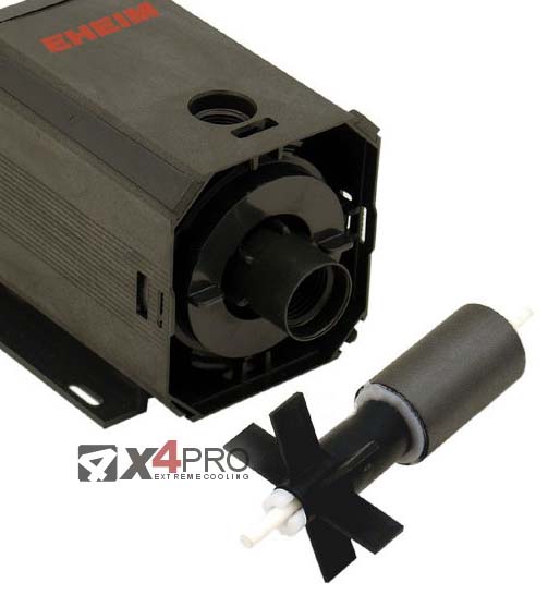

ΓιαγκΤ Νοέμβριος 16, 2007 #24 Νοέμβριος 16, 2007 Αρχική απάντηση από BeetleJuice [Σήμερα, στις 21:38] απλα κοιτα-αλλο ναναι ολη μεσα κ να μεταφερει ζεστη κ με μηχανικο τροπο λογο της κινησης αλλα ΚΑΙ με ηλεκτρικο τροπο μεσω των πλαστικων που θερμαινονται απο τα ηλεκτρικα της...-αλλο να ειναι ΕΞΩ και απλα να ζεσταινεται το νερο επειδη εχει τριβες με τα πτερυγια κ επειδη ακουμπαει στα πλαστικα τοιχωματα που τα πλαστικα τοιχωματα τα ζεσταινουν τα ηλεκτρικα της αντλιας Το ίδιο είναι περίπου. Το μοτέρ ψήχεται από το νερό που περνάει μέσα από τον στάτορα, αλλιώς θα καιγότανε.

BeetleJuice Νοέμβριος 16, 2007 Author #28 Νοέμβριος 16, 2007 Αρχική απάντηση από ΓιαγκΤ [Σήμερα, στις 22:46] Το ίδιο είναι περίπου. Το μοτέρ ψήχεται από το νερό που περνάει μέσα από τον στάτορα, αλλιώς θα καιγότανε. κοιτα σιγουρα ψυχεται μεσω της ροης του νερου που ερχεται σε επαφη με τα πλαστικα τηςτωρα οκ εχει μια τρυπα ο χωρος της προπελας σαν το κεφαλι της καρφιτσας , απο κει περναει νερο αλλα ΔΕΝ ξερω που παει και απο που επιστρεφειγια να το ηξερα και αυτο επρεπε να κοψω την αντλια στα 2 με πριονιειναι φιξ και δεν λυνειτεσπα η αντλια ειναι 28 βατποσα απαγονται απο το νερο κ ποσα με την πλαστικη εξωτερικη επιφανεια?αντε να πω 2/320 βατ τι συζηταμε τωρα , οταν εχουμε επεξεργαστες 120 βατγια να μην πω για περιπτωσεις με 3 μπλοκ ή 2 μπλοκαπο το 10% συμμετοχη στο θερμικο φορτιο πεφτει στα 5% και μετα στα 2% δεν ειναι καν υπολογισιμο το θερμικο φορτιο της αντλιας απο 2 μπλοκ κ πανω

ΓιαγκΤ Νοέμβριος 17, 2007 #36 Νοέμβριος 17, 2007 Αρχική απάντηση από BeetleJuice [Χθες, στις 23:41] κοιτα σιγουρα ψυχεται μεσω της ροης του νερου που ερχεται σε επαφη με τα πλαστικα της τωρα οκ εχει μια τρυπα ο χωρος της προπελας σαν το κεφαλι της καρφιτσας , απο κει περναει νερο αλλα ΔΕΝ ξερω που παει και απο που επιστρεφει για να το ηξερα και αυτο επρεπε να κοψω την αντλια στα 2 με πριονι ειναι φιξ και δεν λυνει Φτερωτή και ροτορας είναι μονοκόμματοι, φτιαγμένοι να δουλεύουν μέσα στο νερό. Αυτός ο κύλινδρος μετά την φτερωτή είναι ο βραχυκυκλωμένος δρομέας Γύρο του σε απόσταση χιλιοστών είναι ο πυρήνας του στάτορα με την περιέλιξη, μόνο που είναι πακτωμένα.
BeetleJuice Νοέμβριος 18, 2007 Author #37 Νοέμβριος 18, 2007 δε λεω αυτοαν λυσεις το παξιμαδι ας το πουμε κ τα βλαλεις ολα εξω θα δεις μια τρυπα μικρη στην οποια μεσα μπαινει το νερο 100%αλλα περεταιρω δεν ξερω..
