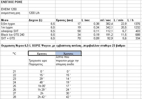

BeetleJuice Δημοσιεύτηκε Νοέμβριος 15, 2007 #1 Δημοσιεύτηκε Νοέμβριος 15, 2007 πολλα ακουγονται και διαφορετικα βλεπουμε το καλυτερο ειναι να μετραμε κ να κρινουμε μονοι μας το παρακατω πειραμα εγινε για να εχω μια εικονα περι flow killers αναλογα με τη σωληνα , το μπλοκ , το ψυγειο . επισης προσφατα ακουσα το τρομερο "η αντλια eheim 1250 ειναι υπερβολικα θερμη , ζεσταινει το νερο στο κυκλωμα κατα 5 βαθμους !!!!!!!!!" ε μιας και την εχω και 3 χρονια , ας το δω και γω λοιπον η μετρηση εγινε με δοχειο 6,5 λιτρα , αποκλιση +/-0,1L στην μετρηση ογκου χρονομετρο δοκιμαστηκε με κοντο σωληνα , μετριο , μεγαλο , μπλοκ , ψυγειο , και με ολα μαζι αναχθηκε σε λιτρα ανα ωρα , λιτρα ανα λεπτο οριστε λοιπον ...
BeetleJuice Νοέμβριος 15, 2007 Author #2 Νοέμβριος 15, 2007 το μπλοκ ειναι το silverprop SXTτο ψυγειο ειναι το black ice GT stelth 240αντλια eheim 1250σωληνες παντου tygonαποτι βλεπετε το μηκος σωληνα δεν παιζει κανενα ρολο στη ροη σχεδοντουλαχιστον για τις αποστασεις που εχουμε σε ενα κουτιθα γινει δοκιμη και με 10 μετρα σωληνα διπλωμενο κουλουρα για να δουμε εκει πως επιρεαζει η κουρμπα στη σωληνα και το μηκος το πολυτο ψυγειο τα σπαειπολυ μικρη αντισταση , ουσιαστικα οταν τοχεις πανω το νερο τρεχει λες και εχεις μονο σωληνατο μπλοκ απο την αλλη ειναι flow killerμειωνει αρκετα τα λιτρα ανα ωρα αλλα και παλι ομως με τετοια αντλια ειναι πολυ καλη η ροηας μην ξεχναμε οτι θελουμε να προλαβαινει το νερο να διωχνει και τη ζεστη
BeetleJuice Νοέμβριος 15, 2007 Author #3 Νοέμβριος 15, 2007 οσο για την θερμαντικη ικανοτητα της eheim θα πω κατι απλοσε 2 ωρες 6 βαθμοι με το ΙΔΙΟ νερο να ανακυκλωνεται ολη την ωρα , ΧΩΡΙΣ ΨΥΓΕΙΟ και με την ΙΔΙΑ ΤΗΝ ΑΝΤΛΙΑ ΜΕΣΑ ΣΤΟ ΝΕΡΟ , εμενα ΔΕΝ μου φαινεται πολυθα γινει και μετρηση με την αντλια εξω απο το νερο αν θελετεεγω απλα θα ρωτησωτο ιδιο πειραμα , με την αντλια ΕΞΩ και ΜΕ ψυγειο , ΠΟΣΟΥΣ βαθμους ΛΕΤΕ να ειχε σε 2 ωρες?5?χλωμο κορμια...καταρχας το νερο δεν εχει επαφη με το ηλεκτρικο κυκλωμα της αντλιας ΚΑΝειναι μονωμενο με σιλικονηοτι θερμαινει θα ειναι απο τις τριβες του αξονα με την προπελα και απο την τριβη της προπελας με το ιδιο το νεροε ΠΟΣΕΣ να ειναια αυτες οι τριβες και δεν μπορει ενα ψυγειο να τις διωξει?αποσα ακουτε τα μισα ειναι ραδιο αρβυλαμια εικονα χιλιες λεξεις
BeetleJuice Νοέμβριος 15, 2007 Author #5 Νοέμβριος 15, 2007 ευχαριστω κορμαρακαι μερικες παρατηρησειςαποτι βλεπετε η τελικη ροη ειναι 5 λιτρα το λεπτοαρα χοντρικα σε 1 λεπτο φερνει 5 φορες το νερο βολτα στο ψυγειο αν υποθεσουμε οτι θελουμε ενα λιτρο νερο για το κυκλωμααρα λογικα το νερο μενει μεσα στο ψυγειο περιπου 15 δευτερολεπταπαρατηρηστε επισης οτι η θερμανση του νερου απο την αντλια δεν ειναι γραμμικηοσο ανεβαινει η θερμοκρασια του νερου τοσο δυσκολοτερα το θερμαινει η αντλιαυποθετω οτι υπαρχει μια μορφη εξατμισης λογω διαφορας θερμοκρασιας με το περιβαλλον και μιας που το δοχειο απο πανω ειναι ανοιχτοφυσικα δεν περιμεναμε σε μια μερα να βρασει το νερο , καπου θα ισορροπισει το συστημαοποτε αν ισορροπει λογω του ανοιγματος του δοχειου , φανταστειτε ποσο νωριτερα και ΧΑΜΗΛΟΤΕΡΑ θα ισορροπισει αν εχουμε και ψυγειο πανω στο πειραμα
mech5107 Νοέμβριος 16, 2007 #8 Νοέμβριος 16, 2007 Μπράβο ρε man! Πολύ καλός!Πάντως για την θέρμανση του νερού, σίγουρα υπάρχει μεταφορά θερμότητας από την αντλία στο νερο είτε είναι βυθισμένη είτε όχι...Εγώ που έχω την L30 την έχω έξω και πάρα τον 120άρη που την χτυπάει αυτή σχεδόν ζεματάει...αν ήταν μέσα σε tank σίγουρα θα ανέβαζε αρκετούς βαθμούς το νερό...
.38-.45 Νοέμβριος 16, 2007 #11 Νοέμβριος 16, 2007 αποτι βλεπετε το μηκος σωληνα δεν παιζει κανενα ρολο στη ροη σχεδονδείχνεις μια πτώση της τάξης του 10% για κάθε μισό μέτρο σωλήνα ή είναι ιδέα μου; ας μην ξεχναμε οτι θελουμε να προλαβαινει το νερο να διωχνει και τη ζεστη η μεταφορά θερμότητας μεγαλώνει με τη μεταφορά της μάζας, όσο δηλαδή μεγαλώνει η ροή. σε 2 ωρες 6 βαθμοι με το ΙΔΙΟ νερο να ανακυκλωνεται ολη την ωρα , ΧΩΡΙΣ ΨΥΓΕΙΟ και με την ΙΔΙΑ ΤΗΝ ΑΝΤΛΙΑ ΜΕΣΑ ΣΤΟ ΝΕΡΟ , εμενα ΔΕΝ μου φαινεται πολυ με φορτίο ή χωρίς; η l30 έβραζε, και δεν ήταν λίγες οι φορές που είχα μετρήσει 55-60 στα πλαστικά της. καταρχας το νερο δεν εχει επαφη με το ηλεκτρικο κυκλωμα της αντλιας ΚΑΝ. ειναι μονωμενο με σιλικονη. οτι θερμαινει θα ειναι απο τις τριβες του αξονα με την προπελα και απο την τριβη της προπελας με το ιδιο το νερο. ε ΠΟΣΕΣ να ειναια αυτες οι τριβες και δεν μπορει ενα ψυγειο να τις διωξει? ποτέ δε θυμάμαι το νερό να ήταν σε θερμοκρασία περιβάλλοντος με κλειστό τον υπολογιστή. οι κυκλοφορητές αυτοί έχουν ιδιαίτερα χαμηλό συντελεστή απόδοσης και μεταφέρουν τη θερμότητα που παράγουν στο νερό και το περιβάλλον.αρα λογικα το νερο μενει μεσα στο ψυγειο περιπου 15 δευτερολεπτατο νερό ρέει, δε μένει στο ψυγείο ούτε πουθενά αλλού. μεταφέρεις θερμότητα στη μονάδα του χρόνου (1 second). όλα εξαρτώνται από την ποσότητα της μάζας που μεταφέρεις για να γίνει ανταλλαγή της θερμότητας, και όχι από πόσους κύκλους κάνεις.παρατηρηστε επισης οτι η θερμανση του νερου απο την αντλια δεν ειναι γραμμικη ... και γι αυτό κάποια στιγμή έρχεται η ισορροπία.

DarkSaga Νοέμβριος 16, 2007 #16 Νοέμβριος 16, 2007 αν βάλεις 10 μέτρα λάστιχο (είχα βάλει πριν χρόνια 12μέτρα για να εξορίζω το ψυγείο στο μπαλκόνι) θα δεις πως η αντίσταση του σωλήνα είναι σημαντικότατη όπως και η διαφορρά που μέτρησες δεν είναι αμελητέα. αν παίξεις με block eleven θα δεις πως όλα τα άλλα αποκτούν νόημα. το δικό σου block υπερκαλύπτει σε χασούρα όλα τα άλλα στοιχεία οπότε και ναι δεν έχει και πολύ σημασία ένα 10% απο το σωλήνα. επίσης εχω παραατηρήσει πως λίγο μεγαλύτερα(σε μήκος) λάστιχα με πιο γλυκιές καμπύλες ευνοούν τη ροή σε σχέση με γωνίες 90άρες με ρακόρ κλπ. αν το τανκ σου πατάει στο δάπεδο μεταφέρει θερμότητα σε αυτό διαρκώς. Στο όλο κύκλωμα να υπολογίζεις πως όσο πιο ζεστό νερό έχεις τόσο καλύτερα αποδίδει και το ψυγείο λόγω του μεγαλύτερου ΔΤ (Τψυγείου-Tπεριβάλλοντος) πλούσιες μετρήσεις.... ρίξε άλλη μια γύρα με το ψυγείο πάνω και την αντλία βυθισμένη αν δεν βαριέσαι να δούμε που ηρεμεί το κύκλωμα σε σχέση με το περιβάλλον.

BeetleJuice Νοέμβριος 16, 2007 Author #20 Νοέμβριος 16, 2007 Αρχική απάντηση από mech5107 [Σήμερα, στις 10:38] Μπράβο ρε man! Πολύ καλός!Πάντως για την θέρμανση του νερού, σίγουρα υπάρχει μεταφορά θερμότητας από την αντλία στο νερο είτε είναι βυθισμένη είτε όχι...Εγώ που έχω την L30 την έχω έξω και πάρα τον 120άρη που την χτυπάει αυτή σχεδόν ζεματάει...αν ήταν μέσα σε tank σίγουρα θα ανέβαζε αρκετούς βαθμούς το νερό... υπαρχουν 2 τομειςτο ηλεκτρικο τμημα και το μηχανικοπροφανως εννοεις οτι το ηλεκτρικο της κυκλωμα μεταφερει θερμοτητα στα πλαστικα αρα θερμαινεται το κελυφος κ αρα ειτε ειναι μεσα ειτε εξω απο το νερο θα θερμαινει ΚΑΙ το νεροεπισης ειναι κ οι μηχανικες τριβες στο τμημα της τρομπας που τις εχω αναφερειαπλα κοιτα-αλλο ναναι ολη μεσα κ να μεταφερει ζεστη κ με μηχανικο τροπο λογο της κινησης αλλα ΚΑΙ με ηλεκτρικο τροπο μεσω των πλαστικων που θερμαινονται απο τα ηλεκτρικα της...-αλλο να ειναι ΕΞΩ και απλα να ζεσταινεται το νερο επειδη εχει τριβες με τα πτερυγια κ επειδη ακουμπαει στα πλαστικα τοιχωματα που τα πλαστικα τοιχωματα τα ζεσταινουν τα ηλεκτρικα της αντλιαςστο ενα ειναι αμεσοστο αλλο εμμεσοθα κανω το πειραμα και θα σας πω...εχω και γω περιεργια..η αντλια αυτη παιδια για οσους δεν την εχουν δει ποτε τους απο κοντα ακομα και με μια βδομαδα λειτουργιας χωρις σταματημο δεν ζεσταινεται κανδηλαδη πως το λενε , απλα ειναι λιγο ζεστη , δεν ζεματαει , δεν καιει , κτλ κτλουτε ανεμιστηρα θελει ουτε τπτθα συμφωνησω οτι λογικα πρεπει να ειναι ΜΑΞ 40 βαθμους , πιο λογικο να πω 30-35 αλλα αυτο ΣΤΟ ΚΕΛΥΦΟΣ , οχι στον αξονα ή στην φτερωτη...
