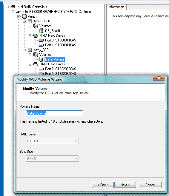

Wizard! Δημοσιεύτηκε Νοέμβριος 15, 2007 #1 Δημοσιεύτηκε Νοέμβριος 15, 2007 Πάνω στο ICH9 της μητρικής, έχω στημένα δύο raid 0. Στο πρώτο το λειτουργικό και στο 2ο, τα δεδομένα. Πήρα άλλο ένα ζευγάρι δίσκων, ίδιων με αυτούς που έχουν τα δεδομένα, για να κάνω και 3ο raid 0 αλλά να το χρησιμοποιήσω σαν backup του 2ου.Πάνω στη διαδικασία όμως σκέφτηκα, αντί να κάνω 2xRaid 0 και να κάνω κάθε βράδυ backup, να τα κάνω raid 5, κερδίζοντας έτσι χώρο (+320gb) αλλά χωρίς να χάνω σε ασφάλεια. Έτσι κι αλλιώς οι πιθανότητες να χτυπήσουν 2 δίσκοι μαζί είναι μηδαμινές.Χρησιμοποιώντας όμως το Intel Matrix Storage Manager, δε μου δίνει αυτή τη δυνατότητα, ούτε φυσικά από το Bios. Αν έχεις ένα δίσκο, για παράδειγμα, σε αφήνει να προσθέσεις 2ο, για να κάνεις raid 1. Mε 0 ή 5 το έχει δοκιμάσει κανείς? Γίνεται?’λλος τρόπος χωρίς να σβήσω τα δεδομένα, υπάρχει? :...:

Wizard! Νοέμβριος 15, 2007 Author #4 Νοέμβριος 15, 2007 Αμ έλα που ούτε από το BIOS ούτε από τα windows μου δίνει αυτή τη δυνατότητα... Edit: Μήπως μου διαφεύγει κάτι από το help? Πάω να κάνω edit volume και η μόνη αλλαγή που μου επιτρέπει είναι να αλλάξω το όνομά του... Modify a VolumeRight-click on the volume and select 'Modify Volume' from the pop-up menu. This wizard guides you through the process of changing the name of a RAID volume. This will also allow you to perform a RAID level migration (i.e. migrate from a RAID0/1/10 volume to a RAID 5 volume).

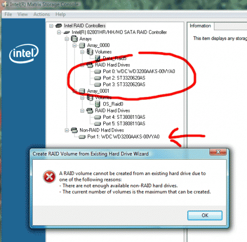

RootX Νοέμβριος 17, 2007 #17 Νοέμβριος 17, 2007 Αυτό που πας να κάνεις δεν γίνεται.Κοίταξε την photo που ανέβασα και τσέκαρε και αυτόhttp://www.intel.com/support/chipsets/imsm/sb/CS-022321.htm
Wizard! Νοέμβριος 17, 2007 Author #18 Νοέμβριος 17, 2007 Έχεις δίκιο... Τώρα πρόσεξα ότι από 5 δεν κάνει άλλο 5... Μόνο από 0 ή 10 πάει σε 5... Φτου κι από την αρχή οι αντιγραφές... Έπρεπε να κάνω 0 με 3 δίσκους....
Wizard! Νοέμβριος 17, 2007 Author #19 Νοέμβριος 17, 2007 Μούφα το πινακάκι της Intel Τώρα είμαι με 3 disk Raid 0 που κανονικά θα μπορούσε να γίνει 4 disk raid 5 και παίρνω ακριβώς το ίδιο ***$*%*@ μήνυμα Edit: ’κυρο... Το κάνει, αλλά όχι όπως λέει στο manual, δηλαδή από το Actions > Create Raid From an Existing Volume. Πρέπει να κάνεις δεξί κλικ πάνω στο Volume και να επιλέξεις το Modify Volume.... Τέλος καλό, όλα καλά :clap:
