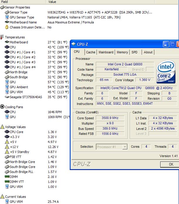

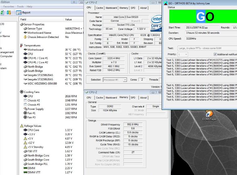

mitsosoft Νοέμβριος 25, 2007 #5 Νοέμβριος 25, 2007 Αρχική απάντηση από d|smal τα δικα μου ρευματα ειναι κομπλε?? Εάν κρίνω από το vcore (1.26v), αυτά τα έχεις σε default καταστάσεις χωρίς o/c; Εάν ναι τότε NB και FSB Termination είναι υπερβολικά. Επίσης τι μνήμες έχεις και έχεις δώσει 2.27v;
BlueChris Νοέμβριος 25, 2007 #6 Νοέμβριος 25, 2007 Συμφωνώ και εγώ... οι μνήμες αν δεν τις έχεις κλοκάρει είναι πολύ.
d|smal Νοέμβριος 25, 2007 #7 Νοέμβριος 25, 2007 Αρχική απάντηση από mitsosoft Εάν κρίνω από το vcore (1.26v), αυτά τα έχεις σε default καταστάσεις χωρίς o/c; Εάν ναι τότε NB και FSB Termination είναι υπερβολικά. Επίσης τι μνήμες έχεις και έχεις δώσει 2.27v; το fsb ειναι στα 400 με αυτο το vcore! οι μνημες τις βαζω στα 2.10 και δειχνει αυτο (εως 2.2 λεει η teamgroup)
Chessman Νοέμβριος 25, 2007 #8 Νοέμβριος 25, 2007 Edit : η εικόνα που έβαλα, μάλλον θα μπερδέψει, παρά θα βοηθήσει. Τώρα που την ξανακοιτώ, έτσι μου φαίνεται. Τη βγάζω και αφήνω κάποια Links.@ LL_NEO : Ελπίζω να σε βοηθήσουν κάπως τα παρακάτω post, ιδιαίτερα το 2 και το 31, 2, 3
mitsosoft Νοέμβριος 25, 2007 #9 Νοέμβριος 25, 2007 Αρχική απάντηση από d|smal το fsb ειναι στα 400 με αυτο το vcore! οι μνημες τις βαζω στα 2.10 και δειχνει αυτο (εως 2.2 λεει η teamgroup) Για 400αρη fsb βάλε μικρότερες τάσεις. Επίσης ανέβασε εάν θες κάποιο screen shot από κανά cpuz.
TifoziF1 Νοέμβριος 25, 2007 #11 Νοέμβριος 25, 2007 Αρχική απάντηση από d|smal [Σήμερα, στις 00:02] -> το εβερεστ νομιζω οτι μου βγαζει οτι να ναι! Έχεις την 4.20 version ?Και από μένα με 4χ1GB 4:5
