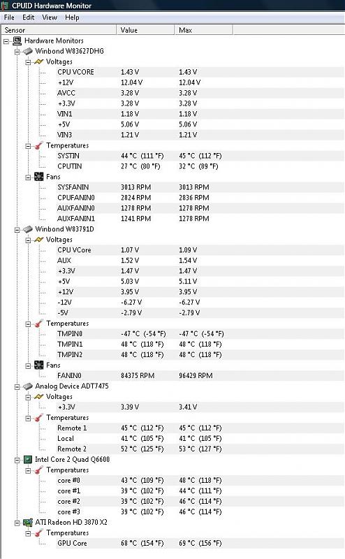

LLLEFTERIS Ιούνιος 7, 2008 #204 Ιούνιος 7, 2008 η περιπτωση να σκαει απο θερμοκρασιες εχει εξαληφθει ? να μην παταει καλα η ψυχτρα ξερω γω κατι ? παιξε με το cpu default και fsb 450 ωστε η μνημες να ειναι 1800. δοκιμαζε μεχρι να δεις τι φταιει. ΛΟΓΙΚΑ ειναι το ρευμα του CPU ή θερμοκρασιες? Δες τις θερμοκρασιες μου σε νορμαλ κατασταση η CPU! Την εβγαλα την ψυκτρα την καθαρησα εβαλα και καινουρια παστουλα! Μηπως εκτος απο παστουλα θαλει και γλυκο του κουταλιου???

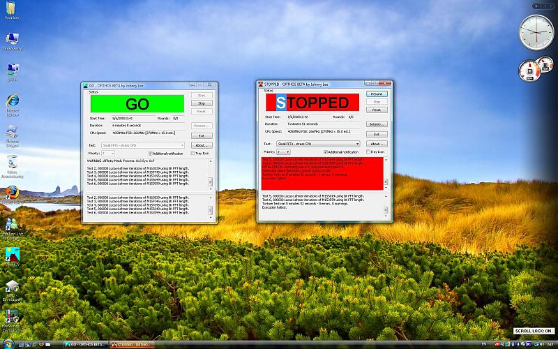

LLLEFTERIS Ιούνιος 7, 2008 #205 Ιούνιος 7, 2008 δεν θα αντέχει το north και θα πεθάνω λέμε CPU Feature Ai Overclock Tuner [Manual] OC From CPU Level Up [Auto] OC From Memory Level Up [Auto] CPU Ratio Setting [6.0] FSB Frequency [450] FSB Strap to North Bridge 266 PCI/E Frequency [100] CPU Voltage [1.3000v] Ναι αλλα το κακο ειναι πως θελω τον επεξεργαστη στα 3.6 που πολλοι τον εχουν φτασει και 4.0! Ετρεξα το orthos με τις παρακατω ρυθμισεις δεν μου κρασαρε ο υπολογιστης αλλα στα 6 λεπτα το ενα orthos κοκκινησε και μου εβγαζε μπιπ και αυτο το μηνυμα--->WARNING: Affinity Mask: Process: 0x3 Sys: 0xF Τελικα μηπως εχει προβλημα ο επεξεργαστης να τον αλλαξω????? CPU Feature Ai Overclock Tuner [Manual] OC From CPU Level Up [Auto] OC From Memory Level Up [Auto] CPU Ratio Setting [8.0] FSB Frequency [450] FSB Strap to North Bridge [Auto] PCI/E Frequency [100] DRAM Settings DRAM Frequency [DDR3-1800MHz] DRAM Command Rate [1T] DRAM Timing Control [Manual] CAS# Latency [7] RAS# to CAS Delay [7] RAS# Precharge [7] RAS# Active Time [20] RAS# To Ras# Delay [Auto] Row Refresh Cycle Time [Auto] Write Recovery Time [Auto] Read To Precharge Time [Auto] Read To Write Delay(S/D) [Auto] Write To Read Delay(S) [Auto] Write To Read Delay(D) [Auto] Read To Read Delay(S) [Auto] Read To Read Delay(D) [Auto] Write To Write Delay(S) [Auto] Write To Write Delay(D) [Auto] DRAM Static Read Control [Disabled] Dram Dynamic Write Control [Disabled] Ai Clock Twister [strong] Transaction Booster [Enabled] Boost Level [2] Voltage Settings CPU Voltage [1.45000v] CPU PLL Voltage [1.6V] North Bridge Voltage [1.55v] DRAM Voltage [2.00v] FSB Termination Voltage [1.42v] South Bridge Voltage [Auto] Loadline Calibration [Enabled] CPU GTL Reference [Auto] North Bridge GTL Reference [Auto] DDR3 Channel A REF Voltage [Auto] DDR3 Channel B REF Voltage [Auto] DDR3 Controller REF Voltage [Auto] SB 1.5V Voltage [Auto]
LLLEFTERIS Ιούνιος 7, 2008 #206 Ιούνιος 7, 2008 Αυτο μου βγαζει αλλα πλεον δεν μου κανει οταν βαζω το orthos καρσαρισματα και μπλε οθονες! Και οταν το κανει αυτο τα led στο πληκτρολογιο πανε σαν τρελα αναβοσβηνουν μονα τους! Βγαζει και στην οθονη κατω δεξια το Scroll Lock

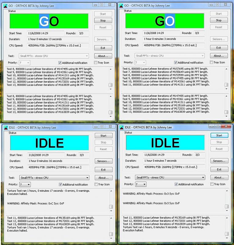

LLLEFTERIS Ιούνιος 11, 2008 #207 Ιούνιος 11, 2008 Παλικαρια με τις παρακατω ρυθμισεις ετρεξε το orthos 1 ωρα χωρις να μου κανει προβλημα! Σας ευχαριστω πολυ ολους και αυτους που με βοηθησαν αλλα και αυτους που προσπαθησαν να με βοηθησουν και πανω απ΄ολους τον κυριο petr00kos! Να 'στε ολοι καλα! :jump1::happy2: CPU Feature Ai Overclock Tuner [Manual] OC From CPU Level Up [Auto] OC From Memory Level Up [Auto] CPU Ratio Setting [8.0] FSB Frequency [450] FSB Strap to North Bridge [Auto] PCI/E Frequency [100] DRAM Settings DRAM Frequency [DDR3-1800MHz] DRAM Command Rate [1T] DRAM Timing Control [Manual] CAS# Latency [7] RAS# to CAS Delay [7] RAS# Precharge [7] RAS# Active Time [20] RAS# To Ras# Delay [Auto] Row Refresh Cycle Time [Auto] Write Recovery Time [Auto] Read To Precharge Time [Auto] Read To Write Delay(S/D) [Auto] Write To Read Delay(S) [Auto] Write To Read Delay(D) [Auto] Read To Read Delay(S) [Auto] Read To Read Delay(D) [Auto] Write To Write Delay(S) [Auto] Write To Write Delay(D) [Auto] DRAM Static Read Control [Disabled] Dram Dynamic Write Control [Disabled] Ai Clock Twister [Auto] Transaction Booster [Auto] Voltage Settings CPU Voltage [1.47500v]<---------Μαλλον εδω ειχα το προβλημα CPU PLL Voltage [1.6V] North Bridge Voltage [1.53v] DRAM Voltage [2.00v] FSB Termination Voltage [1.42v] South Bridge Voltage [Auto] Loadline Calibration [Enabled] CPU GTL Reference [Auto] North Bridge GTL Reference [Auto] DDR3 Channel A REF Voltage [Auto] DDR3 Channel B REF Voltage [Auto] DDR3 Controller REF Voltage [Auto] SB 1.5V Voltage [Auto] WARNING: Affinity Mask: Process: 0x3 Sys: 0xF <------Τελικα αυτο το βγαζει μαλλον γιατι το προγραμμα ειναι για δυο πυρηνες!
