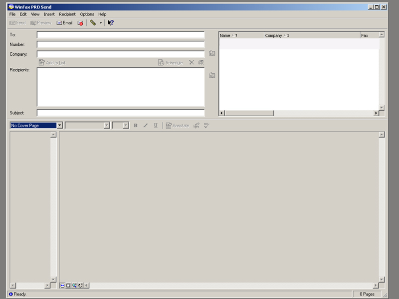

Εχω ενα μικρο προβλημα.. Χρησιμοποιω το Winfax αλλα υστερα απο αποεγκατασταση εγκατασταση εχω το εξης προβλημα......
Δεν μπορω να στειλω Fax!...Ενω καλει , λογικα, -επειδη δεν ακουω καλα απο το ακουστικο του modem- λεει πως ο αριθμος δεν αντιστοιχει κ μπλα μπλα μπλα.....
Α! Fax δεχομαι κανονικα....! οποτε στην αποστολη ειναι το προβλημα..
Τι πρεπει να φτιαξω στις ρυθμισεις?... Εχω βγαλει και μερικες φωτογραφιες για να βοηθησω...
Αυτο ειναι το κεντρικο menu οπου παω να στειλω το μηνυμα....Θεωρητικα εκει που λεει τηλεφωνο βαζεις το νουμερο που θες να στειλεις....Με 210 εχω δοκιμασει, χωρις 210 παλι τα ιδια....

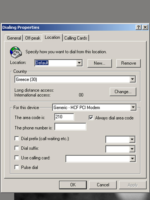

Εδω ειναι το μενου για τις ρυθμισεις οταν καλεις...

μόνο αθήνα στέλνεις?
μήπως βάζεις νούμερο FAX με 210μπούρου μπούρου
και καλεί το 210-210μπούρου-μπούρου
pulse δοκίμασες?
+1
ΥΓ Με dual core δεν πρεπει να εχεις πρόβλημα (tm για να θυμούνται οι παλιοί και να μαθαίνουν οι νέοι :p)
Αυτο σκεφτηκα και εγω αλλα δεν παιζει τιποτα!....
Δεν ειναι στο μηχανημα της υπογραφης μου, ειναι σε αλλο στη δουλεια....
Και η γραμμη ειναι ISDN αν παιζει ρολο...
Υποθέτω ότι χρησιμοποιείς αναλογικό modem σε αναλογική έξοδο του netmod.
Ξε-τσεκαρε το ''wait for dial tone'' στις ιδιότητες του modem.
