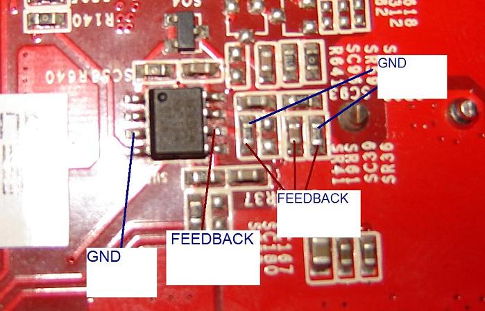

Έχω δει όμως, ότι αυτές οι κάρτες, ανεβαίνουν πολύ με αύξηση στις τάσεις, oπότε να κάνω pencil mod. Αλλά διαπίστωσα, ότι η κάρτα έχει διαφορετικό PCB από αυτές που υπάρχουν στα reviews με τα mods. Οπότε, αποφάσισα να κάνω λίγο τον ντετέκτιβ, με όπλο τις ελάχιστες ηλεκτρονικές μου γνώσεις. Και εδώ θέλω τα φώτα σας.
Με σύμαχο το google, βρήκα 2 τσιπάκια dc-dc converters στην κάρτα, κατέβασα τα pdf τους, και εντόπισα τα FB (feedback) και GND pins. Λέω ωραία, εύκολο, θα βρω ποιά αντίσταση έχει ακρο που κάνει σώμα με το FB και τέλος.
Αμ δε. Γιατί γύρω από κάθε κονβέρτορα, δεν υπάχει 1, αλλά 3 smd με FB άκρο. Μάλιστα, στα 2 από τα 3 smd, το άλλο άκρο είναι GND, και μάλιστα δείχνει άλλη αντίσταση αν αλλάξω φορά στους ακροδέκτες του πολύμετρου. Τι είναι, δίοδοι; Μήπως το 3ο είναι αυτό που θα επέμβω; Δείτε τη φωτό.
Να σημειώσω, ότι το ίδιο ακριβώς συμβαίνει γύρω και από τους 2 κονβέρτορες, αν και είναι διαφορετικοί, ο ένας ΝΧ2114 και ο άλλος RT9259. Eχει και άλλο ένα, που μοιάζει εμφανησιακά με το RT9259, το 74CT08, το οποίο είναι "Quad 2-Input AND Gate", και έχει inputs, οutputs, Vcc και Gnd pins. Αυτό δεν μας κάνει υποθέτω ε;
Επίσης, δεν ξέρω που να μετρήσω τάση, για να δω αν το mod πιάνει, αλλά και ποιος ελέγχει vgpu και ποιός vmem. Kαι φοβάμαι εν ώρα λειτουργίας, να αρχίσω να μετρώ αβέρτα τάσεις σε τυχαία σημεία. Αν μετρήσω απ ευθείας στο feedback pin, θα δείξει σωστή τιμή;

Δεν μας είπες τι package είναι το κάθε IC που βρήκες.
Αν το chip είναι μεγάλο ( όπως το Richtek 9259 π.χ. ) μπορείς να κάνεις την κόλληση του trimmer μεταξύ του FB & Ground pin του chip ( μέτρα την αντίσταση από το FB pin και ground, και βάλε ένα trimmer 20φορές την τιμή αυτή επάνω ).
Στις SMD αντιστάσεις βρες κάποια που είναι connected με το FB pin από την μια, και με την γείωση ( ground ) από την άλλη.
Πάνω στην μεριά που είναι συνδεδεμένη με το FB βάλε το trimmer.
To ένα είναι το RT9259, με 14 pins, και το άλλο αυτό της φωτό ΝΧ2114.
Να κάνω κολήσεις στην κάρτα δεν θέλω, δεν έχω ούτε τα εργαλεία ούτε την εμπειρία. Μόνο pencil mod.
Αν διαβάσεις, το πρόβλημα που ανέφερα, είναι ότι 2 και όχι 1 τα smd που έχουν άκρα FB-GND, και προφανώς δεν είναι αντιστάσεις, αλλά δίοδοι, αφού αν τα μετρήσεις ανάποδα, δείχνουν άλλη τάση.
Υπάρχει σε κάθε περίπτωση μία αντίσταση, μάλιστα στη φωτό η μεσαία έχει 5ΚΩ, αλλά δεν είναι γειωμένο το 1 άκρο της.
Pencil mod αν η αντίσταση είναι πολύ μικρή δύσκολο εως απίθανο να γίνει.
Αυτό που μπορείς να κάνεις χωρίς soldering ( αν παίζει και στην συγκεκριμένη ) είναι η ένωση κάποιων σημείων με αγώγιμο μελάνι που έχει ως αποτέλεσμα την αύξηση του Vgpu.
Point μέτρησης θα ταιριάζουν λογικά με αυτά εδώ
Όχι είναι διαφορετική εντελώς η πλακέτα. Ευχαριστώ πάντως..
Pencil mod γίνεται, το έχω ξανακάνει, απλά θέλει υπομονή.

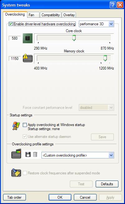

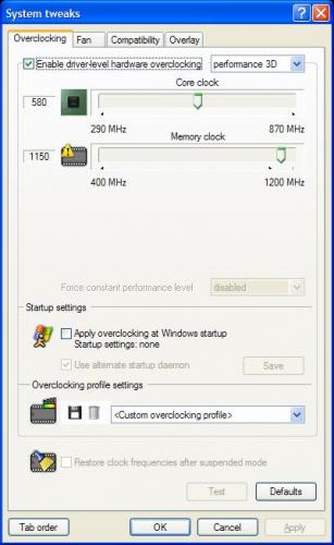

Οι μνήμες της κάρτας είναι μια μικρή αποκάλυψη: 2300 dddr σταθερότατα με 2.17 vmem, από 1.98 default. Samsung 1.2ns. Όταν τερμάτισε το ntune στα 1100, δεν πίστευα στα μάτια μου.
Ο πυρήνας τερματίζει κάπου στα 830-850 με 1.6 VGPU. από 1.42/580 default. Το θέμα είναι, ότι ανεβάζοντας τάση στο πυρήνα, οι μνήμες πεύτουν από λίγο έως πολύ. Αρκεί η τάση, και χωρίς πχ να τον έχεις ανεβάσει τον πυρήνα σε mhz. Το έχω διαβάσει και αλλού αυτό το παράδοξο. Oπότε θα ψαχτώ για τον κατάλληλο συνδιασμό. Με μια 1η εικόνα που έχω, κάτι σαν 820/2150 φαντάζει απόλυτα εφικτό.
Μόλις τελειώσω, θα τραβήξω με την ψηφιακή φωτογραφίες και θα postαρω οδηγό.
Τελικά, στα 119 ευρώ (από κατάστημα), η καρτούλα τίμια αγορά, με hdmi θύρα, καλύτερο cooler από το reference, φοβερές μνήμες, αξίζει τα παραπάνω ευρώ από μια sparkle πιστεύω
Κι όμως είναι. Και μιλάω για απόλυτα σταθερά.
Πάνε και παραπάνω, ως και 2380, αλλά δεν έχω τεστάρει σταθερότητα. Και σε προλαβαίνω μην πεις ότι δεν παίρνει ρυθμίσεις κλπ. έχω το monitor του riva tuner ανοικτό, και οι επιδόσεις ανεβαίνουν πολύ.
Απίστευτο το ξέρω. Αλλά συμβαίνει. Ίσως έχουν χαλαρώσει πολύ τα timmings, τι να πω. Και το Internal test του rivatuner 2.06 beta, το οποίο νομίζω ούτε απενεργοποιείται, και είναι αρκετά αξιόπιστο, "χτυπάει" κάπου στα 2320-2390.
