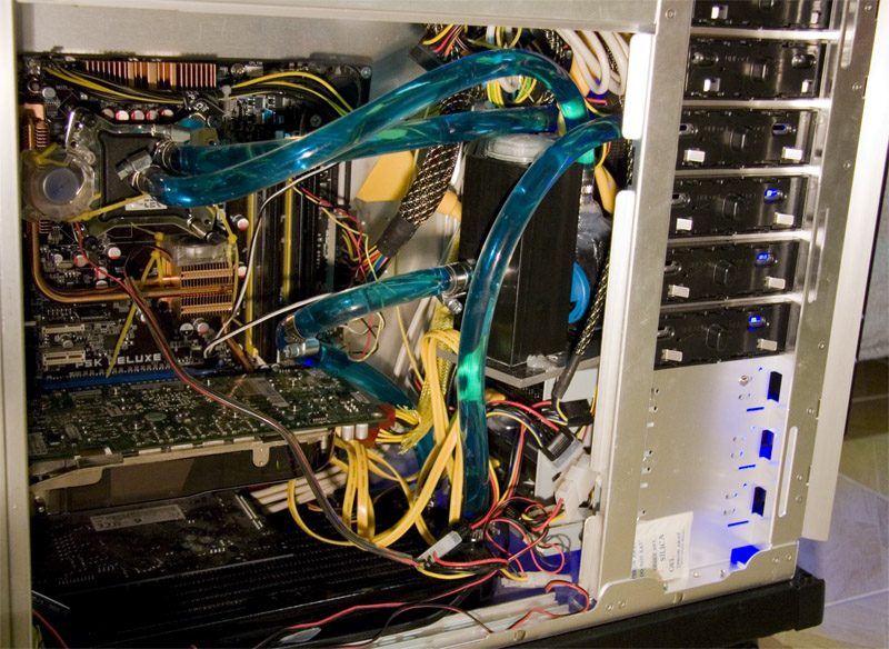

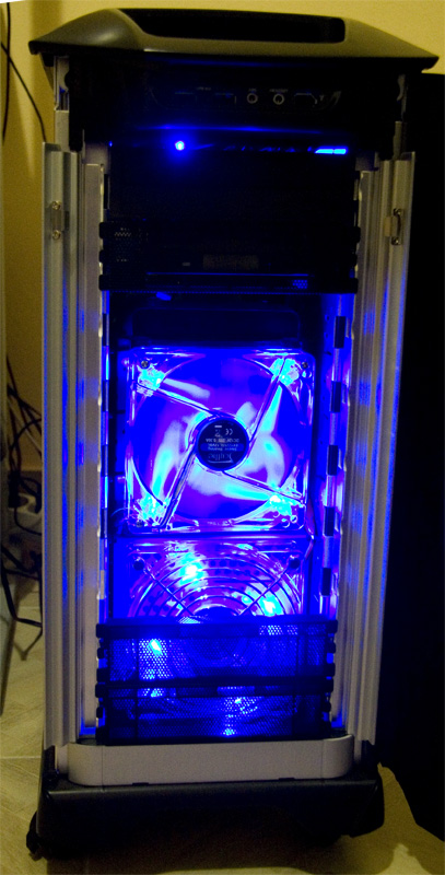

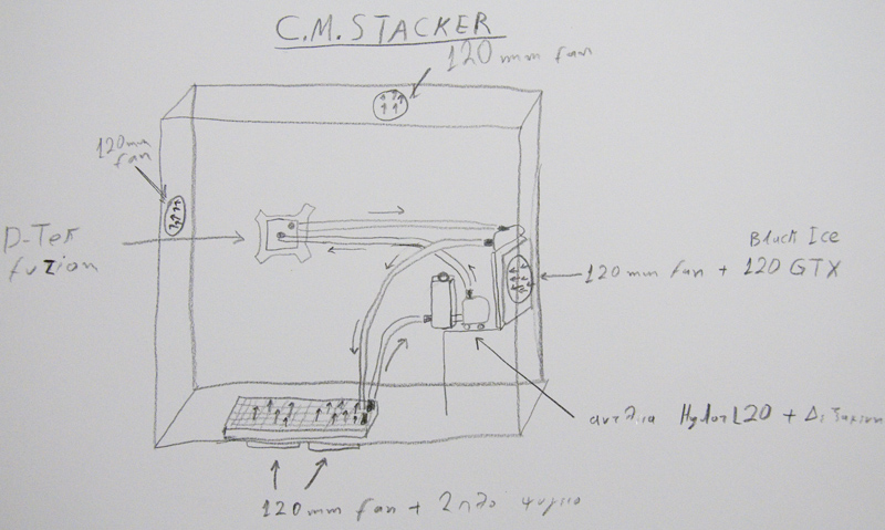

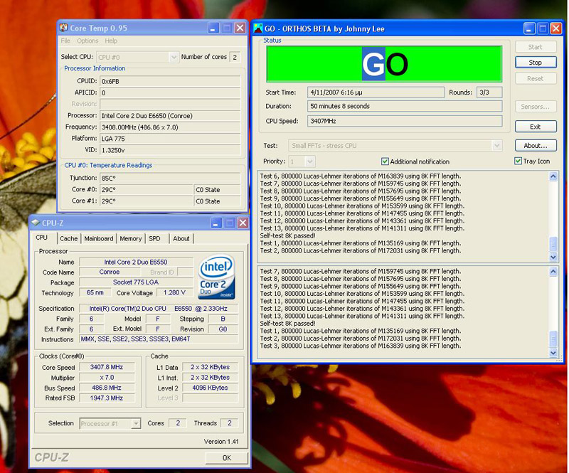

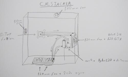

angel_f Δημοσιεύτηκε Νοέμβριος 4, 2007 #1 Δημοσιεύτηκε Νοέμβριος 4, 2007 Εδώ και δυόμισι χρόνια ειχα στήσει μια υδροψυξη η οποία αποτελείτω απο ενα διπλό χάλκινο ψυγείο , ένα water block plexy της OC labs , και μια αντλία Hydor L20 με την δεξαμενή της και σωλήνες 1/2". Σε γενικές γραμμές ήμουν ευχαριστημένος απο την παραπάνω σύνθεση , ο AMD 4400+ X2 δούλευε στα 2700 με 1,66v @ 52c , έως να αναβαθμίσω τον επεξεργαστή σε FX60. Ο εν λόγο FX σε συχνότητα λειτουργίας 2800Mz με 1.55v Χτυπούσε πάνω απο 75c !!!! στο orthos . Και τότε αποφασισα να κάνω μια αναβάθμιση στο watercool. ’λλαξα το water block με το D-tek Fuzion Πρόσθεσε ενα επιπλέον ψυγείο Black ice 120 GTX Και εγκατέστησα την υδροψυξη στο εσωτερικό του καινούριου CM Stacker Το αποτέλεσμα ? Σχεδόν Απίστευτο ! Η θερμοκρασία του επεξεργαστή έπεσε σους 50c - 55c ! Μιλάμε για πάνω απο 20c διαφορά θερμοκρασίας . Τελικά δεν κράτησα πολυ τον FX 60 , ο C2D 6550 τον αντικατέστησε . Παραθέτω ενα screen shot με 29c στα 50 min orthos στην above normal priority Και ποιο κάτω στο σχεδιάγραμμα της υδροψυξης με μερικές φώτο
BlueChris Νοέμβριος 4, 2007 #5 Νοέμβριος 4, 2007 Έτσι κάπως είμαι και εγώ με τη διαφορά πως έχω την αντλία πριν τα ψυγεία.
VIL Νοέμβριος 4, 2007 #6 Νοέμβριος 4, 2007 Εγώ ξέρω ότι τόν θερμό αέρα δέν τόν θέλουμε μέσα και τον διώχνουμε προς τα έξω. Γενικά δεν μου αρέσει το ψυγείο στο πάτο εσωτερικά του κουτιού αλλά έξω για να μήν επιβαρύνω και τα υπόλοιπα εξαρτήματα του PC με πρόσθετη θερμοκρασία. Αυτά να ακούσω και την άλλη άποψη. :magic:
angel_f Νοέμβριος 4, 2007 Author #7 Νοέμβριος 4, 2007 Πριν την αναβάθμιση και εγώ είχα την αντλία πριν τα ψυγεία , αλλά τα περισσότερα σχέδια για υδροψυξη δείχνουν την αντλία μετά τα ψυγεία , δεν ξέρω εαν υπάρχει κάποια διαφορά στην απόδοση
angel_f Νοέμβριος 4, 2007 Author #8 Νοέμβριος 4, 2007 Αρχική απάντηση από VIL [Σήμερα, στις 21:22] Εγώ ξέρω ότι τόν θερμό αέρα δέν τόν θέλουμε μέσα και τον διώχνουμε προς τα έξω. Γενικά δεν μου αρέσει το ψυγείο στο πάτο εσωτερικά του κουτιού αλλά έξω για να μήν επιβαρύνω και τα υπόλοιπα εξαρτήματα του PC με πρόσθετη θερμοκρασία. Αυτά να ακούσω και την άλλη άποψη. :magic: Πιστεύω οτι ειναι καλύτερα να βάλεις το ψυγείο στον πάτο και εχει συντελέσει στις χαμηλότερες θερμοκρασιες . Το ψυγείο σε αυτή την θέση ψύχεται με τον δροσεροτερο αερα που υπάρχει στο δωμάτιο , μιας και ο κρύος αέρας ειναι βαρύτερος απο τον θερμό και κυκλοφορεί "χαμηλότερα" Ελπίσεις το ψυγείο εφάπτεται με τον κρύο αλουμίνιο πάτο του κουτιού όπου του τραβάει την θερμοτητα . Ο ζεστός αέρας εχω φροντίσει να μην μένει στο κουτί , με τους υπόλοιπους 2 + 1 του τροφοδοτικου 120αριδες. Στην πράξη δεν καταλαβαίνεις την θερμοτητα απο τα ψυγεία μέσα στο κουτι
VIL Νοέμβριος 4, 2007 #9 Νοέμβριος 4, 2007 Μου φτάνει αυτό (Στην πράξη δεν καταλαβαίνεις την θερμοτητα απο τα ψυγεία μέσα στο κουτι) Αλλά και πάλι θα το προτιμούσα έξωΕΔΙΤ Εάν μπορείς τακτοποίησε λίγο τα καλώδια για καλύτερη ροή.
ea6gka Νοέμβριος 4, 2007 #10 Νοέμβριος 4, 2007 ωραιος , τωρα φτιαξε και τα καλωδια σου γιατι γινεται της @&@^&^$#
angel_f Νοέμβριος 4, 2007 Author #11 Νοέμβριος 4, 2007 Αρχική απάντηση από ea6gka [Σήμερα, στις 21:57] ωραιος , τωρα φτιαξε και τα καλωδια σου γιατι γινεται της @&@^&^$# Γίνεται κανονικά της @&@^&^$# !! Τα καλώδια με έχουν γ@μι@ε@ , αυτό το Galaxy δεν ειναι τροφοδοτικο , ειναι η Λερναία Ύδρα Βάλε Ανεμιστήρα , 3 σκληρούς κτλπ ....... Τελικά θα Προτιμούσα το Silverstone ........

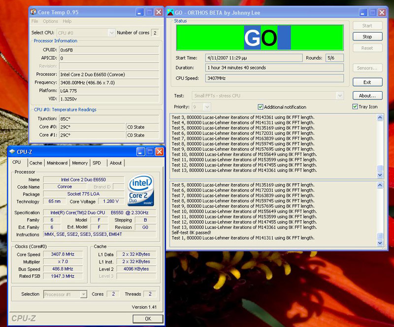

fusion Νοέμβριος 4, 2007 #13 Νοέμβριος 4, 2007 Ναι αλλα το priority στο screenshot ειναι 1, γιατι δεν εβαλες 8-9?????
BlueChris Νοέμβριος 4, 2007 #14 Νοέμβριος 4, 2007 Η αλήθεια είναι πως έτσι όπως είσαι βάζεις ζέστη μέσα όση και να είναι αυτή... για σκέψου να βγάζεις τον αέρα από κάτω μιας που έχεις εκεί το ψυγείο και νομίζω πως θα είσαι λίγο καλύτερος... θα μειωθούν και οι θερμοκρασίες σε κάρτες κλπ.

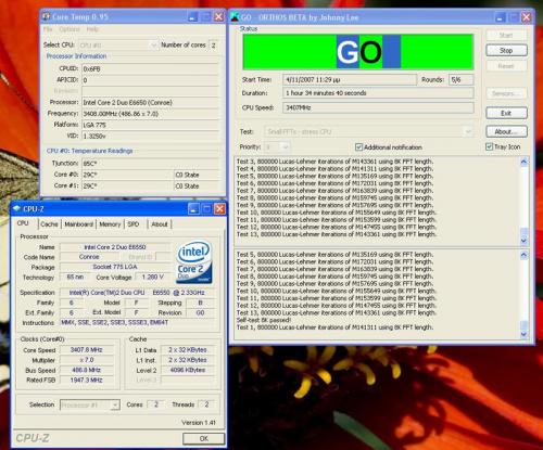

angel_f Νοέμβριος 4, 2007 Author #16 Νοέμβριος 4, 2007 Αρχική απάντηση από fusion [Σήμερα, στις 22:45] Ναι αλλα το priority στο screenshot ειναι 1, γιατι δεν εβαλες 8-9????? Εβαλα above normal priority απο Task manager , θα τρεξω και ενα στο 9 ....

AN7 OverClocker Νοέμβριος 4, 2007 #18 Νοέμβριος 4, 2007 βαλε +15 στο core temp γιατί δεν χρησημοποιείς το 0.95.4Είσαι τυχερός γιατί έπεσες σε απελπιστικα κρυο κομμάτι.
angel_f Νοέμβριος 4, 2007 Author #19 Νοέμβριος 4, 2007 Αρχική απάντηση από fusion [Χθες, στις 22:45] Ναι αλλα το priority στο screenshot ειναι 1, γιατι δεν εβαλες 8-9????? Οριστε σε 9 priority ! 1ωρα και 34 λεπτα στους 29c .... Και μια μερα να το αφησω , το ιδιο θα λεει....
angel_f Νοέμβριος 4, 2007 Author #20 Νοέμβριος 4, 2007 Αρχική απάντηση από ΑΝ7 OverClocker [Χθες, στις 23:54] βαλε +15 στο core temp γιατί δεν χρησημοποιείς το 0.95.4Είσαι τυχερός γιατί έπεσες σε απελπιστικα κρυο κομμάτι. Δηλαδή δεν παίζει η περίπτωση να ειναι πολύ αποδοτικό το σύστημα της υδροψυξης?Πως έπεσε η θερμοκρασία του FX 60 , 20c βαθμους?Πριν κάνω την αναβάθμιση να φανταστείς οτι ειχα αφαίρεσει το heatspreader του FX και το αποτέλεσμα ηταν 3c-4c βαθμοί διάφορα από πριν....
